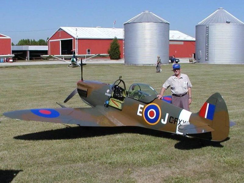

Эта "ветка" не о строительстве полноразмерных точных копий самолётов, а о строительстве масштабных реплик - это абсолютно разные конструкции, как по сложности, так и по размерам и стоимости.
Вот например 50% реплика самолёта Spitfire:

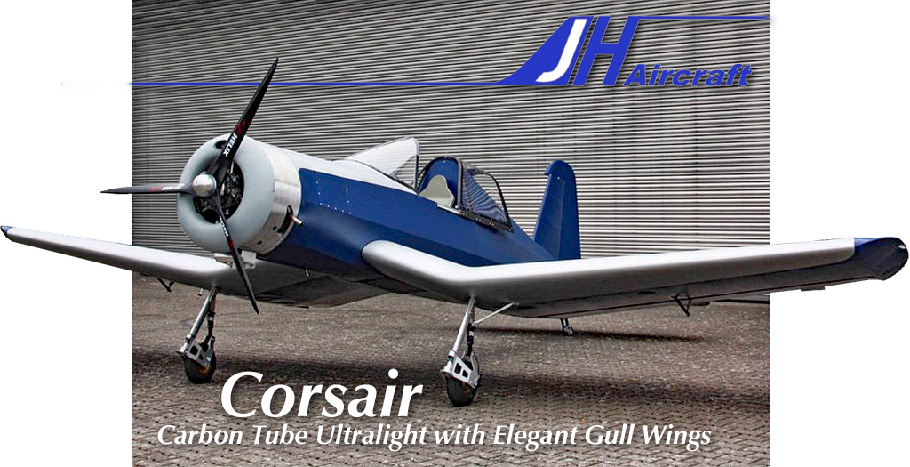

Ещё одна реплика сверхлёгкого самолёта - Corsair из углепластика. Вес пустого = 110-120кг. Максимальный взлётный вес = 250кг.
Если вам нравится идея легкого самолета Part 103 (без лицензии, без N-номеров, без медицинского обслуживания), который наверняка вскружит много голов в любом аэропорту, который вы посещаете, Corsair определенно является отличительным и интересным ультралайтом.
Он ещё и до 115 килограмм. Вообще круто.
По сути тот же ультралайт стилизованный под реплику, опять же обратите внимание на цену, 6000000 рублей для 115 кг живого веса это супер круто/для справки свининой не торгую................/.

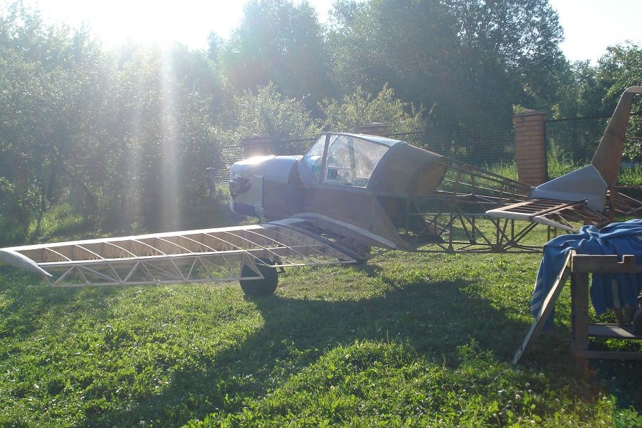

Мой приятель строит МВ-2 стилизованный под мессера, он у нас любитель былых сражений, вот решился с некоторой моей помощью.Капот правда уже переделал и обтянут.

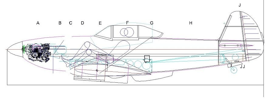

размахом почти 6 метров, и длиной 5,3 метра. "Раздуть" можно только до 700 мм - иначе - колобок. "Морду лица" пришлось сместить вперёд по полёту - иначе пилот не влезет. Но зато, легче по весу. Крыло из 0,5 мм. дюраля выходит
Дюраля на такую реплику вышло 170 кг. ( лист и профили ) + железо. Шасси можно и фиксированное сделать. Тут 912 ротакс "нарисован".
Он всё-же из карбона 😉
