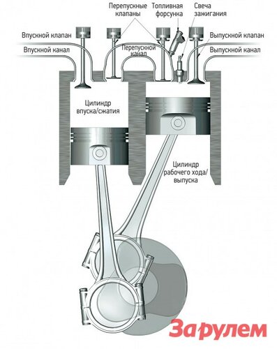

механизм РЛД позволяет циклу Брайтона вернуть регенеративность. То есть РЛД с меньшей камерой сжатия,промежуточной камерой сгорания и большей камерой расширения
И при этом, как полагается в цикле Брайтона, - давление во время подвода тепла остается постоянным?
Да нет, количество рабочего тела подаваемого=количеству отбираемого+энтальпия- изобарическое расширение обусловленное уменьшением энтропии с увеличением растояния между частицами при подведении тепла.
Главная мысль,что один механизм всегда проще чем два, а механизмов со Стрлингом нужно два
Александр, уточните пожалуйста, эта схема в посте 2574  критикуемая от Стирлинга (не Ваша)? - или наоборот Ваша смешанная?   Могли бы Вы на ней (или на Вашей) показать направление струй рабочего тела и откуда куда транспортируется тепло?  Наглядности ради, как на схеме по процессу Ериксона...
Эта схема классическая для Стирлинга. Направление потока раб тела может быть любым взавизимости расположения охладителя и нагревателя относительно рекуператора. т.к. обьемы механизмов одинаковы.Работа зависит от смещения лопастей одного механизма относительно другого.см. работу поршневого Стирлинга. Эрикссон такого смещения не требует, поэтому полости рабочая и насосная могут быть в одном механизме, здесь нужна разность обьемов и направление потока только в одну сторону
Примерно этого добивается ВИЛОКС в роторном исполнении
Спасибо slav
для Виктора, обратите внимание на разность диаметров цилиндров
Не хочу сбивать спонталыгу, но цикл Миллера (Ральфа Миллера 🙂) на мой взгляд организовать гораздо проще, чем все эти перепуски  :IMHO
но цикл Миллера (Ральфа Миллера ) на мой взгляд организовать гораздо проще, чем все эти перепуски
Конечно! Как и "цикл Кушуля"! А цилиндр, который у Скудери отвечает за предварительное сжатие воздуха легко заменяется банальным и уже хорошо освоенным в сериях наддувом, например турбинным ;D
