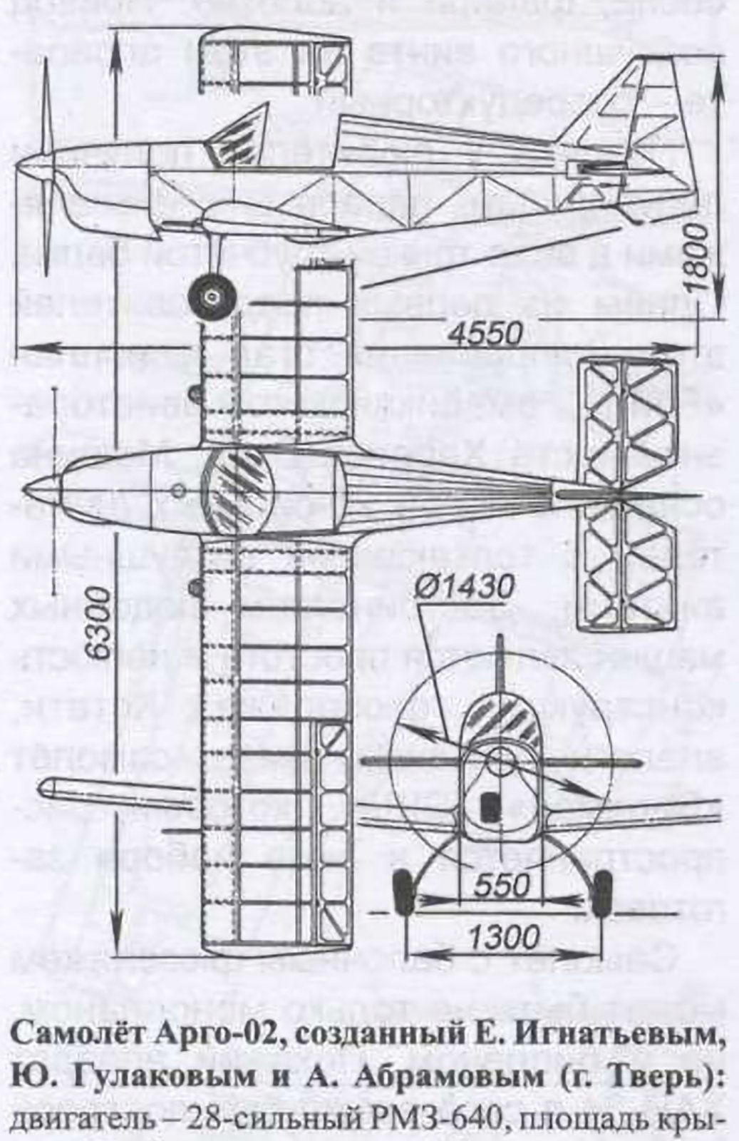

Интересно, с Ротаксом 912 Арго полетит хотя бы 220 кмч? Кто то тут говорил, что с таким профилем больше 180 в принципе не летают
Так то скорость примерно пропорциональна корню квадратному из мощности. К примеру, если есть 150 км/ч на 50 лс, то теоретически можно выжать 212 км/ч на 912ULS. Однако, вопросы с центровкой, с флаттером, с прочностью. Вобщем, можно всё, но это будет уже другой самолёт.
Точно что ли, что квадратному?
Это было бы справедливо, если бы сопротивление росло пропорционально квадрату скорости, а тяга оставалась прежней. Но тяга (при равном к. п. д.) равна частному от деления мощности на скорость, т.е. падает обратно пропорционально скорости.
Вот и посчитайте степень корня.
И получится только 190 км/ч.
Владимир, да, Вы правы, сила скоростного напора пропорциональна квадрату скорости. Получается корень кубический. Забываю азы потихоньку.

А винт какой (диаметр и шаг) подразумевается и на каких оборотах он должен работать при этом?
Самый маленький пропеллер, встречавшийся в чертежах Арго - это 143 см.
При 3000 об/мин получим не более 17 л.с.
Шаг наверное должен быть ~0,8...0,85 м.
Летать будет, но медленно и печально.
Форсированные РМЗ имеют больший момент на высоких оборотах. А без редуктора при 3000 об/мин мощности почти не прибавят.
Чтобы такой (диаметром 142 см и шагом 80 см) пропеллер без редуктора раскрутился до 3000 об/мин, Арго с бураном должен набрать скорость 165 км/ч имея полное сопротивление на этой скорости около 13 кг.
С шагом 50 см это выглядит чуть более реалистично при скорости 100 км/ч и тяге 28 кг.
Но 17 л.с. - это максимальная мощность для данных оборотах.
Долго так лучше не летать.
Видится, что тут (если без редуктора) будет оптимальнее 100 см с шагом 47 см.
Летать будет, но медленно и печально. Высчитаете что это медленно и печально? на высоких оборотах. А без редуктора при 3000 об/мин мощности почти не прибавят.
Совсем нет! На этих оборотах с таким шагом винт 1,2м диаметром (который таскал мой Арго) дает тягу 70 кг. Там точно не 17л.с.
С ростом скорости обороты и мощность растут, тяга падает незначительно и после отрыва на 90км/ч быстро набирает скорость и высоту и я сбрасывал газ на 110, потому что были первые подлеты и я не собирался идти на круг. 130 км/ч был бы в крейсере. От 3000 до 5000 диапазон скоростей большой.
Винт, который Слава сломал был с шагом 0,85м и с ним самолет разгонялся хуже и обороты на стопе были 2800. Больше не было, потому что не моглии разогнаться из-за шасси. Очень сложно было держать направление на колесах была избыточная поворачиваемость из-за податливости рессоры. Хотя на лыжном шасси держать направление больших проблем не было.
