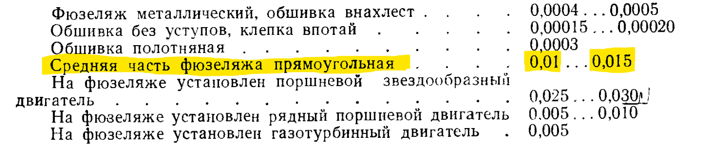

Первоисточники то как раз и говорят о том что круглое лучше квадратного.
Вроде как со времён первого арго в магазинах появились "недорогие круглые лекала", но народ упорно продолжает "квадратиш практиш гут".
Имел ввиду эту.

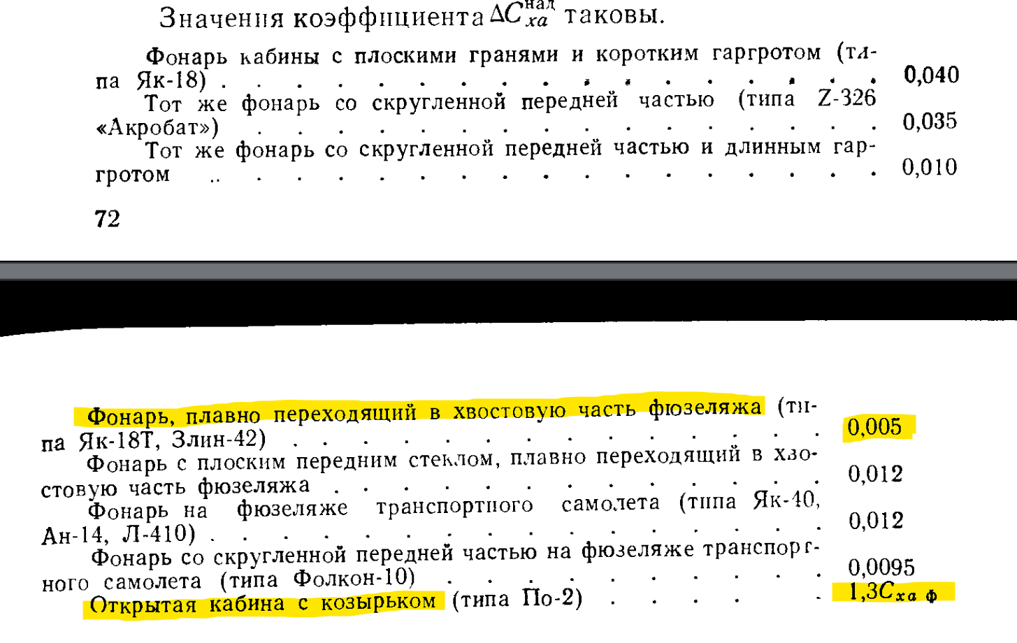

Фольксплан, например, с квадратным фюзом летал спокойно себе, это первое, что вспомнилось. Гаргрота нет, так, какой-то небольшой нарост за спиной пилота. Если с Арго убрать гаргрот, как я давно тут писал в порядке обсужления, то его в оригинале можно попытаться втиснуть в 115кг. Трудоемкость круглого фюза и связанных с ним прочих заморочек не оправдают тех лишних нескольких км к скорости. Во, ещё вспомнил квадратный фюз с квадратным гаргротом и закрытой кабиной был у яковлевского "Гамлета" - микропилотажника из киевского "Аэропракта"
Квадратный фюзеляж - это силовая коробка, ограниченная стрингерами.
Гаргрот не несёт силовой нсгрузки, а служит всего лишь обтекателем спины/головы пилота, сглаживаюшем поток перед вертикальным оперением.
Без гаргрота ВО хуже работает и нужна больше площадь.
Имхо естественно.

Глядя на вот это, рука не поднимается делать открытую кабину с козырьком.
Да и так понятно, что никаких козырьков на современном самолёте быть не может.

Гаргрот даёт хороший Сх фюзеляжу - это его главное предназначение.
Второстепенно - спасает шею пилота от капота.
Итого: шпангоут за спиной должен быть мощным, а вот стрингера гаргрота - не из брёвен хотя бы.
Для гаргрота вообще сэндвича вполне достаточно без всяких стрингеров.
А то может и вовсе - куска изогнутого пенопласта.

Ничто по одиночке не панацея, но вот эта строчка заставляет задуматься:
