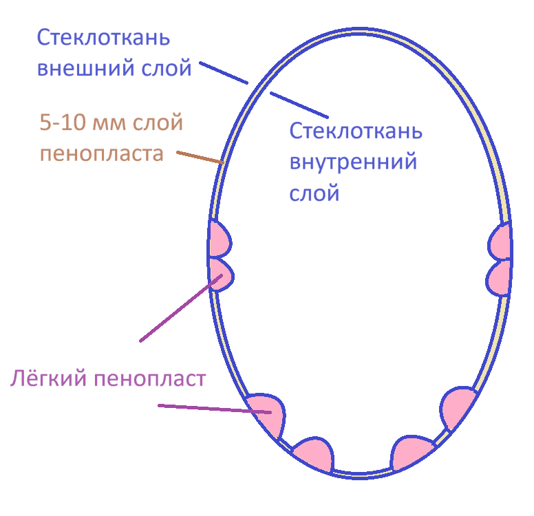

А ,что плохого в квадратной нижней части фюзеляжа.По сути двойной пол кабины придется делать.А это целые килограммы дополнительного веса. Люси 180км/ч. крейсер. расход 4.5литра ,мотор около 24л.с. Кри кри крейсер. 200км/ч. МС-100 крейсер. 270км/ч.У всех нет ни зализов крыла ни овала под брюхом.

Да простят меня ортодоксы незыблемого Арго и да не распнут они меня за ересь сию на своих квадратных фермах.
Я видел сон, где люди делали заднюю часть фюзеляжа из сэндвича,
усиленного для устойчивости лонжеронами в виде изгиба внутреннего слоя стеклоткани поверх длинных брусков из лёгкого пенопласта.
Я спросил их: выдержат ли нижние 4 трубы 500 кг на сжатие по устойчивости?
И тут я проснулся.
А это про Арго 2? Что общего?
Вот смотрим. Вы говорите что читать 500 страниц тяжко, долго, нудно и хотите быть таковым писателем ещё на 200 страниц? А ведь затеряются ваши ценные мысли. Откройте свою ветку, и честь и достоинство сохраните и мы будем рады там с вами пообщатся. Конкретно что по конструктиву Арго есть сказать? То что вам хочется, это уже совсем не Арго. А совершено новая машина, которая требует другой ветки. Неужели так трудно понять?)
Честно говоря не уверен, что понимаю, где именно заканчивается Арго и начинается "другой самолёт" - где эта грань?
Смена обшивки - это ещё можно или уже за гранью? (была несущая или стала несущей - смена характеристик, значит за гранью)
Закрытая кабина? (если с новой кабиной трудно покинуть самолёт, это уже не прежний безопасный Арго - за гранью)
Сдвинул шпангоут - нужен перерасчёт. Нет перерасчёта? - за гранью.
Добавил уголь на полку - уже не 4,5G - за гранью.
И так можно по каждому пункту, где есть отступление от начального проекта, сказать, что это уже не Арго.
Да, трудно понять.
