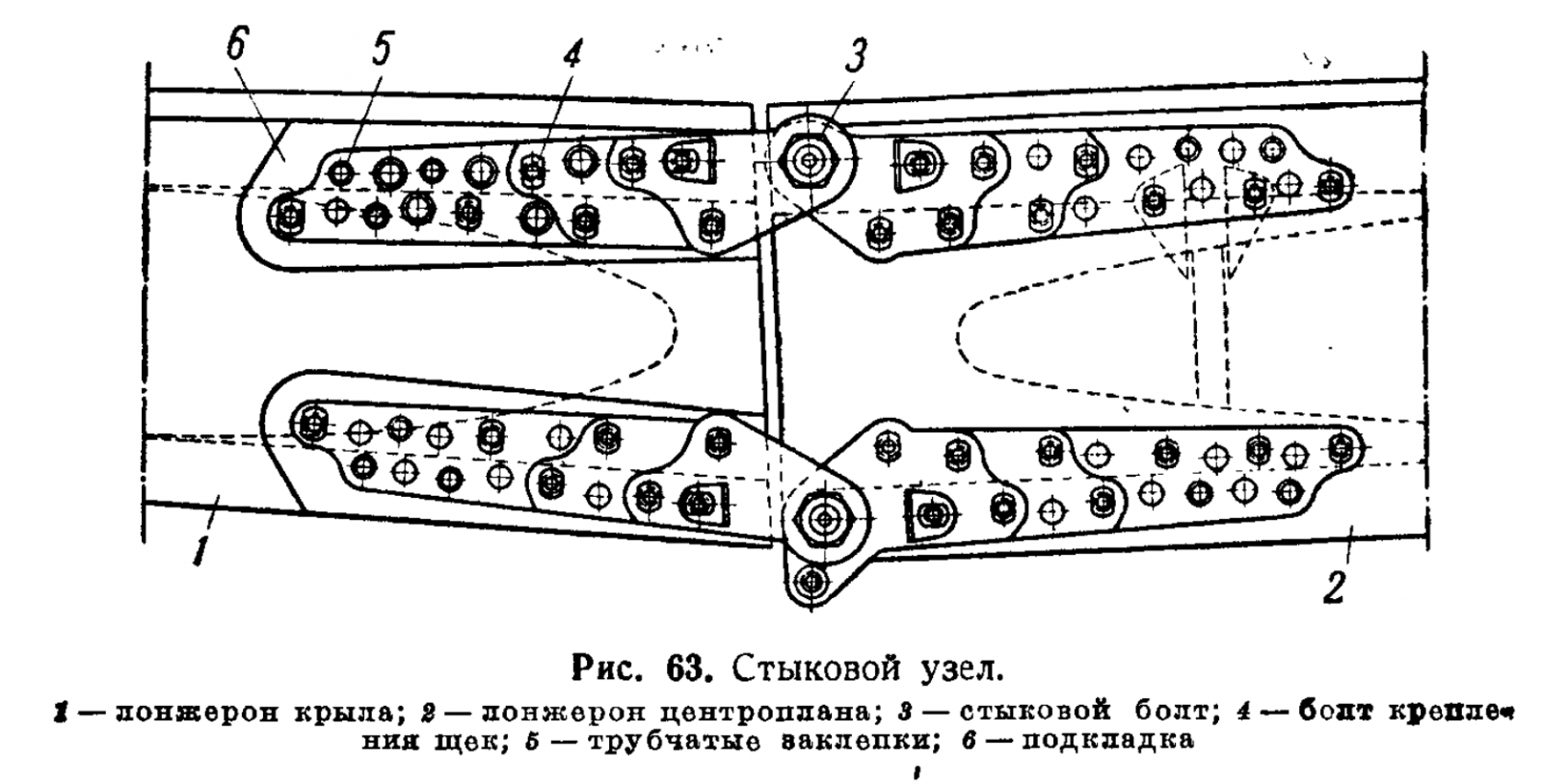

Кстати на примере того же УТ-2 видно, как можно облегчить кронштейны крепления крыла (собираются из 3-х пластин разной длины):

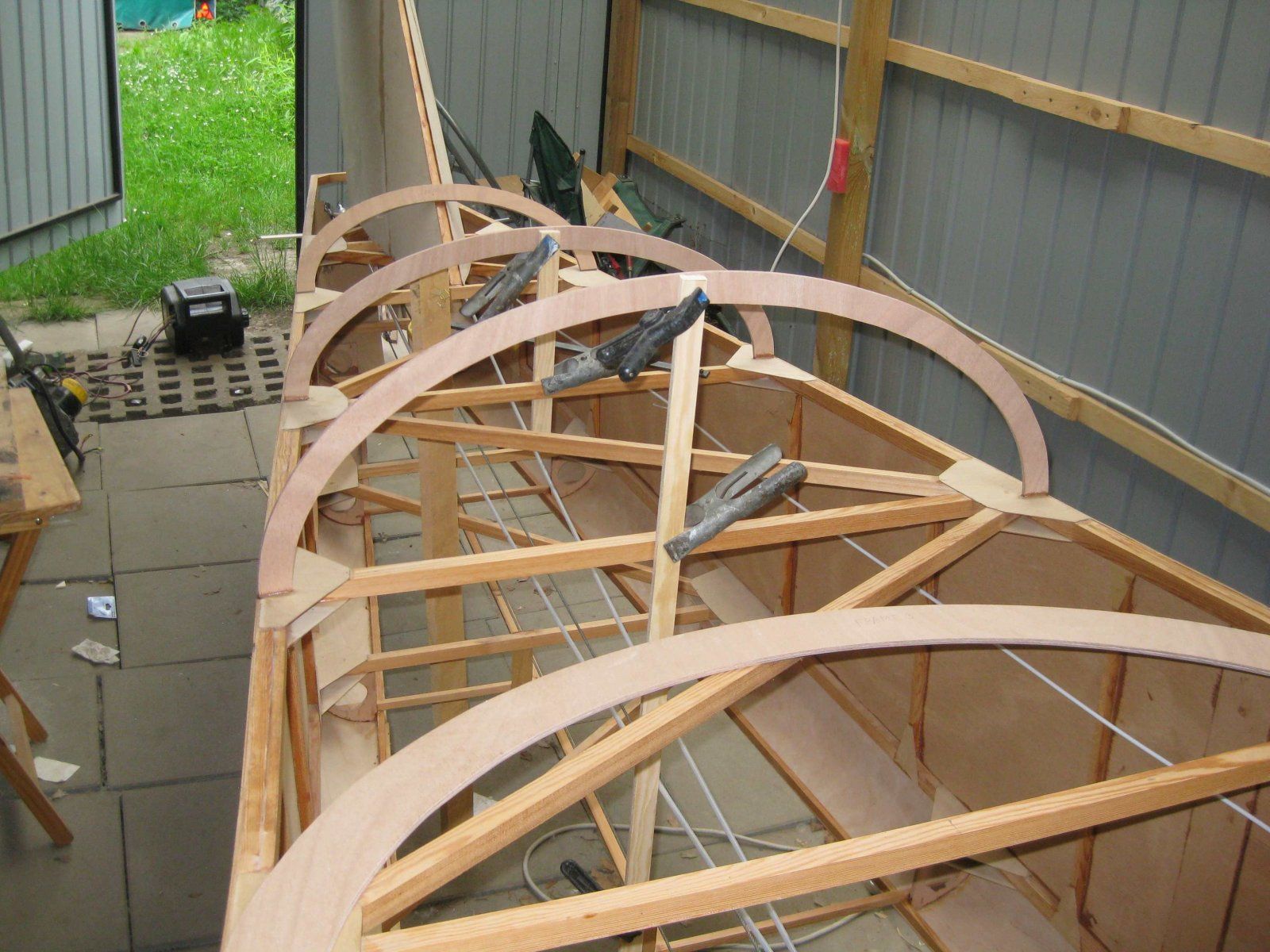

У меня в Ассо фюзеляж внизу скруглён, и конструктивно это достигается довольно непросто. Ферма фюзеляжа имеет углы, и альтернатива здесь либо довешивать и снизу гаргрот, который не будет полукруглым в сечении из-за малости просвета, либо отказаться от фермы фюзеляжа вообще, как в Ла-5. Поэтому часто конструкторы на нижнее скругление просто забивают, даже в довольно хорошо проработанных мотопланерах, см. Ульф-2. Однако, в скоростных самолётах оно обычно есть. Я себе объясняю необходимость так: во-первых, от пропеллера вдоль фюзеляжа идёт слегка закрученный поток (slipstream), который не надо завихрять лишними углами. Во-вторых, воздух только за крылом отбрасывается вниз (пресловутый "скос потока"), а из-под фюзеляжа течёт слегка наверх мимо угловатой фермы, и тоже завихряется. Круглое сечение, конечно, лучше, не вопрос, но не любой ценой.
У меня в Ассо фюзеляж внизу скруглён, и конструктивно это достигается довольно непросто. Ферма фюзеляжа имеет углы, и альтернатива здесь либо довешивать и снизу гаргрот, который не будет полукруглым в сечении из-за малости просвета, либо отказаться от фермы фюзеляжа вообще, как в Ла-5. Поэтому часто конструкторы на нижнее скругление просто забивают. Однако, в скоростных самолётах оно обычно есть. Я себе объясняю необходимость так: во-первых, от пропеллера вдоль фюзеляжа идёт слегка закрученный поток, который не надо завихрять лишними углами. Во-вторых, воздух только за крылом отбрасывается вниз (пресловутый "скос потока"), а из-под фюзеляжа течёт слегка наверх мимо угловатой фермы, и тоже завихряется. Круглое сечение, конечно, лучше, не вопрос, но не любой ценой.
Там доля этих углов в сумме других сопротивлений пренебрежимо мала. Одно только неубираемое шасси чего стоит. Плюс открытая кабина, простой капот двигателя и все это в угоду простоте изготовления, технологичности, снижения стоимости проекта и по финансовым и временныи издержкам.

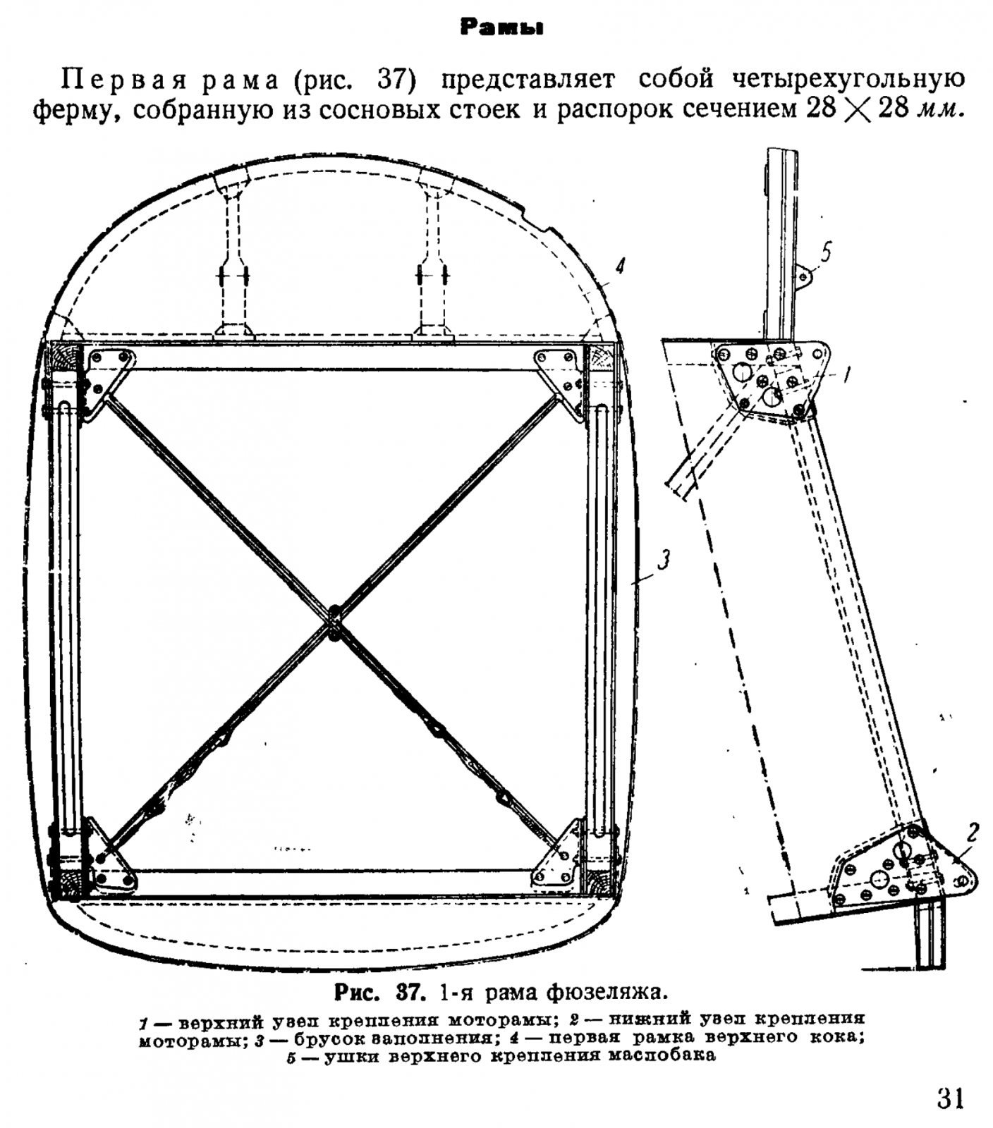

В том же УТ-2 полукруглость хоть и символическая но всё же есть:
Не обязательно же отказываться вообще.
Одна часть фюзеляжа может быть рамной (спереди), а другая - балочной (сзади).

почитайте моделист о "неком пилотаже" на этом самолете.Вот вы тут узлы рассматривали ут-2,толщина этих узлов на арго 3мм.это получается надо изголяться с миллиметровым металлом да еще шайбу наварить, а участок толщиной 1 мм пересчитать на смятие под болтами и пставить болты по толще,а это приведет к утолщению лонжерона и.т.д а где простота и дешевизна,а где выграш в весе?
Думаете не читал?
Вы ведь в курсе, что исполнял его один из создателей аппарата?
Наверное, он лучше нас понимал для чего делал его.
Он просто был "ограничен технологиями своего времени", и не приклеил угольную пултрузию на полки - думаю, там произошло как раз то самое смятие, от которого типа "ещё никто не умирал" (а не потеря устойчивости).
Необязательно исполнять этот кронштейн также из пластин,
можно просто снять лишний метал с цельной пластины на гриндере.
Это не только моё мнение.
