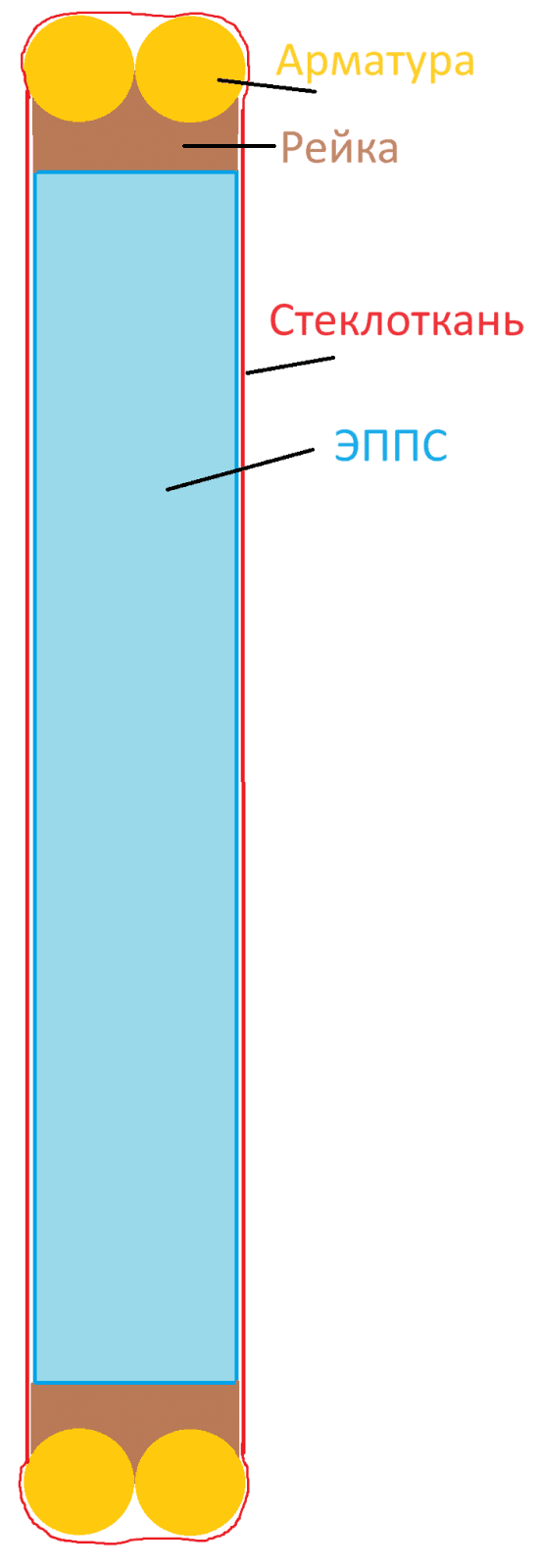

Как они обомнуться? Там и так ширина древесины избыточная в этом месте. Вместо обмятия получим расщепление по волокнам.
Лучше использовать тонкую фанеру в качестве полки, и всё это обмотать стеклотканью, устойчивость которой обеспечит фанера.
Тут вместо фанеры вообще пеноплекс предлагали, что вообщем-то наверное тоже не лишено смысла,
но мне видится, что между арматурой и пеной должна быть небольшая деревянная пастелька, с полукруглым вырезом с одной стороны и плоской с другой.
Вот так примерно:
Всё таки изначальный вариант лучше.

Ну мой рисунок выше он как раз в масштабе: 14мм арматура и 20см толщины крыла
В изначальном варианте - фанера в качестве стенки.
Если нет сомнений в том, что она внутри крыла всегда будет в добром здравии, то да, лучше.
Но фанера то обычно березовая. А берёза очень подвержена гниению.
Будешь каждый раз садиться с мыслью: интересно, как там мой подгнивший лонжерон?
По мне так это не сильно отличается от угольной пултрузии, применяемой на том же sd-1.

блин, да промажь фанеру олифой и спокойно можешь плювать на всех сгнивальщиков вместе взятых сверху)
Будут проблемы со склейкой...
По поводу березы. хочется не бояться гнили? Купите доску красного дерева лучше Махагон за 4-5 т. р. распустите на ленточке сделайте переклей 45/45 опять распустите на ленточке, сошлифуйте в нужную толщину и будет вам спокойно. Можете ещё тонким стеклом оклеить. Прочность Махагон +20%, а вес минус 10%, и не гниёт, и жуки не едят.

Можно - только зачем, клепать-то все равно придется.
И лонжерон на половине хорды имеет смысл лишь в трехлонжеронном крыле. Правильное расположение лонжерона там, где кручение близко к минимуму.
Нервюры к обшивке можно приклеивать двухсторонним скотчем (так я делал на Ларос-100, но, все же, клепал с редким шагом).
