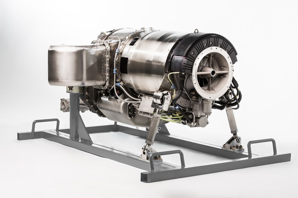

Кто что нибудь знает про этот двигатель ?
http://www.pbsvb.cz/rynochnyye-segmenty/aviatsiya/aviatsionnyye-dvigateli/turboval-nyy-dvigatel-ts-100
    69,8 КБ · Просмотры: 155

Что то в этом есть странное, никто точно не знает его веса есть только фото. Судя по всему хозяин больше 30кг так бы не держал
