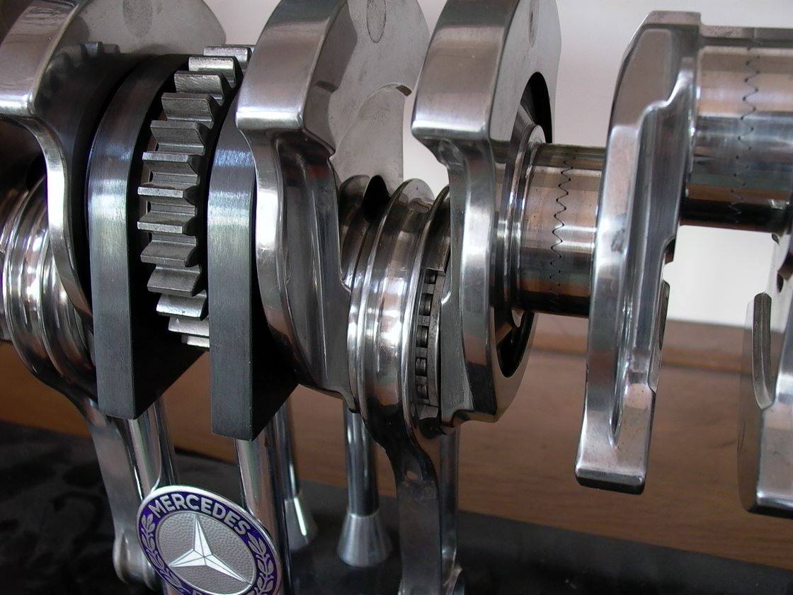

при жесткой стыковке центрует вращающиеся детали по осям корончатых поверхностей
При стыковке коленвалов на гоночных хорошо работает муфта с рабочим элементом в виде замкнутой роликовой цепи. Не очень нравится и непонятен ресурс. Хотелось бы чтото полегче, поточнее и поизящнее. Есть ощущение что олдхам с пружинным прижимом из одной половины и радиальной заточкой одного из шипов напротив будет работатт не хуже.
Тут на самом деле ещё как посмотреть, это соединение при жесткой стыковке центрует вращающиеся детали по осям корончатых поверхностей...
Она совсем жесткая, без ступени свободы. Даимлер делал этот стык на шейке коленвала.
