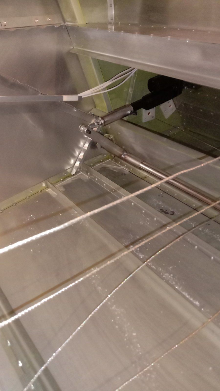

Спасибо за отзывы. Сегодня вроде пришил правую кожу, вроде срослось.

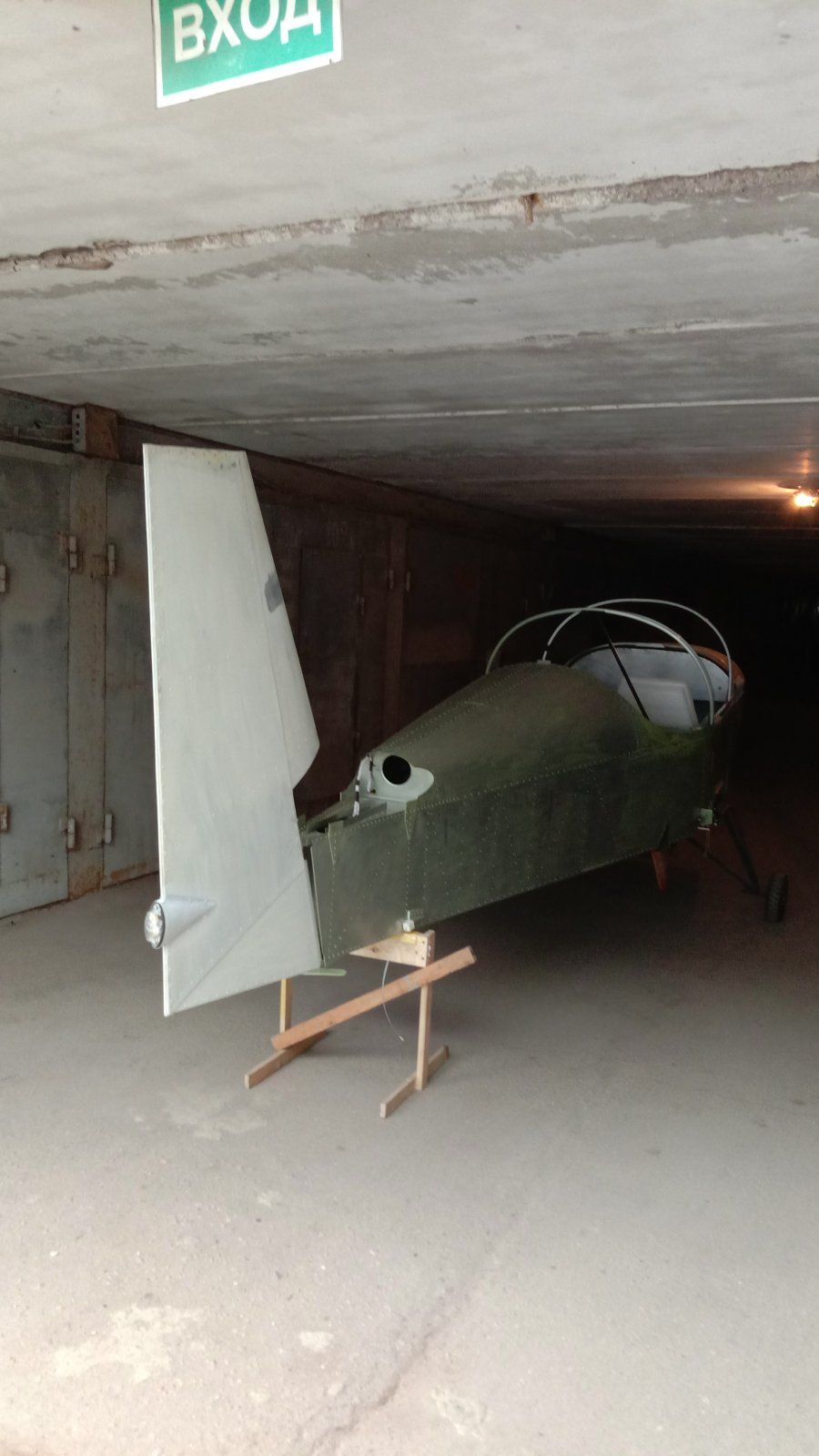

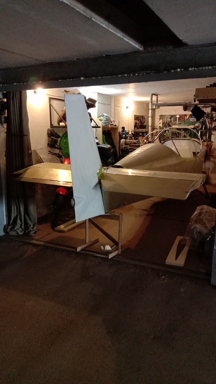

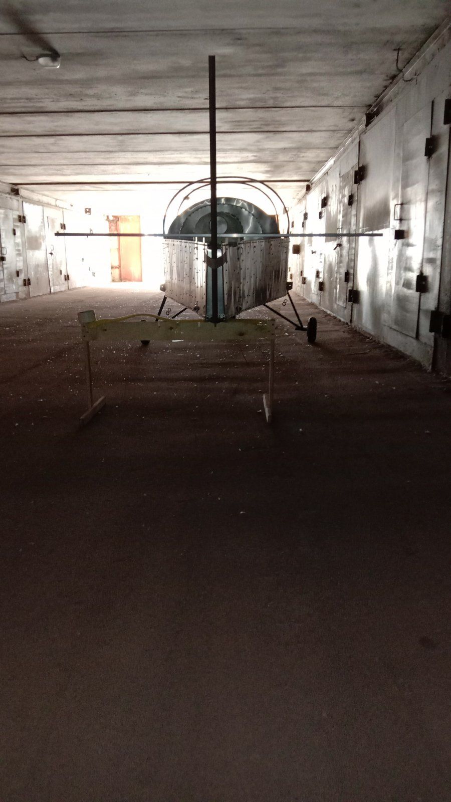

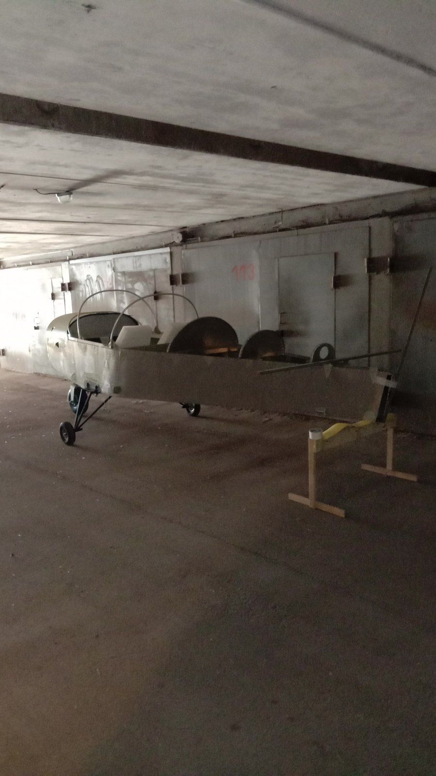

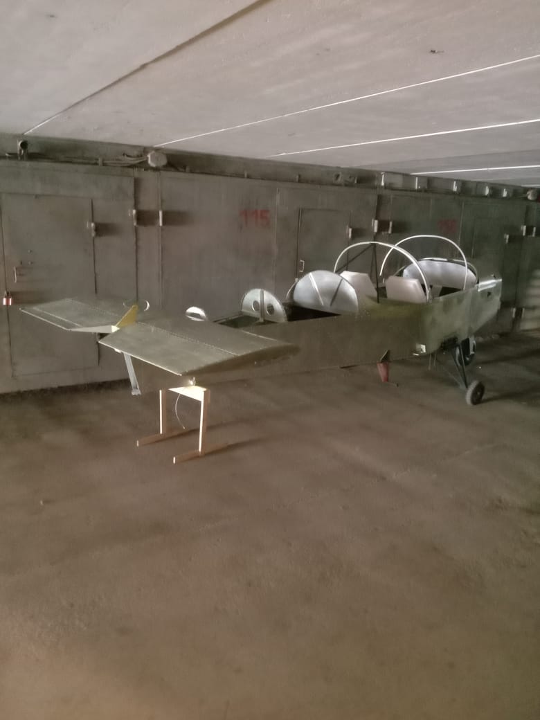

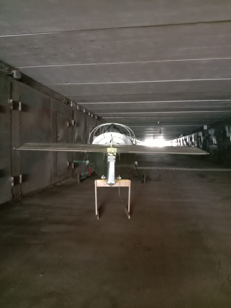

Всем здравия! Выкатил из гаража для проверки взаимного расположения ГО ВО, перекос небольшой обнаружил. По моему мнению нормально.

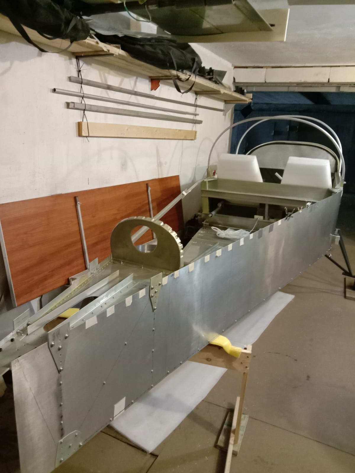

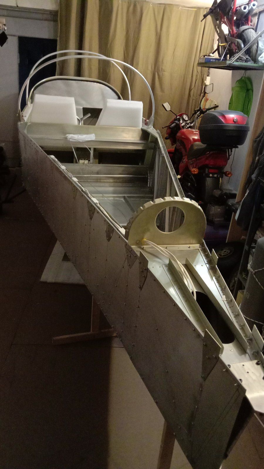

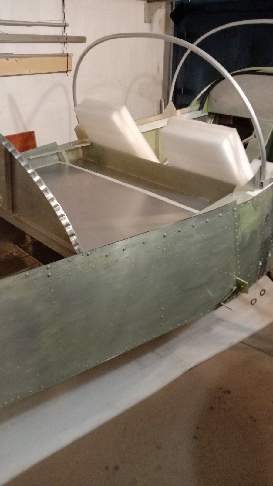

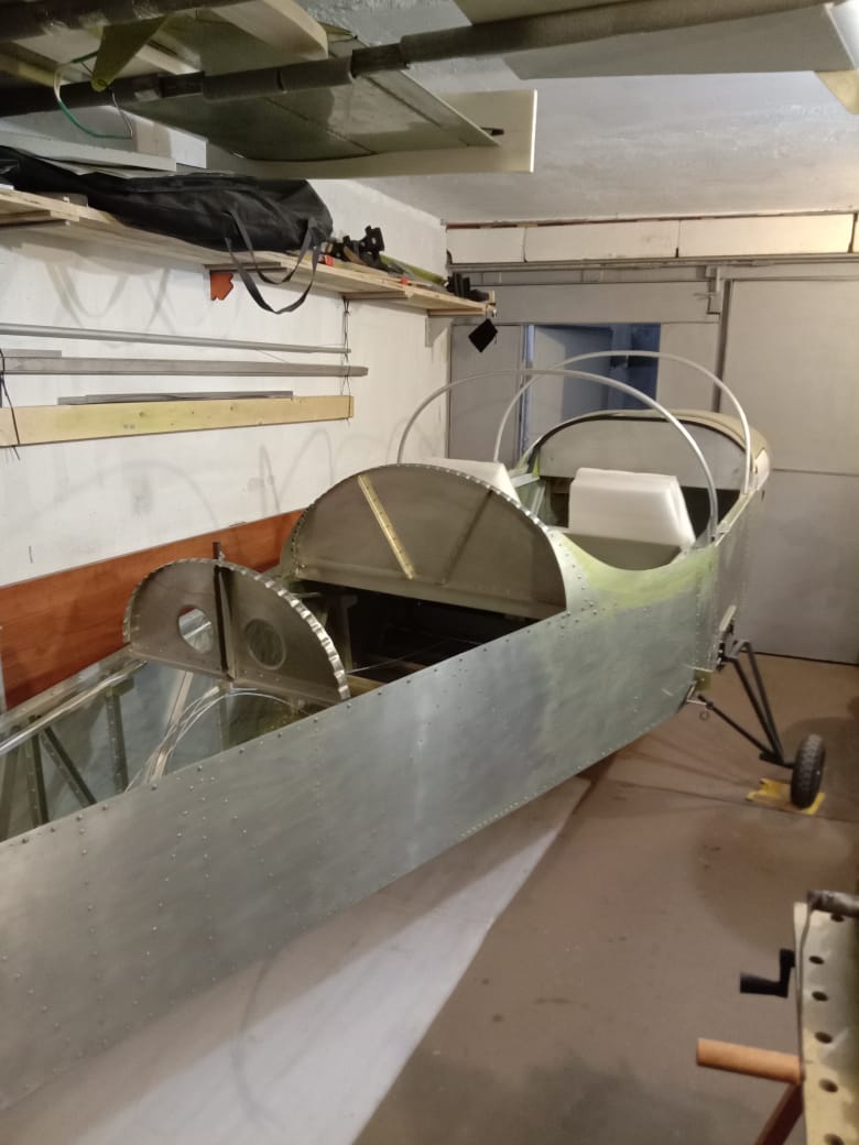

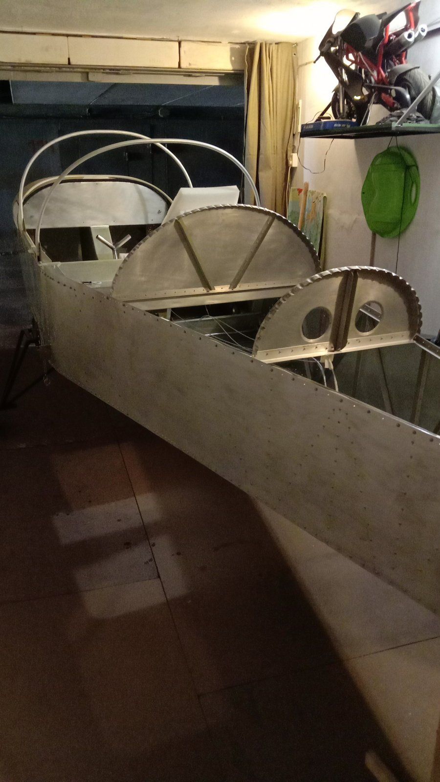

Всем здравия. Продолжаю освещать ход строительства. Закончил сборку бортов на заклёпках.

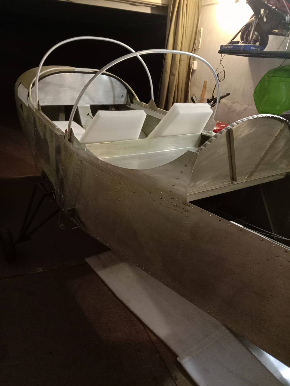

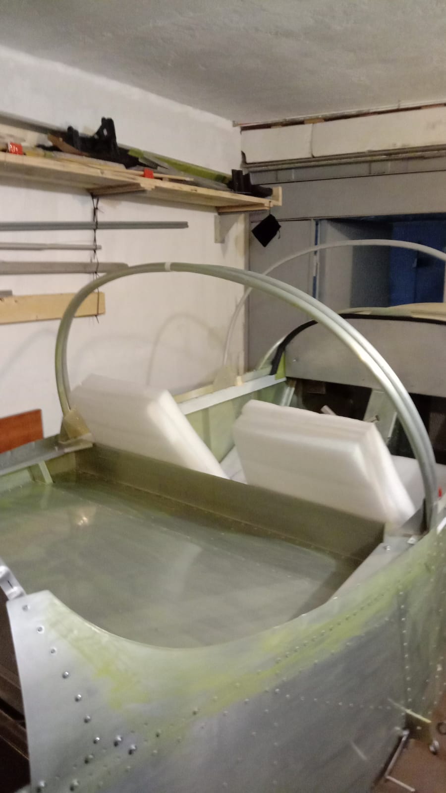

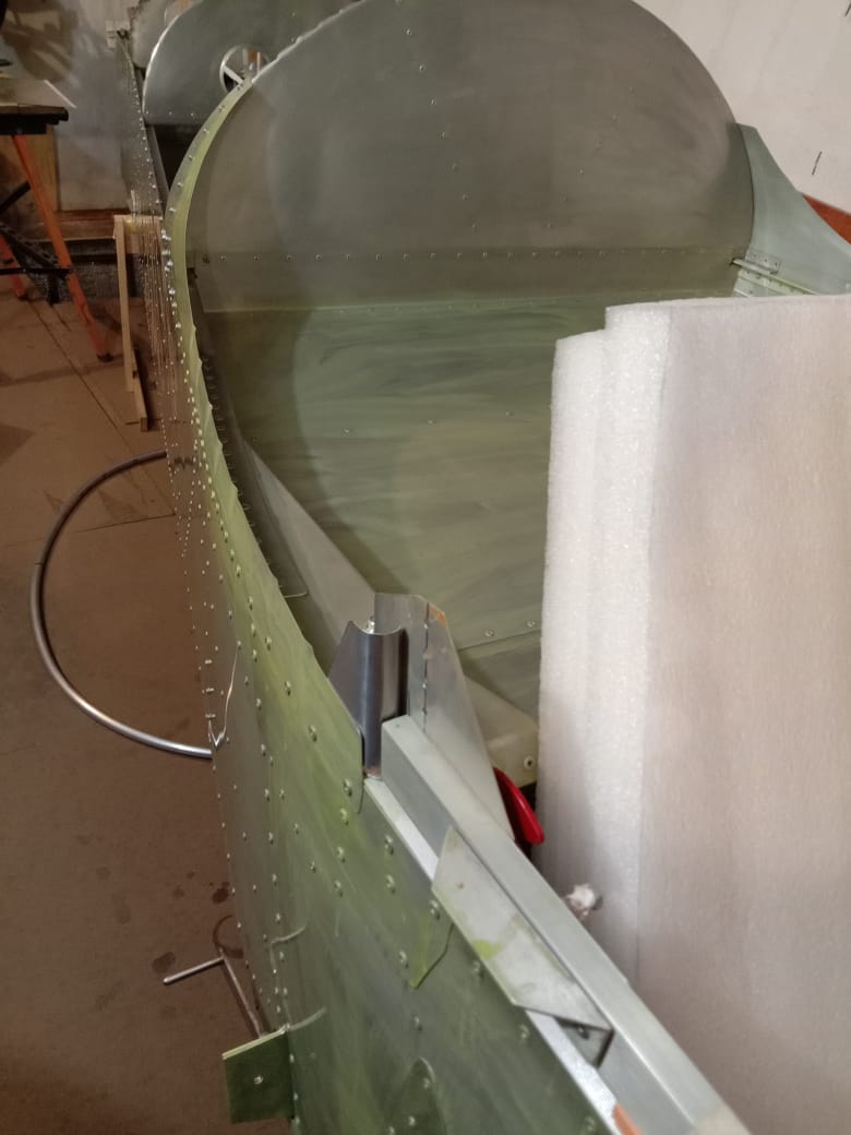

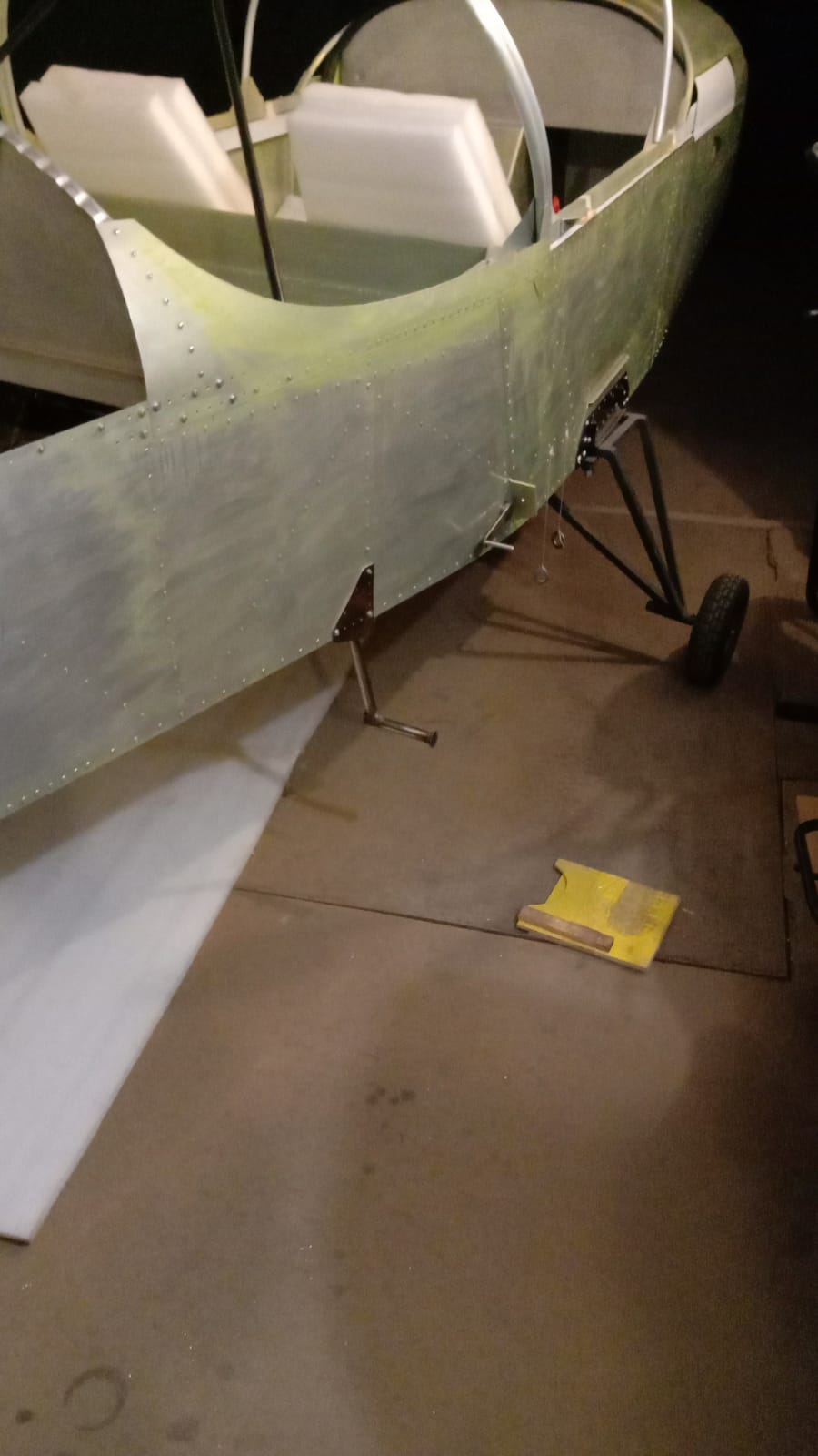

Поставил небольшую деталь под заднюю часть фонаря и из за особенностей конструкции пришел к выводу что стекло(карбонат или оргстекло) будет крепиться с наружной стороны. Подскажите что лучше выбрать для остекления.
Установка дуги задней части фонаря получилось установить на только на такие кронштейны.

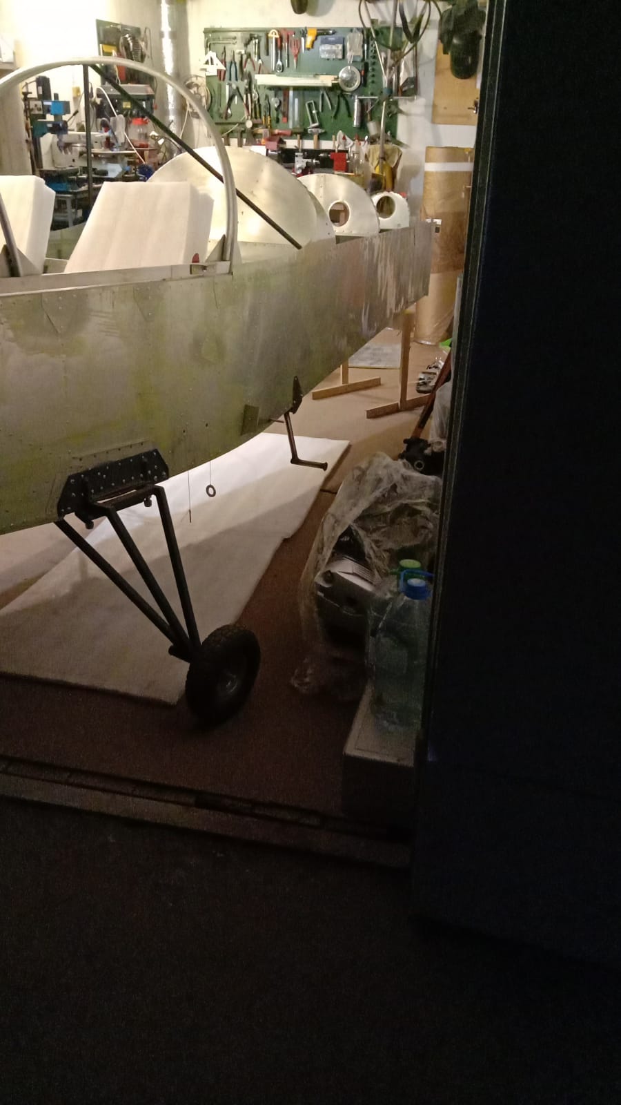

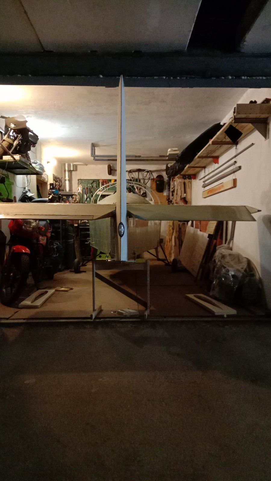

Всем привет. Продолжаю свою работу над самолётом. Сегодня закончил установку и подгонку вертикального оперения, кое-что пришлось переделать и в результате получилось. Карту гаргрота пришлось разрезать на две части, резал вдоль.
