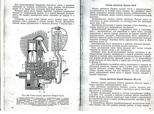

Для  тех  кто  знает  что  такое  сухой  картер  -  я  не  открою  ничего  нового...
А  тем  кто  плохо  представляет  техническую  сторону  вопроса -  может  будет  интересно...
Сухой  картер  применялся  очень  давно  на  многих  ДВС.
Например  на  мотоциклах...  Вот  как  (  к  примеру ) -  это  было  сделано  на  Индиане  -  разработки  до  ВОВ :
( Кликнуть  рисунок  для  увеличения )
«Индиан  741.  Смазка  с  сухим  картером.»
Да понятно все, сложного ничего нету. Лайкоминги , Ротаксы, Континентали... в своем большинстве сухих картеров не имеют, у них поддоны просто сделаны по другому.
Дело в том что автомобильный "сухой картер" и авиационный имеют существенное отличие.Автомобиль не может ехать к верх ногами .а самолет может.Поэтому система сбора  масла в авиамоторе должна иметь много точек и соответственно должен быть многосекционный маслонасос.На авто обычно применяют трехсекционный.
Та что на картинке работать не будет конечно же. В авиамоторе поддон масляный устроен по другому, он типа двух-секционный. В нижней секции стоит насос который откачивает масло с верхней и гонит его по системе.
Ну если всё понятно, преверните картинку в верх ногами... А теперь вопрос: будет система смазки работать? И почему? Доктор прав - не всё так просто.
Если  перевернуть  картинку  с  мотоциклетным  мотором  от Индиана  вверх  ногами  -  он  будет  успешно  работать  некоторое  время  -  при  условии  что  заборная  трубка  в  маслобаке  будет  чуть  длиннеее  -  чтобы  она  не  оказалась  в  воздушном  пузыре.  И  будет  это  продолжаться  -  пока  воздушный  пузырь  не  увеличиться  так  -  что  приёмная  трубка  оголится.  Или  пока  в  картере  не  наберётся  слишком  много  масла  -  и  оно  не  попрёт  изо  всех  щелей...  Тоесть  в  режиме  перевёрнутого  полёта  -  этот  мотор  сможет  работать  -  допустим  -  минуту  -  без  падения  давления  в  парах  трения.  Согласитесь  -  что  такой  мотор  способен  значительно  надёжнее  смазываться  при  если  не  непосредственно  реревёрнутом  полёте  -  то  уж  при  резких  эволюциях  непродолжительного  характера.  Сделать  подобную  доработку  -  скажем  автомобильного  мотора  -  не  так  сложно...  В  картере  не  будет  плескаться  ведро  масла.  Это  ведь  не  плохо...
