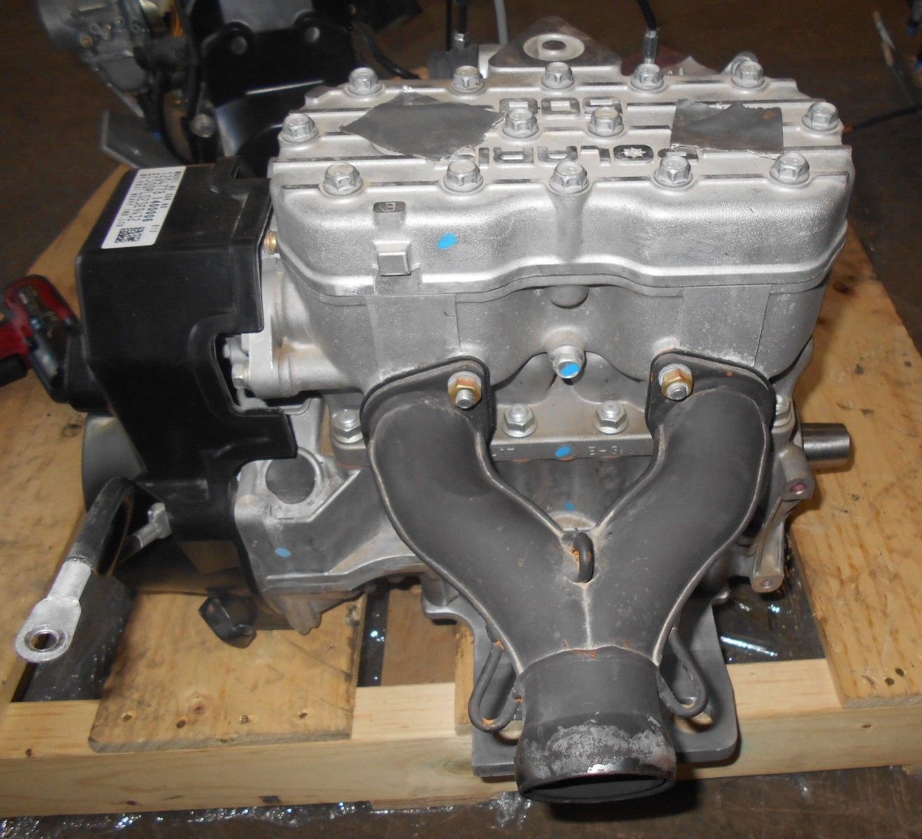

У WR450 компоновка мотора неудобная для авиации. Все сделано для правильной развесовки мотоцикла. Кто сказал, что у него большой ресурс - замена поршневой каждый сезон.
Другое дело мотоциклетный опозитный БМВ - неудобный из-за торчащих горшков на мотоцикле, почти идеальный в авиации.
Для авиации, в плане надежности, нужен дефорсированный двигатель. Лучше подходят моторы от утилитарных снегоходов - легкие 2-х и 4-х тактные дефорсированные двигатели. Из 400-соток очень хороший 2-х цилиндровый мотор Субару-450 со снегохода Поларис Вайдтрак LХ, но установить редуктор невозможно (металла мало в месте крепления редуктора). Этот мотор мог бы стать главным конкурентом Ротакса-582. У меня на снегоходе 10 лет работает и только замена свечей 1 раз в 2 года.
Очень хороши моторы Сузуки с утилитарных снегоходов АрктикКэт - там даже продублирована система зажигания (2 свечи на цилиндр).
У ямахи, утилитарные снегоходы Ямаха Викинг. От "ямахи викинг профессионал" 4- тактный мотор 100-130 сил давно используют в авиации, особенно на автожирах. А 2-х тактный мотор воздушного охлаждения в 50 сил от Викинга, я не слышал чтобы ставили.
Мое мнение - перспектив в авиации у WR-450 нет.

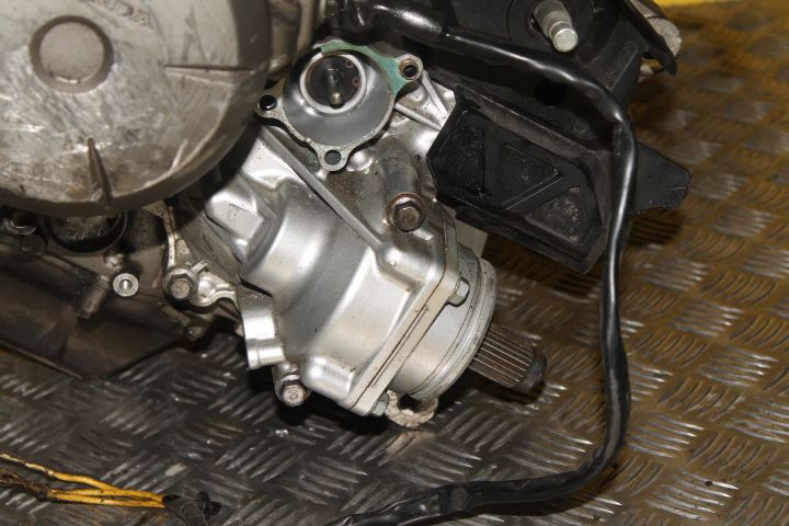

😱 Отнюдь. Не нужны они там, мощные. Оно там не загребает, а крутит. Вот на фото выход на кардан 140-ка сильного мотора. 1200 кубиков. Внутренний подшипник вообще милюзга. Надо порыться по конкретным размерам, но всё равно, маленькие и плюгавенькие. Да и ВВ непосредственно туда, фиг зацепишь, поэтому требуется переход. А вот на нём и понадобятся мощные подшипники.
