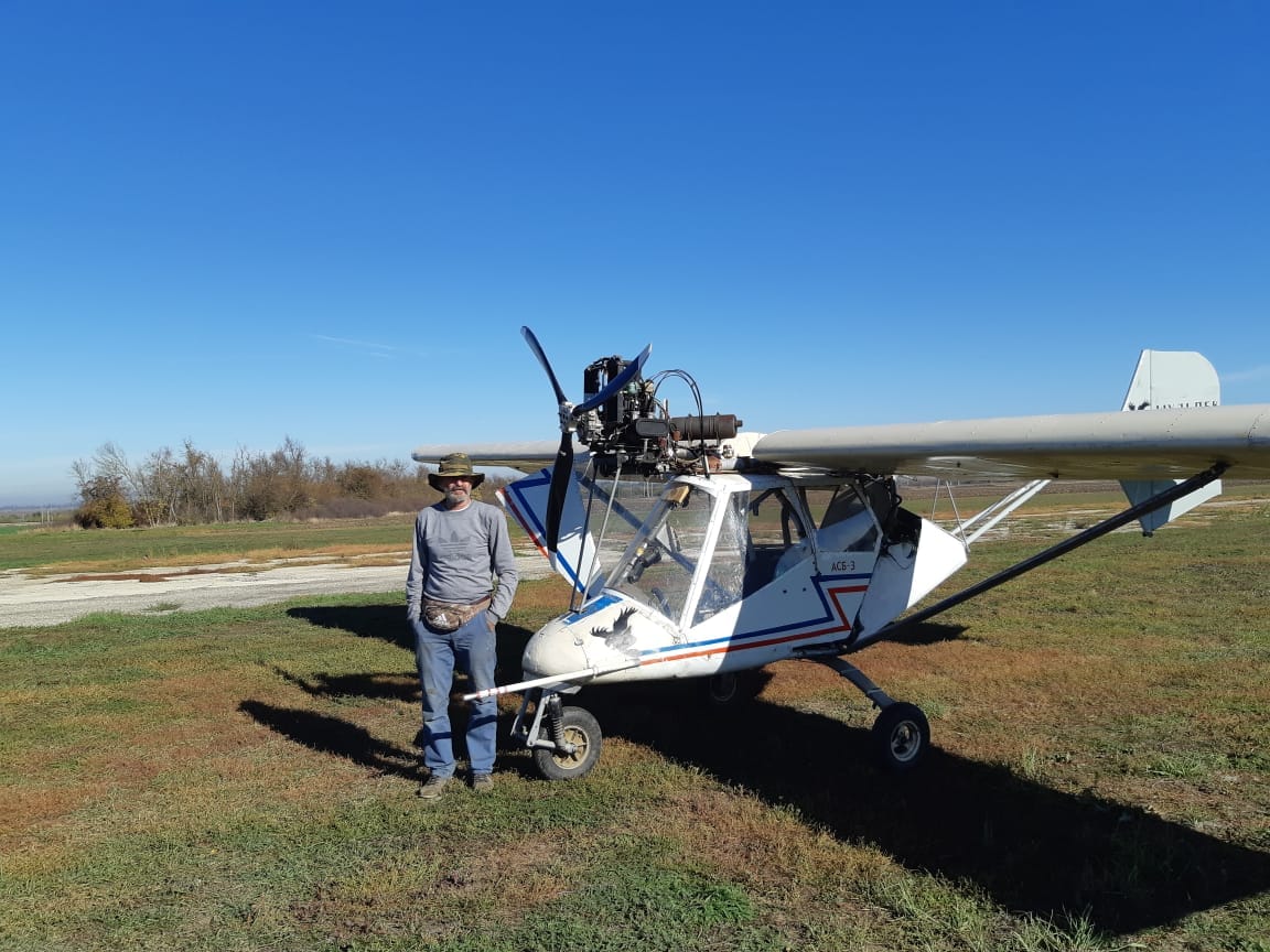

Самолет такой.Флаппероны.582й,винт левый.Уже привык к шарику.А вот почему пикирует,когда флаппероны активируешь?Бекас наоборот кабрирует.
Это зависит от положения фокуса ( точка приложения приращения подъёмной силы.) Если она позади фокуса то момент пикирующий, если впереди то наоборот.
При отклонении закрылков происходит перебалансировка самолета. Он изменяет угол тангажа - опускает нос или поднимает. И увеличивается подъемная сила. (и сопротивление увеличивается, аэродинамическое качество уменьшается).
Скорость горизонтального полета уменьшается тоже. Тяга увеличивается из-за меньшей скорости.
Если тяга увеличится больше, чем увеличится сопротивление, то траектория вверх пойдет. Если сопротивление увеличится больше, траектория вниз пойдет (если РУД не трогать).
Если бы мы просто увеличили угол атаки крыла (повернули бы целиком крыло относительно фюзеляжа), прирост подъемной силы был бы в фокусе крыла - 0,25 от хорды.
Если центр тяжести самолета спереди 25% САХ, то нос опускаться будет и наоборот. (Прирост подъемной силы в фокусе всего самолета, с оперением остановит это измение тангажа).
При отклонении вниз увеличивается кривизна профиля крыла.
Фокус такого кривого профиля сместится назад. Пускай станет 0,3 от хорды.
Если передняя центровка, то нос наклонится сильнее, чем просто увеличение угла атаки крыла.
У Вас флаппероны - зависающие элероны по всему размаху.
центр давления крыла по всему размаху назад смещается, происходит перебалансировка самолета, начинает опускаться нос.
На Бекасе не флаппероны, а закрылки внутри. Эффект смещения должен меньше быть.
ПОскольку закрылки внутри, они на себя большую нагрузку взять должны и скос потока на Бекасе должен вниз в центре больше наклонится, и хоть оперение Т-образное, но, видимо отрицательная подъемная сила на оперении от этого должна кабрирующий момент добавить...
Приятно сознавать, что здесь есть не просто пилоты но и лётчики. Да Да я разделяю два типа пилотов. Это те, что пилотируют и те, что летают. Летающие стремятся познать принцип полёта глубже. Так вот коснусь фокуса. Есть фокус крыла и самолёта. Вроде одно и тоже но подход к ним разный. При выпуске закрылок или зависании элеронов происходит изменение кривизны профиля и как результат смещение ЦД (центра давления) назад, что как естественно, вызывает пикирующий момент. Более ярко это выражается на турбулентных профилях. На Ламинарных меньше. Положение же фокуса самолёта связано со стабилизатором. Его рассматривают при осмыслении устойчивости и управляемости. Так как приращение силы в фокусе может быть демпфирующим а может и наоборот. Потому есть самолёты устойчивые, нейтральные, и не устойчивые по перегрузке. Здесь можно говорить о не правильно подобранном стабилизаторе и его установкой. Скос потока здесь тоже принимает участие но на малых скоростях он мало заметен. Так как угол атаки измеряется относительно суммарного набегающего потока. Да и то я считаю его эффект положительным. Так как при вынужденной посадке с отказом двигателя самолёт стремиться опустить нос. И в последний момент может не хватить рулей погасить вертикальную. И вот тут этот небольшой привесочек сыграет положительную роль.
...Положение же фокуса самолёта связано со стабилизатором. Его рассматривают при осмыслении устойчивости и управляемости. Так как приращение силы в фокусе может быть демпфирующим а может и наоборот...
