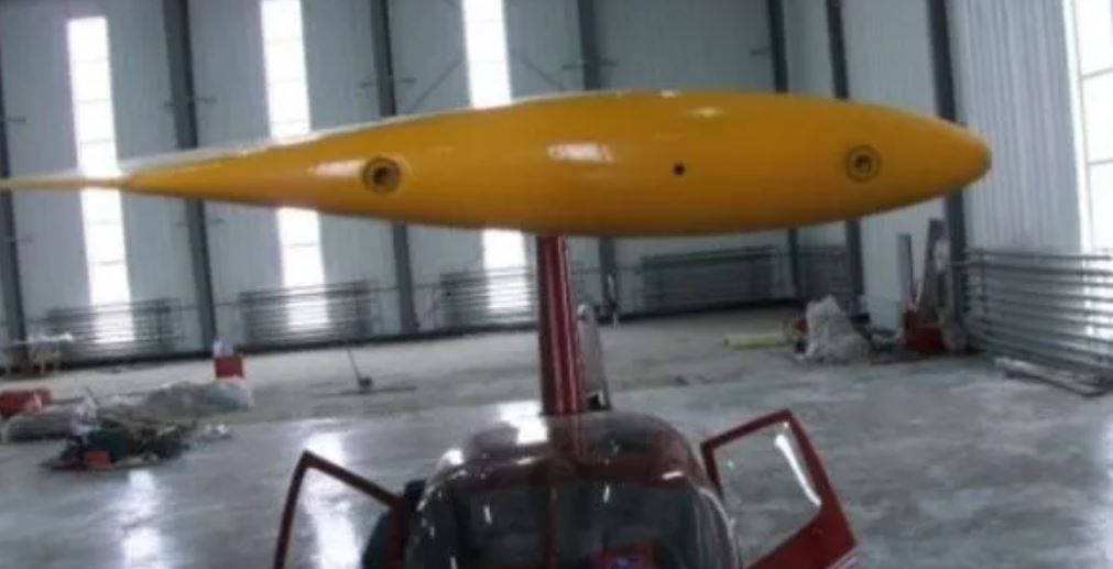

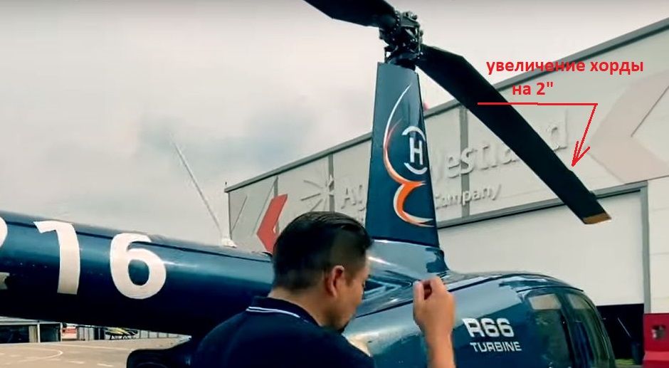

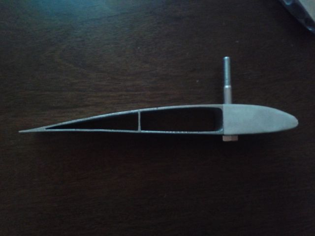

Я думал, Robinson использовала аэродинамические профили NACA для своих несущих винтов (63-015)?
Совершенно верно, на R44 и R66 одинаковые несущие винты диаметром 10м. Профиль лопасти симметричный NACA . У R66 на конце лопасти чуть больше хорда из-за увеличенной задней плоской части склейки верхней и нижней обшивки.
дьюльс или как там тебя ,напиши свое имя ,у тебя на компе какая не windows ли система стоит?
Эта вогнутость образуется за счет плоского удлинения хорды с 10 до 12 дюймов в концевой части лопасти R-66, см. рис., чтобы повысить несущую способность профиля лопастей от R-44, т.к. у R-66 вес больше. А так там профиль остался от R-44, симметричный NACA -63015. Фирма Робинсон очень консервативна и не хочет, видимо, менять матрицы, технологию и конструкцию серийных лопастей. Планерные профиля FX применять в вертолетах и автожирах нельзя из-за большого пикирующего момента Сm, поэтому либо используют профиля с загнутым кончиком, типа ЦАГИ-4М, или КА-50, либо стандарные с малым Cm, это - 8Н12, NACA-23012, NACA-0012 и т.д. На автожирах и вертолетах с малыми скоростями концов лопастей WR, заметного выигрыша от суперскоростных современных профилей не будет, думаю Борис в этом убедится.
Правильно!
С робинзона нечего ловить ,
От симметричного ротора вообще толку не будет, а вот с профилем от КА 50, стоит поработать!

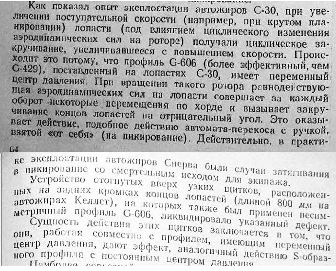

Вот Н.И.Камов в книге "Винтокрылые летательные аппараты 1948г". писал про автожир С-30.

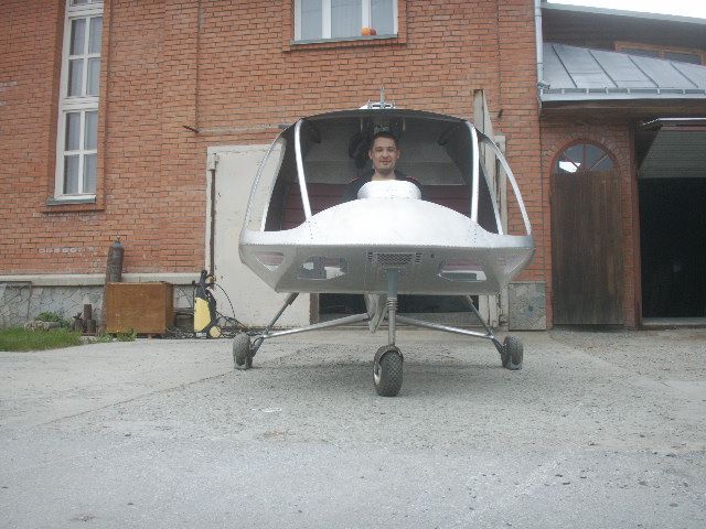

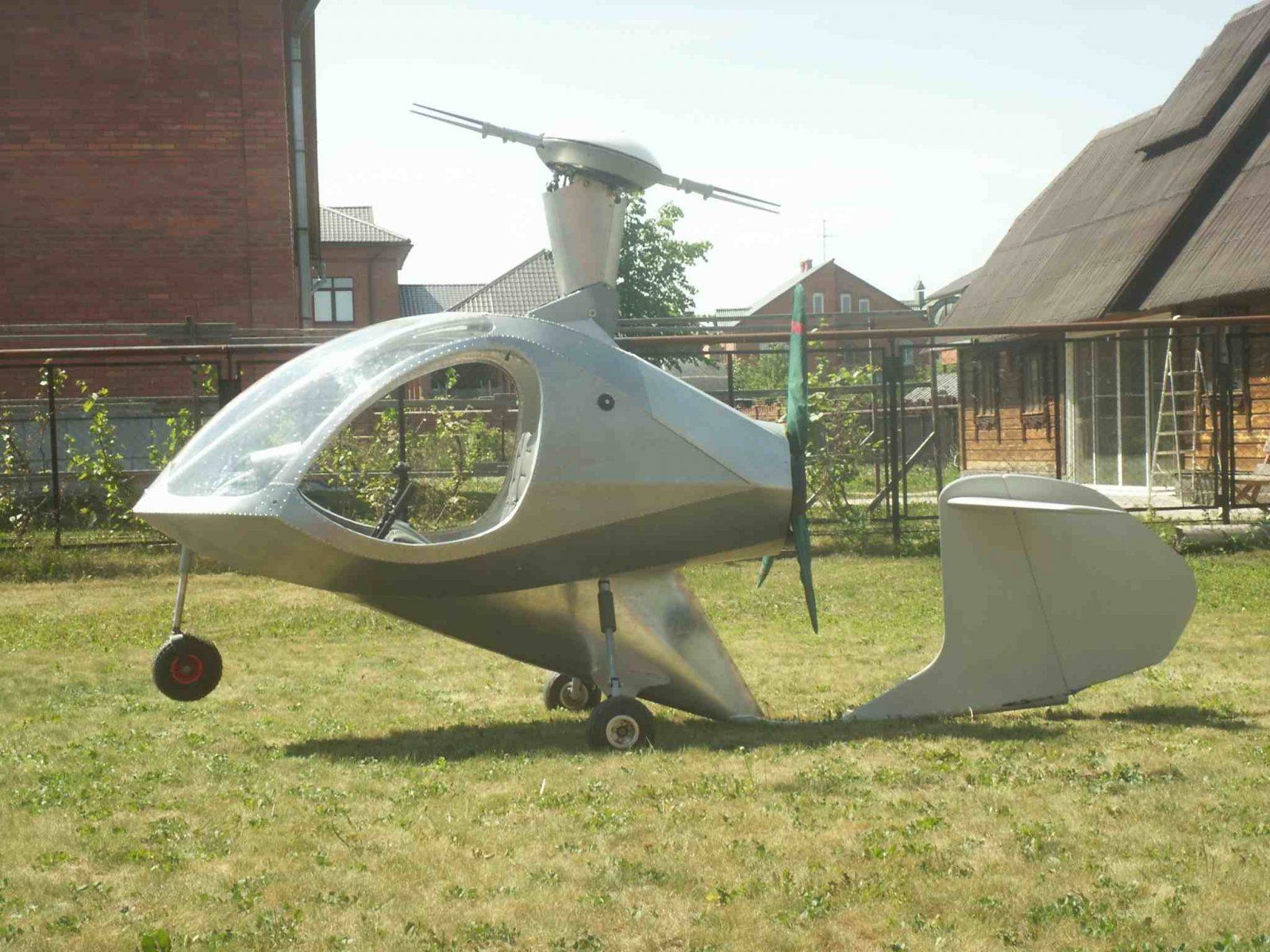

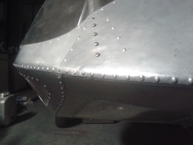

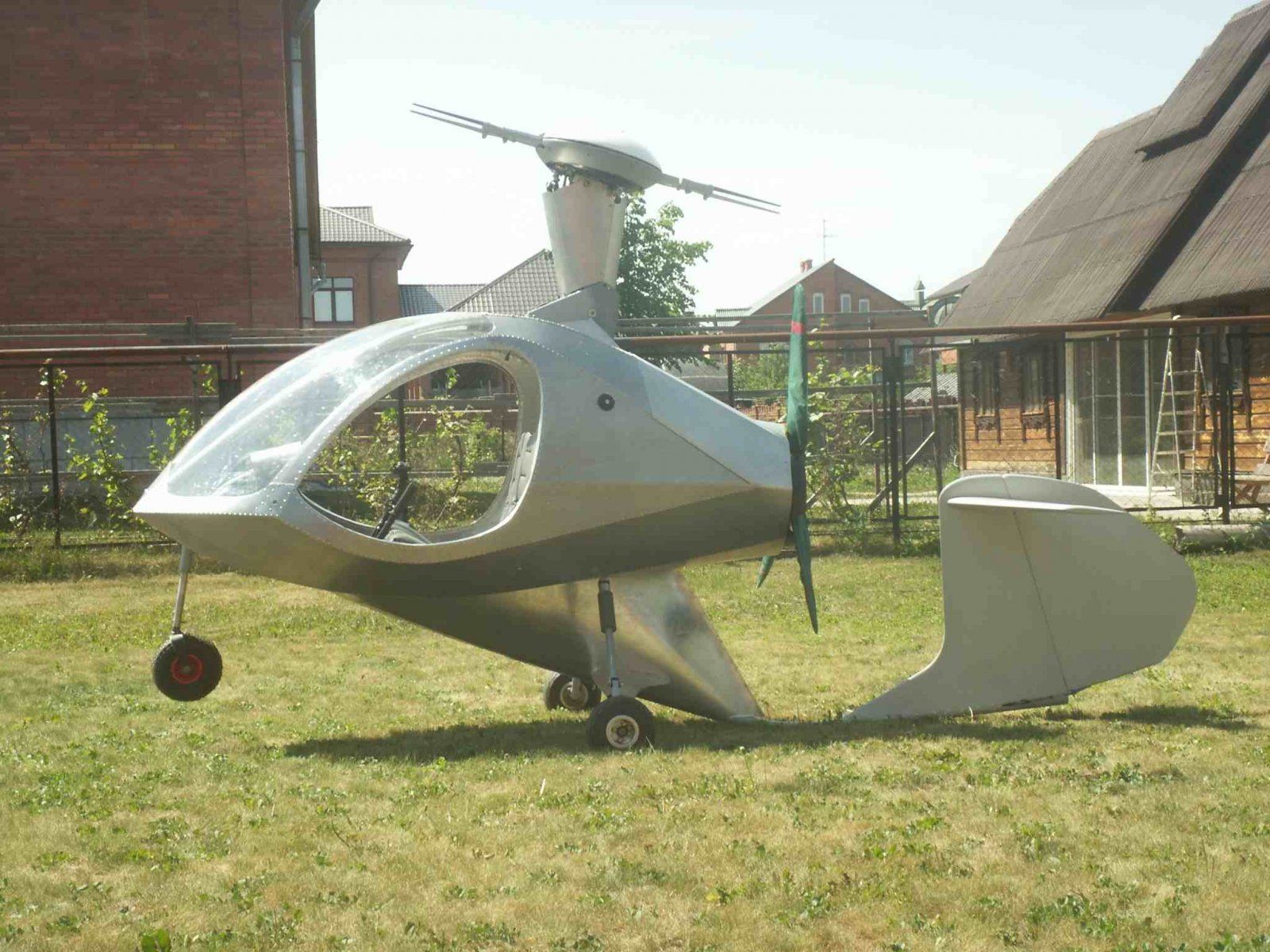

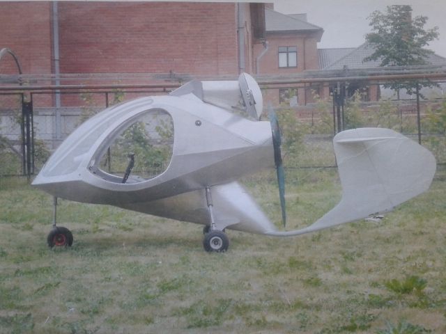

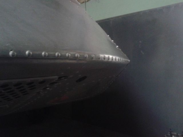

Интересно, из какого материала сделаны детали фюзеляжа ? И каким именно способом Вы их вырезали ?
вся кабина вкруговую изготовлена из 1,0 Д16Ат.
Сначала делался каркас из труб. Затем накладывались и вырезались выкройки из оргалита . Ну а затем уже и металл!.
Основа в этом производстве, это терпение!
Первые 3 кабины просто раздарил на аэросани ;
А самую первую (совсем еще сырую) РУС Сева купил за 200 тр через подставное лицо для своей артели, но ума ей дать не смог и
перешел на мыльницы!
Если первую кабину я делал 5 лет, то сегодня в одиночку я собираю фюзеляж за месяц!
Ну со всей мелочевкой за 1,5 месяца, ковыряя в носу !
Я считаю, что из дюрали, это самый легкий и профессиональный вариант.

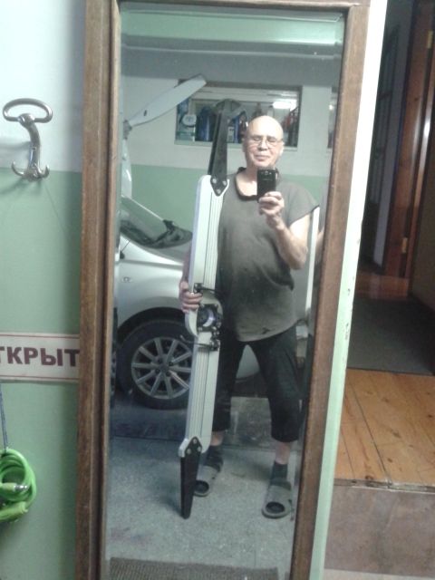

Весь 3х местный аппарат в сборе с хабом и только без лопастей , который на фото вверху, весит 320 кг + лопасти 30 кг и тог 350 кг!
Для сравнения:
РУСовские аппараты веся 460 кг!
Показанный Вами профиль будет давать пикирующий момент.
Спасибо !
Ценный материал!
Но я не собираюсь бесконечно экспериментировать!
Я просто напросто скопирую лопасть КА 50 !

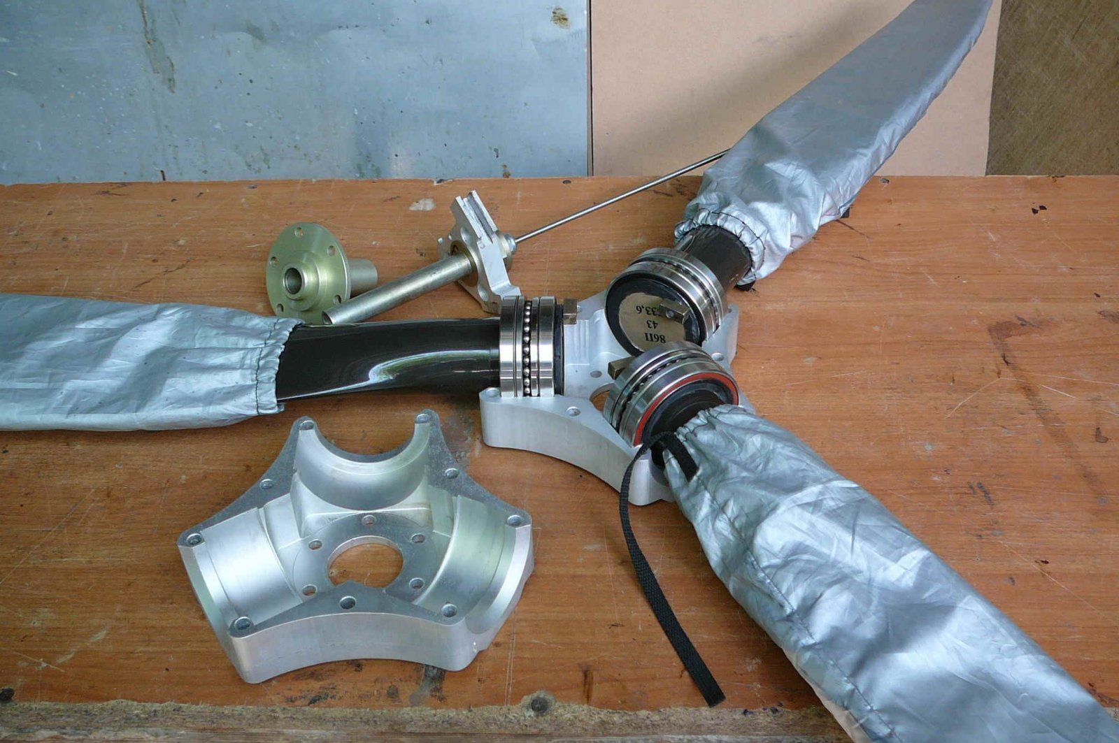

А новый хаб у меня, хоть и торсион, но жесткий по ГШ !
На крайнем фото хаб старый!
Завтра сфотаю.

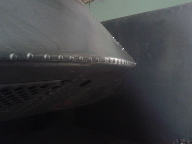

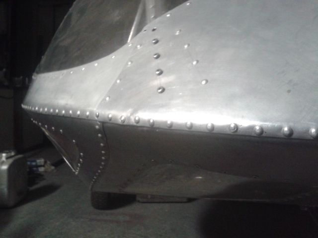

А трубы каркаса из какого материала ? Я ещё почему спросил насчёт резки листового алюминиевого сплава.
Есть мнение , что если кроить на лазере детали фюзеляжа из тонкого листа, то потом на кромках быстрее образуются трещины,
особенно если сразу лазером прорезаются мелкие отверстия под заклёпки. Вы каким инструментом кроите сами листы ?
Отверстия под заклёпки, вижу, что просто сверлите шуриком. В таком варианте никаких сильных температурных
воздействий на дюраль нет . Конечно, Д16Т отличный авиационный материал, но его нужно грунтовать и красить.
И клёпка - это на самом деле очень кропотливая и трудоёмкая работа 🙏👏, только если для себя лично делать.

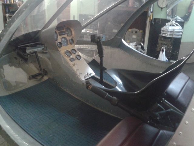

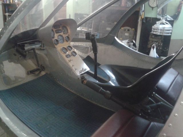

И ещё вопросик - на нижнем фото это кабина трёхместки ? То есть, как я понял, кресло пилота по центру без "излишеств" ,
а пассажирские мягкие "люксовые" чуть сзади и по бокам .

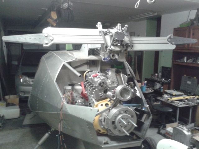

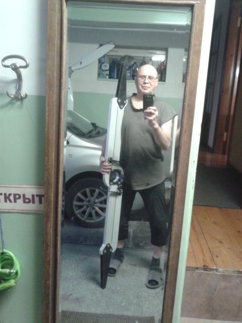

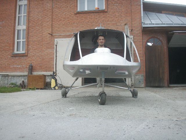

Борис, а какого диаметра винт на фото?
Ребята!
Никакого каркаса нет!
Все собирается по выкройкам из 1,0 - 0,8 мм Д16АТ. На фото видно на полу лежат прокатанные боковины
Конструкция получается легкая и жесткая , как скорлупа яйца. Единственные две трубы, выполняют роль, как у авто
передних стоек лобового стекла.
Остекленение их 2х мм поликарбоната, придает чертовскую жесткость всему монококу !
Все ребра сопряжения ( клепальные швы) между выкройками, имеют обязательную кривизну и являются одновременно
и (например) и жестким каркасом каркасом и боковиной.
На фото ведь все видно. Смотри внимательно!
Конечно работа кропотливая, Требующая терпения.
Но когда готовые выкройки в руках , клепать одно удовольствие!
У меня для начала накроено 10 комплектов 2х местных и 10 комплектов 3х местных.
Все режется болгаркой!
Кстати:
На улице , под открытым небом вот уже 10 лет и даже больше, в металлоломе валяется разбитый фюзеляж
Ни следа коррозии !!
Дюраль хорошо полируется! Так что нет смысла красить!
На крайняк для красоты наклеить цвет пленку!

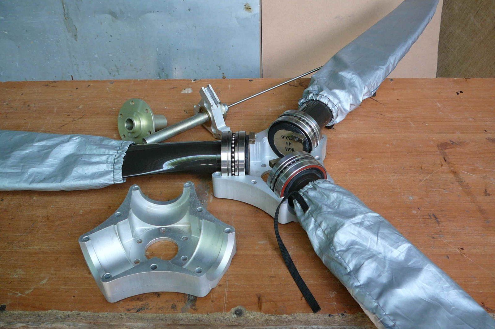

Это фото старое
Сегодня стоит 4х лопастной ( прямые лопасти) ЛУГА Р 103 ф 172
Кстати: Думаю изготовить втулку врш вот такую, но 4х лопастную
Вот фото! Это Ростов делает!
А это мой Димка !
Старое фото.
Он сегодня на войне!

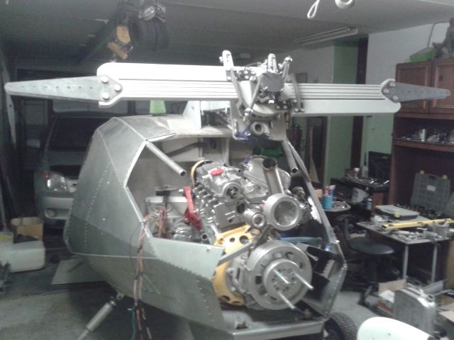

Ну тогда крайний вопросик - а линии гиба подогреваете перед прокаткой ? Д16 Т ведь твёрдый, гнётся если его подогреть до температуры потемнения мыла или кончика спички - вспоминаю радиолюбительские приёмчики гибки самодельных корпусов полувековой давности 😉
Да конечно же нет!
выкройки гнутся как фольга. От руки!
Первое время подгонка клепочного соединения занимала основное время , подгибал вручную плоскогубцами с приваренными губками
Теперь сделал роликовую машинку и эта операция происходит за секунды.
Годами отработана прекрасная технология!
Сегодня РУС с легких двигов ХОНДА К 24 160 лс ,которые весят 135- 140 кг св сборе с редуктором вынужден перейди на более мощные и
значительно прожорливые , 6 цилиндровые СУБАРУ,. весом 170-180 кг, и мощностью более 200 лс. которые покупает у Виноградова во Владике.
Вернее , это уже не РУС , ановые хозяева Русовской артели!
Года 4 или даже лет 5 как РУС продал свою артель, а теперь просто дуру гонит!
Ну и конечно сам аппарат РУСа очень тяжелый .Сухой вес 460 кг, а теперь с СУБАРУ наверное еще тяжелее стал кг на 40, и
значительно прожорливее! СУБАРУ, двигло ну очень не экономичный ! На до б бак увеличивать!
Поэтому я и бьюсь за легкость конструкции!
Ведь 100 кг разница в весе 3х местного аппарата, это все таки 100 кг!
А вот Автожир ИРКУТ 002, тоже 3х местный, разработанный КБ Иркутскими авиаконструкторами, профессионалами, получился 730 кг , сухой вес!
Так, что РУС артель, покруче будет КБ ИРКУТ !

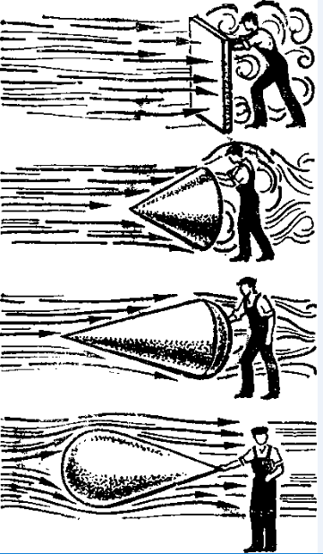

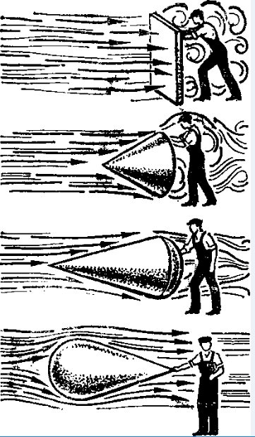

Борис, кроме "лёгкости" есть ещё и другие важные характеристики , например лобовое аэродинамическое сопротивление . А также прочность кабины, например в случае опрокидывания на взлётной скорости , что случалось уже с аппаратом РУСа только из-за невнимательности и предполётной ЭЙФОРИИ пилота. И , кстати, именно прочная "тяжёлая" конструкция РУСовского аппарата тогда сработала на ОТЛИЧНО - никто серьёзно не пострадал ! А аппарат потом хозяева восстановили. 👍
И ещё, есть такой очень важный критерий - технологичность и себестоимость изготовления !
И в этом многим самодельщикам нужно учиться у того же РУСа.
Ну на счет аэродинамики, я бы постеснялся говорить, а вот насчет прочности, это факт!
Танки тоже летают!
Я бы назвал наоборот! КАК НЕ НАДО СТРОИТЬ АВТОЖИРЫ !! И учиться совсем нечему ,

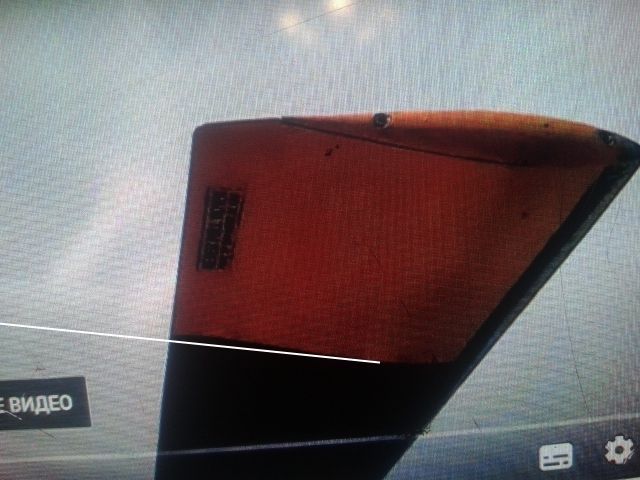

PS. Я разработал и изготовил машинку, которая катает мне любой радиус д16т буквально за секунды
И вот что получается. !

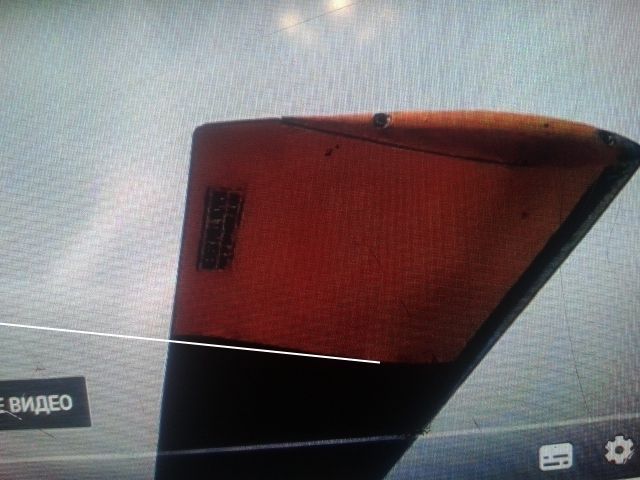

А вот а профилем от КА 50, у меня пока не получается .
А кто знает: И подскажет : Голова у КА 50 торсионная или шарнирная?

Я обещал показать новый мой хаб, который позволит уменьшать угол установки лопастей в полете , при этом увеличивать крейсерскую скорость!
На фото ВАЗ 8 клоп ТУРБО!
Пацаны дрегстеры говорят , сил 180 на взлете можно будет давануть!
Еще недо будет ВРШ МВ сделать обязательно.
Завтра покажу идею!
