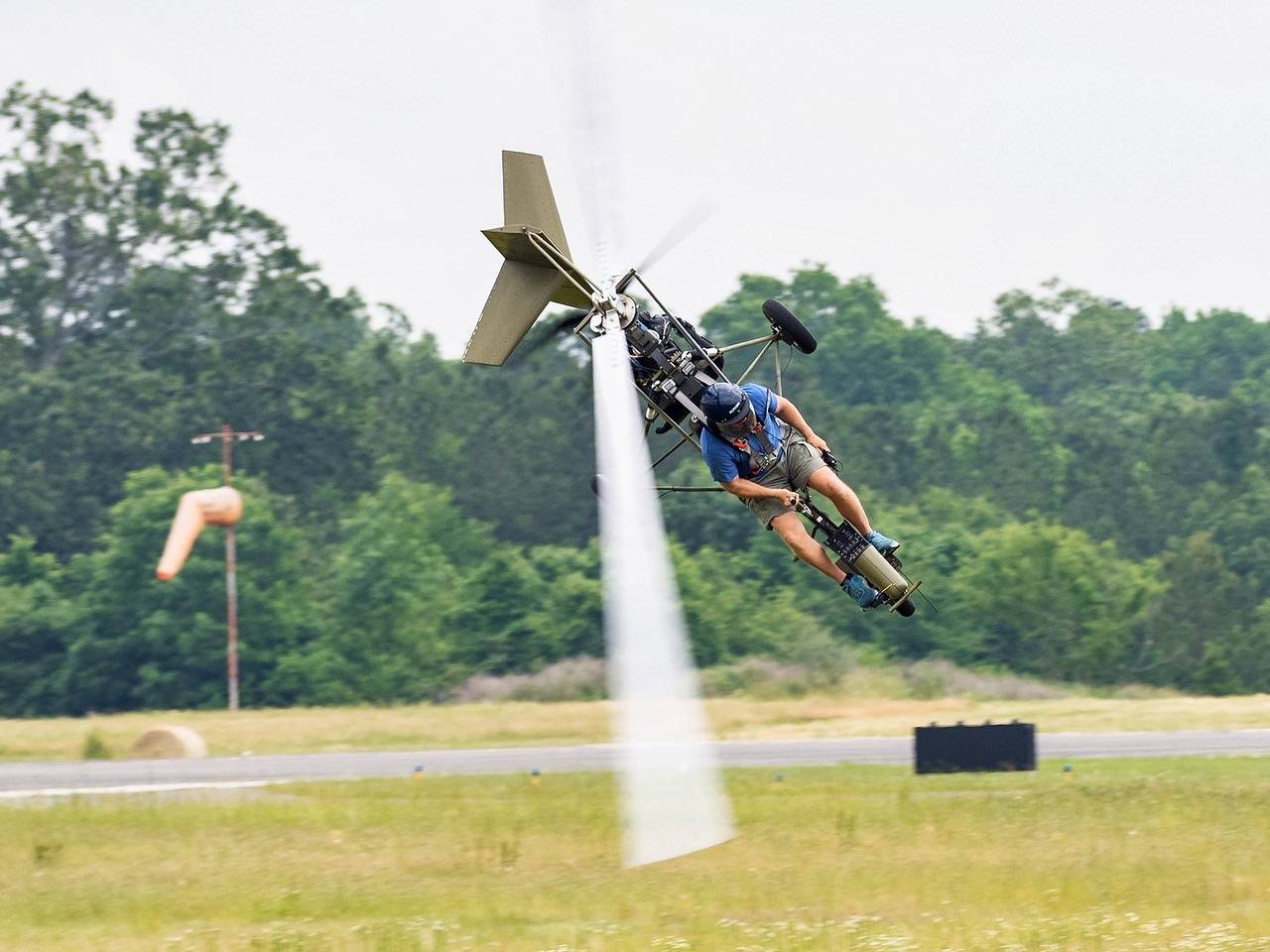

А теперь посмотрев высший пилотаж, я поставил себе задачу научить аппарат так же летать!
