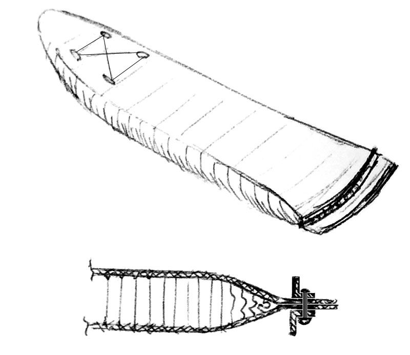

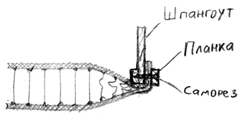

Поскольку стало понятно, что сидушка должна крепиться к фюзеляжу - в качестве днища "экра на минималках", пожалуй, лучше всего подойдёт не лодка, а укороченный надувной сапборд. Заднюю часть зашить (или заклепать между жёсткими профилями - тогда ещё и килеватость можно придать транцу), лишнее обрезать.
Вот начальный замысел был вполне себе, но с сапбордом вы кудато не туда свернули:
Совсем не понятно в чём проблема с креплением сиденья в надувной лодке?
У вас водоизмещения того сапборда, а точнее даже огрызка от него, хватит для суммарного веса пилота и конструкции?? А ещё ведь нужно и обеспечение достаточного запаса плавучести.
Плюс вопрос надёжности: одно дело секционированная лодка и с относительно низким давлением, или одно-обьёмный сап высокого давления, да ещё и с непонятно какой заделкой шва.
Плавучесть по задумке "многоточечная": в частности, под хвостом ещё один поплавок. Что касается лодки - прикинул: если её гнуть - сзади получается большой участок днища, не участвующий в глиссировании (с нулевым или отрицательным углом атаки), но участвующий в создании сопротивления. Всё-таки КМК оптимизация для глиссирования критичнее, чем плавучесть и непотопляемость (тем более, что для второй можно предусмотреть "пузыри" прямо в фюзеляже). Поэтому сап выглядит предпочтительнее. Ещё лучше виндборд с продольными реданами - но это уже экзотика и дороговизна.

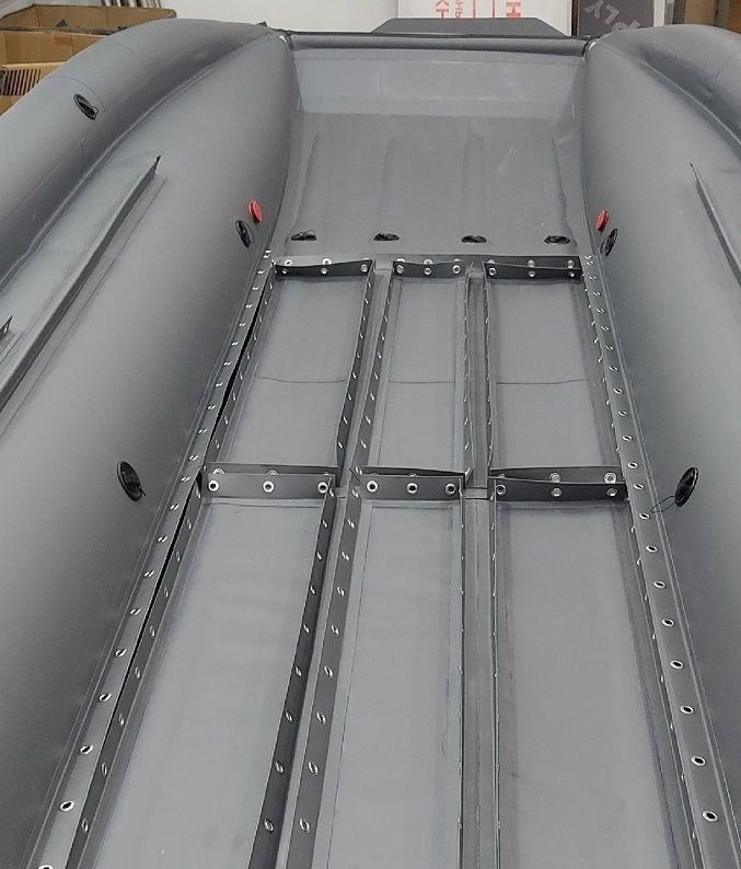

Сап, если что, сдуется ещё быстрее, и, кроме того, нормальные производители, обычно секционируют лодки, о чём уже намекал вам в предыдущем посту.
, а третья - как вообще надёжно прикрепить лодку к фюзелю.
Так же как крепят в аэролодках трубчатую раму - клапана с люверсами + шнуровка:
, И вдогонку четвёртая: мидель. У самых маленьких лодок диаметр баллонов 30 см (при том, что для глиссирования борта не нужны, а в полёте подавно).
Мидель лодки, да - неможко побольше будет, но не сильно, особенно на фоне общей сводки сопротивлений - разница будет в считанные проценты.
