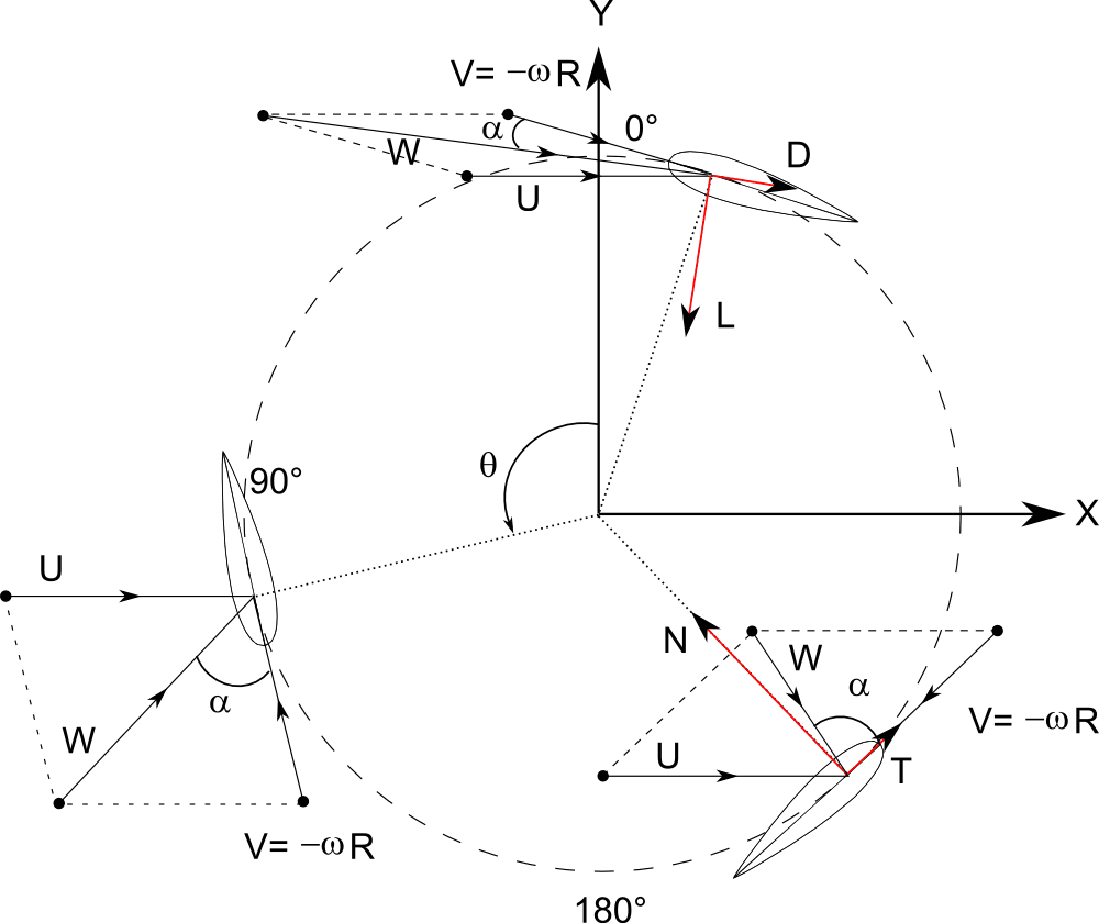

Моя версия механики кувырка - подобие работы ветровой турбины Дарье.
Возможно в этом что-то есть, но не для начальной стадии, а уже в развитии. В случае подвешивания, когда аэродинамические силы малы, мне кажется большую роль играют инерция телеги и центробежные силы от ее вращения относительно точки подвеса. Через эту точку телега, как бы опираясь на крыло начинает вращение относительно него и при этом своим весом начинает увлекать крыло за собой. Получается телега стремится к вращению по большой дуге, а крыло увлекается телегой по малой.

Остановят силы сопротивления воздуха. Главное чтобы уменьшился момент от раскручивающей конструкцию аэродинамической силы за счет уменьшения ее плеча.
Вот силы при вращении турбины Дарье. Чтобы возник момент нужно иметь плечо действия силы от оси вращения.
