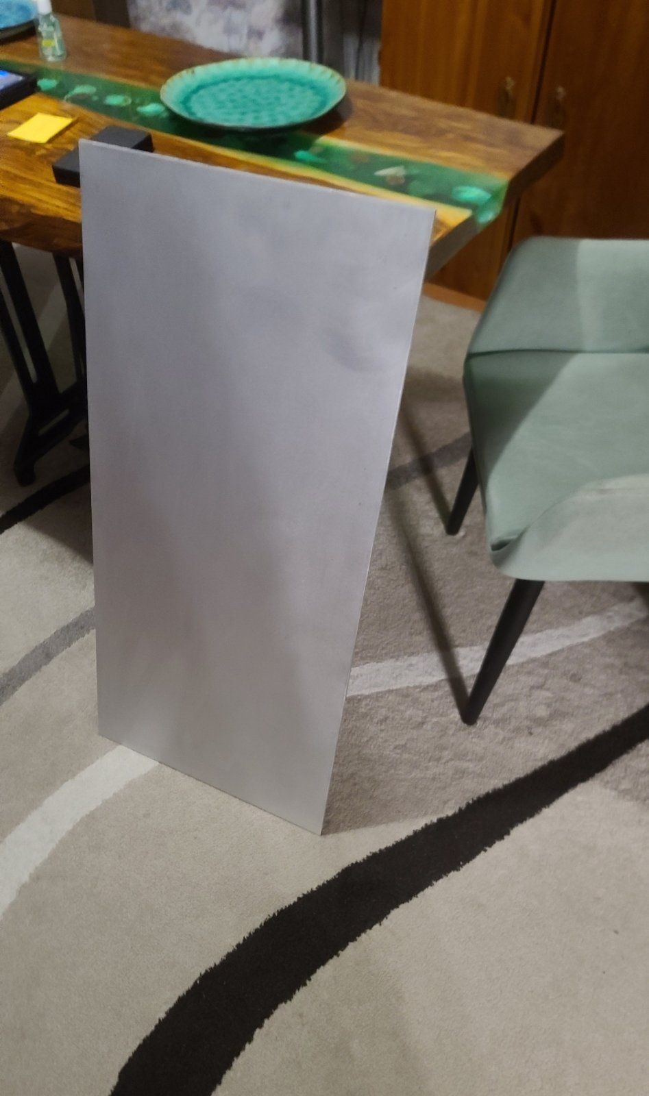

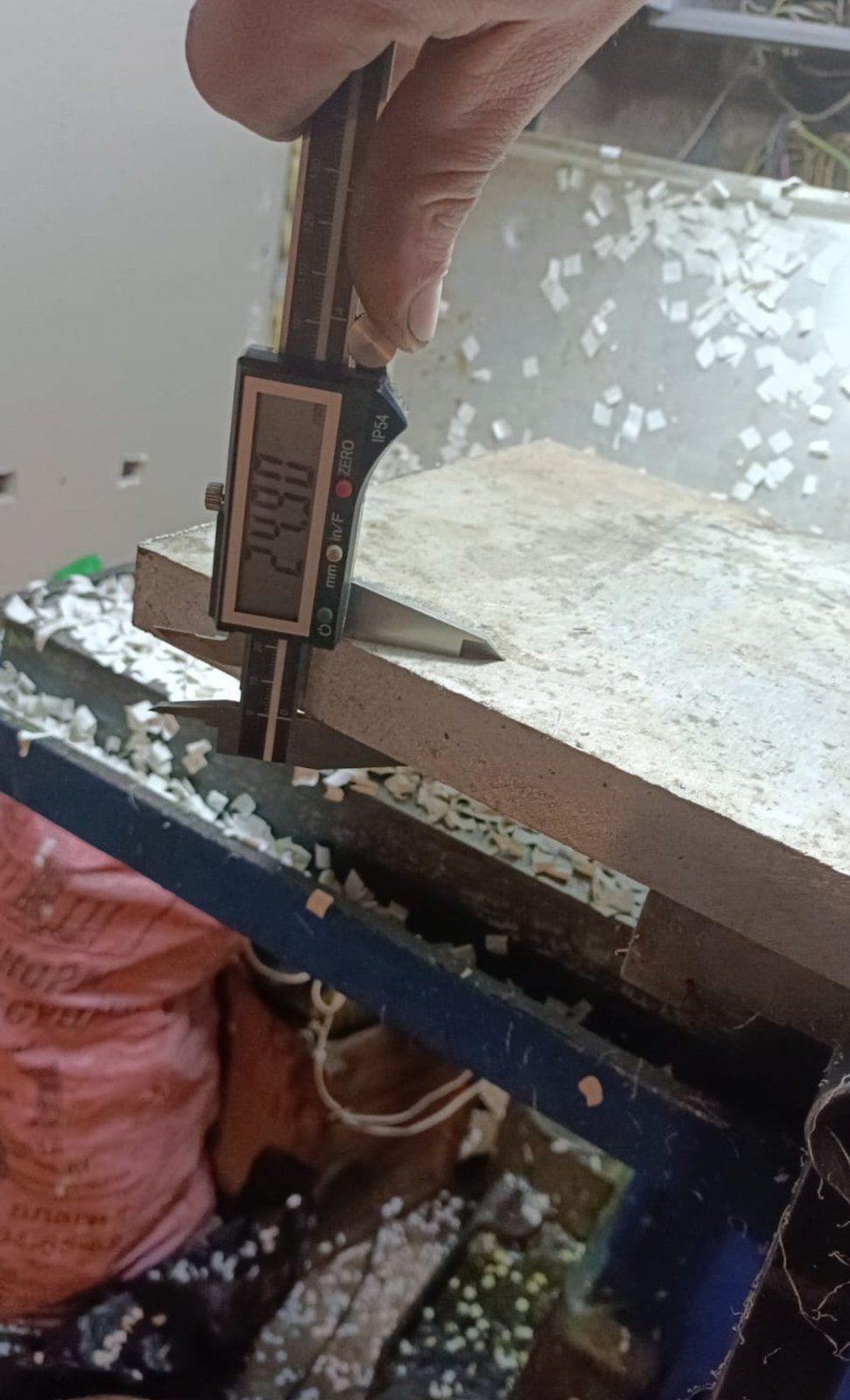

Вот такая плита 8мм есть но думаю нужно гораздо толще плиту искать но и это не проблема нашел 25 мм
