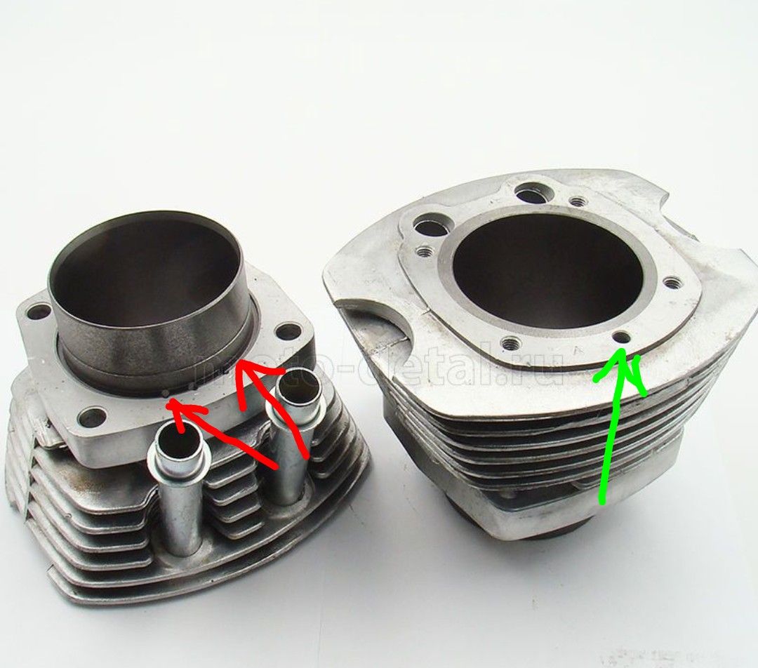

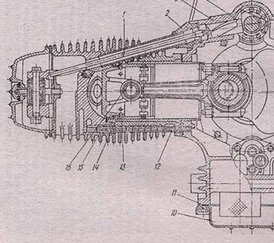

Отвечу, хоть тема и не про Урал. Что Вас интересует, есть в свободном доступе 🤫
Под цифрой 12 - дренажная трубка, встроенная в цилиндр.
Здесь её обозначил зелёной стрелкой.
А красными стрелками обозначил три отверстия подачи масла на верхнюю часть стенки левого цилиндра, которая не смазывается разбрызгиваемым маслом. Или смазывается масляным туманом, но недостаточно. Надеюсь поклонники оппозитов про эти отверстия в курсе 😉

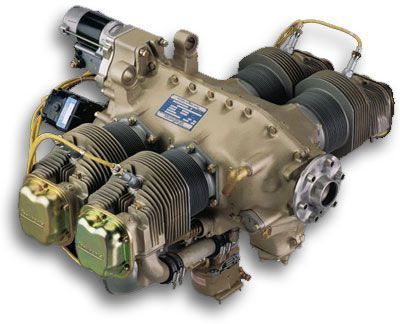

Если я что-то в чём-то понимаю, то картер состоит из двух половинок, расположенных справа и слева относительно друг друга в горизонтальной плоскости и на одном уровне.
Какое это имеет отношение к моему высказыванию про полутораметровый (диаметр 1,5 метров) пропеллер?
Ну и Вы изначально писали про 2800 об/мин.
Шпильки могут потянуться всего лишь от перетяжки. А на самолёте при разбеге на кочке эту единственную верхнюю шпильку, держащую тракторный цилиндр, вероятно вырвет. Поэтому хотя бы две шпильки надо наверх.
То что я вижу - картер состоит из двух половинок разделённых по вертикальной плоскости... Привалочные части вертикальны, а раздвигаются половинки по горизонтали
Если я что-то понимаю, то картер состоит из двух половинок, сочленяемых в вертикальной плоскости.
Вы сейчас спорите о том что в лоб что по лбу...
Нет, соединение в вертикальной плоскости. А поддон в горизонтальной. Тут нет двух толкований
Вот реально вам всем не пофиг в какой плоскости, оба отлично знают как выглядит картер лайков.

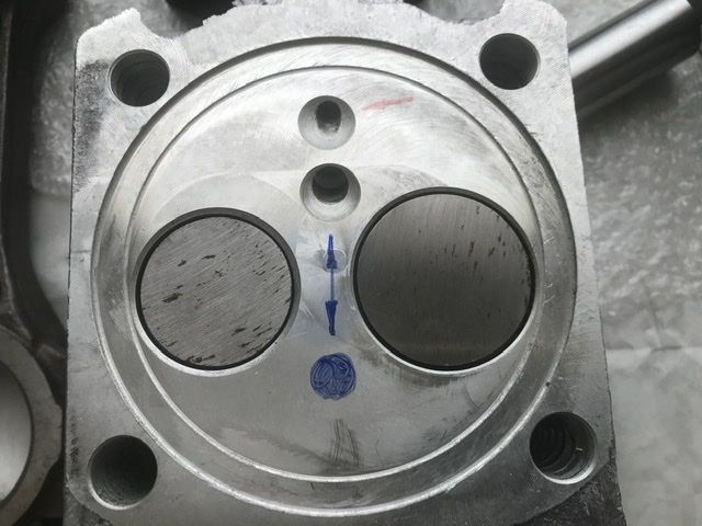

Две свечи зажигания и распределённый впрыск.
Головка Д-144 позволяет просверлить отверстие под вторую свечу (выделено синем цветом)
И использовать имеющееся отверстие для инжектора (указывает красная стрелка)
В этом варианте всё равно, где расположить распредвал.
Наверно, ниже коленвала, что бы оставить возможность
установить автомобильные карбы на впускной коллектор.
