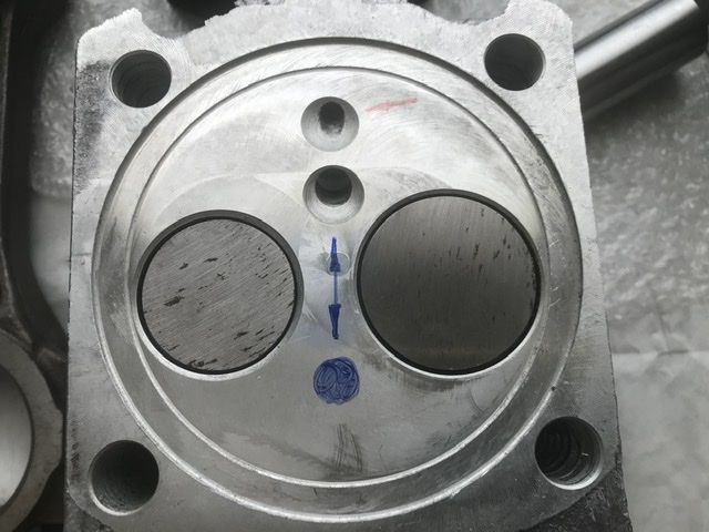

Две свечи зажигания и распределённый впрыск.
Головка Д-144 позволяет просверлить отверстие под вторую свечу (выделено синем цветом)
И использовать имеющееся отверстие для инжектора (указывает красная стрелка)
В этом варианте всё равно, где расположить распредвал.
Наверно, ниже коленвала, что бы оставить возможность
установить автомобильные карбы на впускной коллектор.

А есть разница - впрыск идёт под давлением или нет?)
Ессно. Чем выше давление, тем тоньше распыл топлива, лучше гомоногенность смеси, больше полнота сгорания. Для непосредственного впрыска давление самое высокое, т.к. время для "перемешивания" смеси и испарение топлива существенно ниже, чем в других вариантах, меньше подогрев топлива от нагретых частей двигателя, следовательно также хуже испаряемость. Ну и противодавление при директе выше.

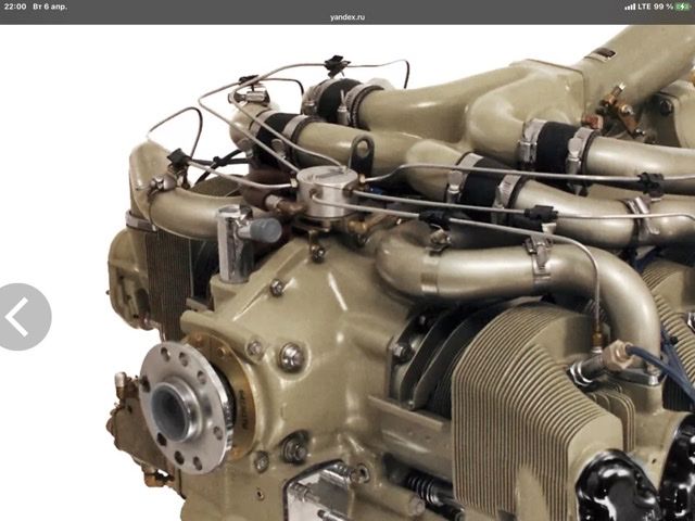

У меня на двигателях Конти IO-360 стоит паук-распределитель. Как только его не называли - и распределённый впрыск, и псевдо инжектор, и ..... Скажите, как надо?)
Вам можно называть как угодно. Паук тоже может быть распределителем, если Вы с ним договоритесь... 🤓

А зачем тогда? В экономичности, мощности особого прироста не будет в этом случае, а сложность, стоимость возрастет. С регулировкой вообще маета будет, КМК. Тогда уж лучше карбы ставьте.

Тут много шибко знающих). Объясните, как работает эта система непосредственного впрыска у Конти IO-360?
Как как, впрыскивает в цилиндр бензин... Металические трубки это пневмо/гидро/вакуумный привод открытия форсунок; тогда синие трубки подача бензина.
Либо синие трубки = это на самом деле электропроводка, а металлические - подача топлива.
В первом случае впрыск работает по простому закону заладаыаемому каким нибудь хитрым кулачком как в грм.
Во втором случае компьютер управляет впрыском по различным картам работы.
Там скорее всего есть манометр давления топлива, высотный корректор, термомент головы и выхлопа, крутилка регулировки смеси и т.д. Т.е. те же "датчики", только механические которые хуже поддаются автоматизации и взаимоувязыванию, чем электроника. Да и электроника дешевле механики нынче. Но, хозяин - барин.

Вы способны повторить систему Континенталя? Прекрасно.
Вы хоть поинтересуйтесь, как работает эта система.
А то у Вас скороспелые заключения.
ИМХУ
Она как раз без датчиков и электроники.
