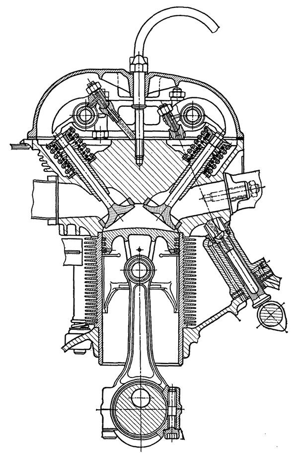

Вы можете нагуглить картинки, например такие
и просто скопировать.
В любом случае, даже если особо не стараться, получится лучше , чем Д-144.
Имхо естественно.
Спасибо. Я это и не оспариваю. Ничто не мешает поменять все заводские детали,
постепенно, в процессе производства. Но применение максимум готовых изделий
позволит минимальными затратами получить рабочую модель.
А предела совершенству нет, как известно)
