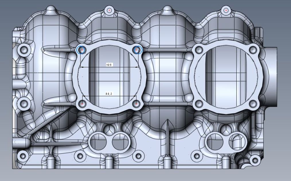

Переднюю опорную шейку коленвала можно осмыслить на примере Лимбах- Фолькс Жук. Подача масла давлением обязательна. И вообще с давлением надо подумать, тк. авто система даст прогрессирующее голодание. Нагрузка от винта на вкладыш растет не линейно по оборотам. Экспансивная система нужна, однако.
Обратил внимание, что на данном картере все расстояния между шпильками одинаковые, а на головках от Д-144 со стороны окон расстояние между шпильками где-то 105мм. Головки не сможете поставить.. Или шпильки придется гнуть, всякие лишние напряжения и тд. и тп.

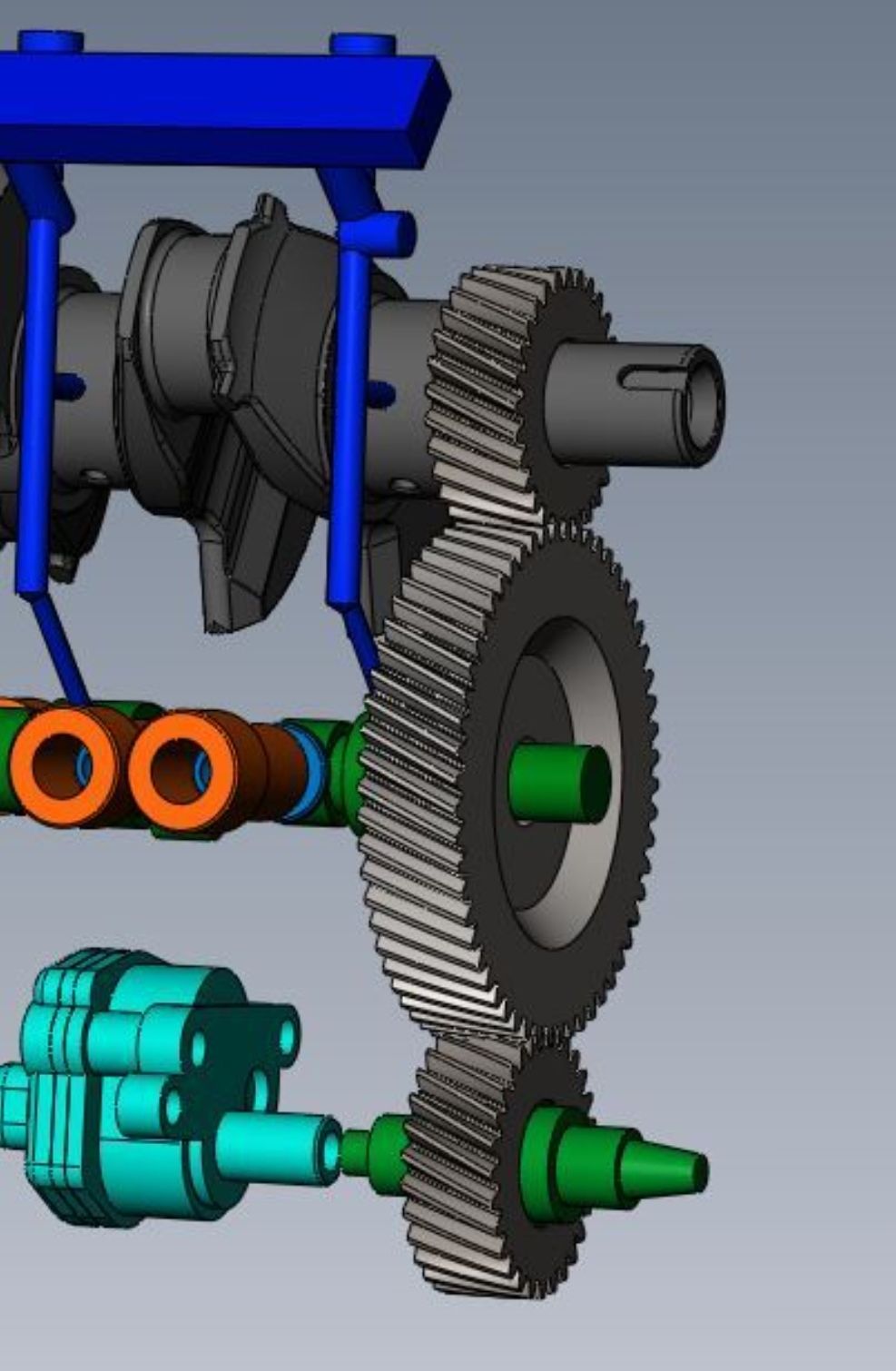

Наверное, судя по тому, что шестеренки ГРМ поленились нарисовать левые и правые, а нарисовали все с одинаковым наклоном зуба 🙂 то и здесь поленились. Для публики сойдет! 😉

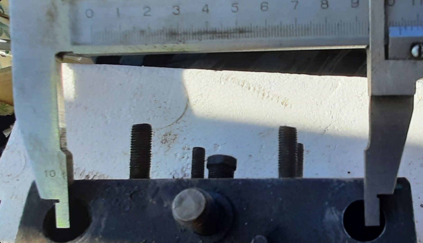

...Д-144 со стороны окон расстояние между шпильками где-то 105мм...
Всё верно. Вот мой промер - 104 с хвостиком, но это примерно.
...шестеренки ГРМ поленились нарисовать левые и правые, а нарисовали все с одинаковым наклоном зуба...
Точно. Там же зуб на зуб не поподёт.
К счастью это всего лишь 3D. Возможно в реале всё будет хорошо. Но это не точно 🤓
Понятно, что это просто картинки проработок. Не нужно особо придираться. В процессе работы поменяется всё несколько раз. Ну не все конструкторы, у нас, с первого раза делают законченное изделие. Сам такой, гениальностью не страдаю. Показан принцип.

На счет шестеренок это понятно. Естественно, тот, кто их будет делать этого не допустит. А вот с отверстиями картера вполне может быть и недогляд. Я ведь поэтому и обратил внимание, что сам был уверен в расстоянии 105 мм между всеми шпильками. Если бы было 105 мм, то шпильки можно было бы ставить общие от головок одной стороны к головкам другой. А здесь где-то их надо крепить в теле картера, а это уже совсем другая история.
Спасибо. Знаю, что этот вопрос мешал сделать сквозные шпильки крепления цилиндров.
Он решён, сделаны дополнительные наплывы в корпусе для крепления шпилек.
На будущее, при изготовлении своих головок эти расстояния унифицируют и шпильки
будут сквозные. Все эти макеты уже готовы.
Эти картинки не являются окончательным рабочим макетом - я их выложил для понимания
концепции. Так же здесь нет узла, позволяющего использовать двигатель как в толкающем,
так и в тянущем варианте. Он уже разработан, но на первом двигателе для стендовых
испытаний его не будет. Как и дополнительных рёбер охлаждения на цилиндрах.
Сейчас задача собрать и запустить. И посмотреть, что получается по температурам и прочим
характеристикам. Может быть поставить его на ресурсные испытания, если первые запуски
дадут удовлетворительные характеристики.
