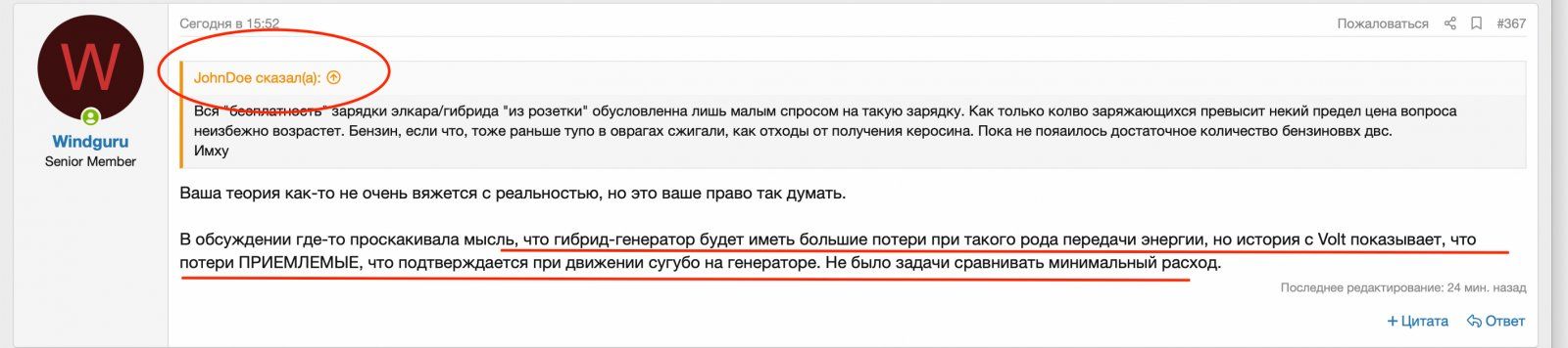

В обсуждении где-то проскакивала мысль, что гибрид-генератор будет иметь большие потери при такого рода передачи энергии, но история с Volt показывает, что потери ПРИЕМЛЕМЫЕ, что подтверждается при движении сугубо на генераторе. Не было задачи сравнивать минимальный расход.

Ваша теория как-то не очень вяжется с реальностью, но это ваше право так думать.
В обсуждении где-то проскакивала мысль, что гибрид-генератор будем иметь большие потери при такого рода передачи энергии, но история с Volt показывает, что потери ПРИЕМЛЕМЫЕ, что подтверждается при движении сугубо на генераторе. Не было задачи сравнивать минимальный расход.
Любое преобразование энергии идет с потерями. Это та самая реальность. Генератор преорпзует мощность двс с поиерями, передают ее по проводам с потерями, преобразуют в инверторе с потерями, заливают в аккумулятор с потерями, извлекают из аккумулятора с потерями и с потерями преоьразкт в электродвигателями в мехэнергию. И про минимальный расход Вы сами упомянули, заявиа, что бензинка не сможет проехать с таким же расходом, как у Вольта. Вам на это привели тут же несколько примеров демонстрирующих обратное. Я в тч, упомчнув двс-однокласнник от Лады-Калины.

Еще раз: "В обсуждении где-то проскакивала мысль, что гибрид-генератор будет иметь большие потери при такого рода передачи энергии, но история с Volt показывает, что потери ПРИЕМЛЕМЫЕ, что подтверждается при движении сугубо на генераторе. Не было задачи сравнивать минимальный расход."
И еще раз: суммарные потери энергии/мощности гибридной схемы составят 20 и более процентов. Для авто это может и приемлемо, благо там можно чтото отбить за счет рекуперации и оптимального режима работы двс, но это не про авиацию.
