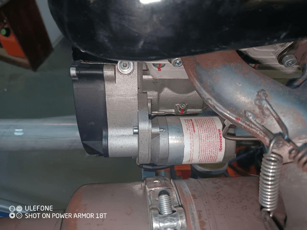

Электрический, стартер сзади, с правой нижней стороны двигателя. Просто на фото "удачно" заслоняется выхлопной системой

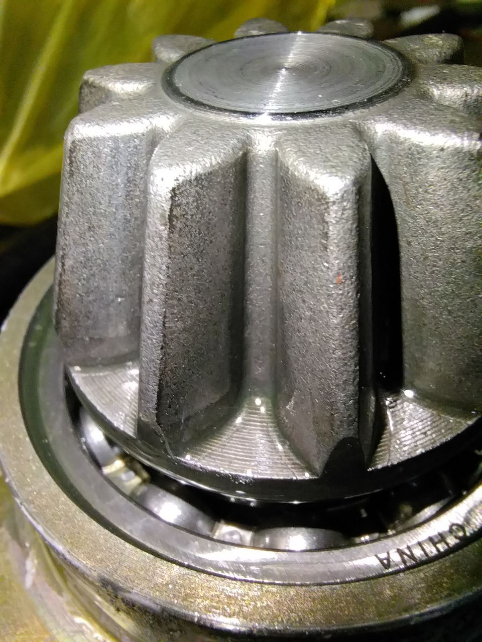

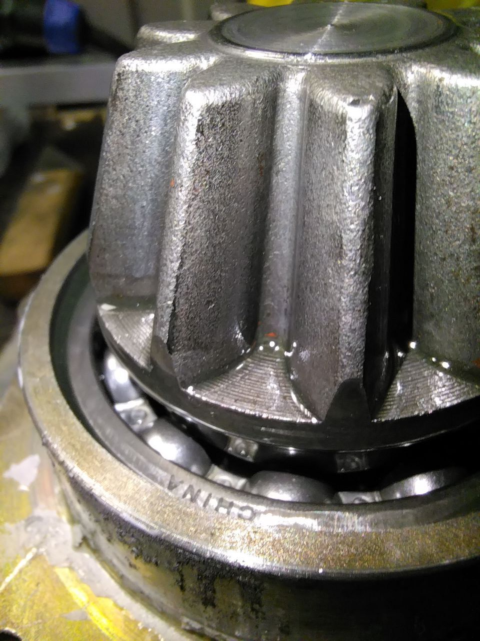

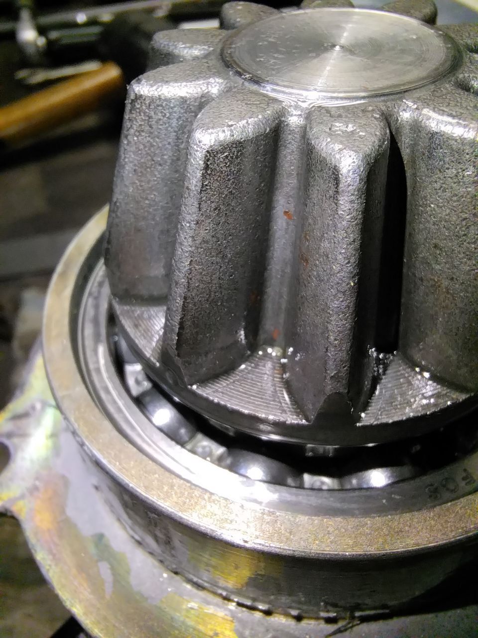

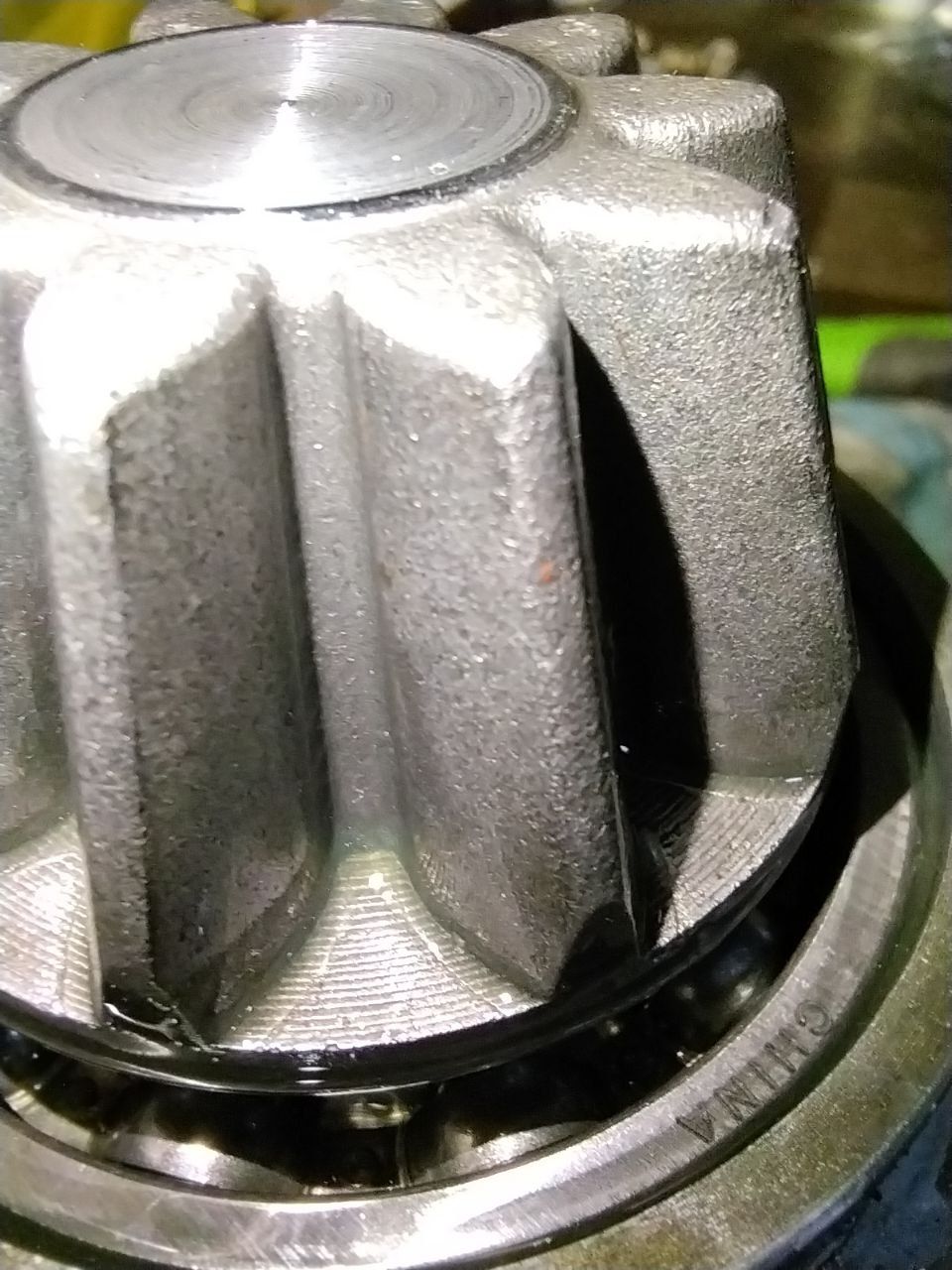

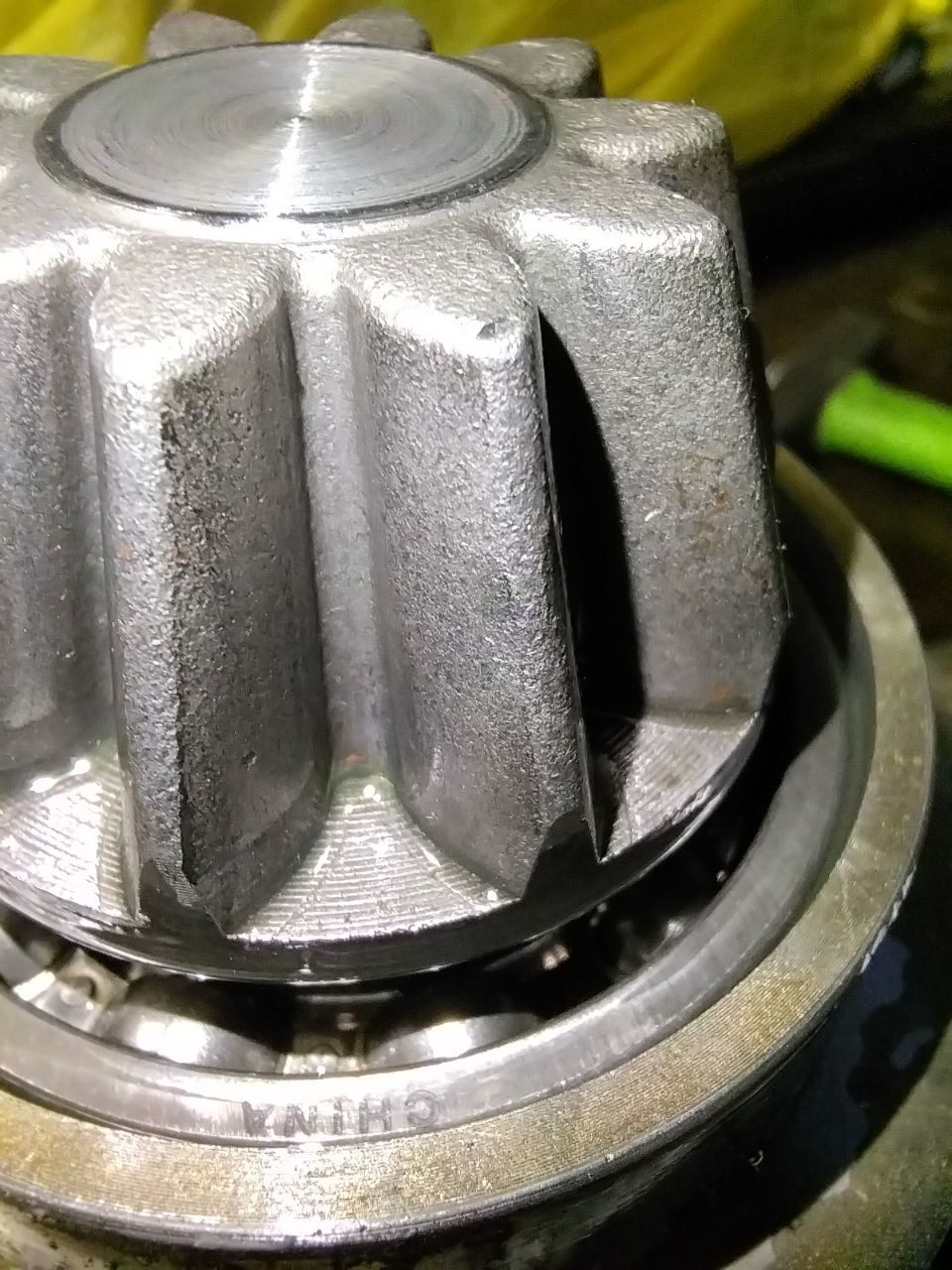

Ведущая шестерня после часа наработки. Пока криминал не обнаружен. П.С. Кто интересовался шумом, обратите внимание на горбатую поверхность исходного материала.

Не уверен что можно "притереть" две шестерни. Если только тремя и более, чередуя своего рода методом трех плит. Колесо такой же твердости или мягче?
Инспектировать такую шестерню наверно только рентгеном.
😕...рентгеном
"инспектируют" на специальных измерительных комплексах, геометрию...для начала.

На фото, достаточно отчётливо видно пятно контакта на рабочей стороне зуба, что в принципе уже даёт ответ о возможности прикатки.
Эх, Вячеслав, из всех вариантов контроля нам доступен исключительно "глазово-плазовый". Поэтому только периодическая разборка и визуальный контроль криминала. Пока так.

Правильное пятно контакта не имеет отношения к возможным внутренним, скрытым дефектам. Лучшее решение в данном случае - 100%-ый оригинал с хорошей статистикой.
