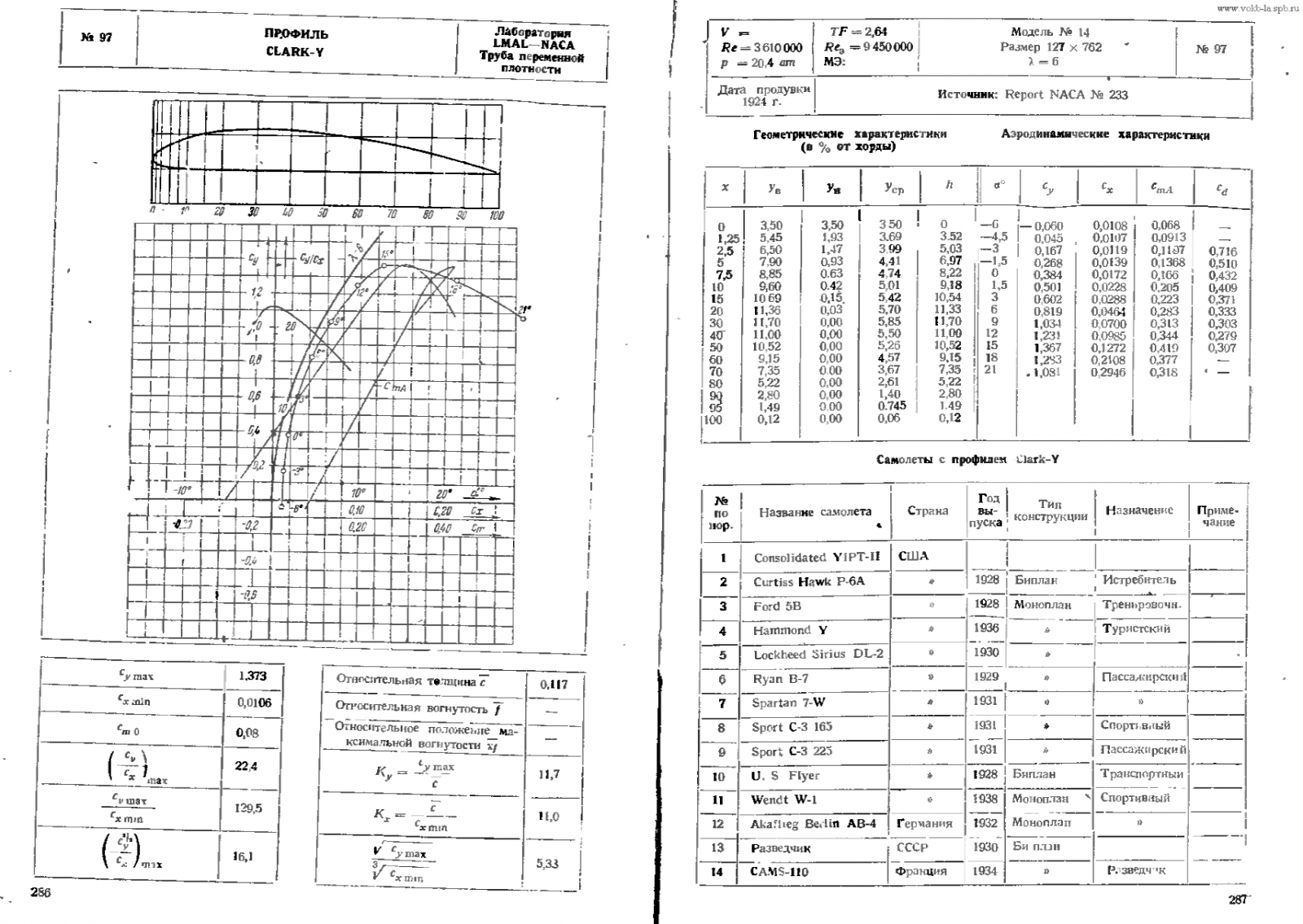

Прошу мои слова про нулевую подъёмную силу на угле атаки 0 градусов у несимметричного профиля показать..За базар нужно отвечать..Я множество раз приводил графики и тех . данные профилей из атласа Кравеца , где Су не имеет наполнения только на угле атаки нулевой ПС..Вот например : смотрим угол 0 град Су=0,384 Зачем мне утверждать другое ?
