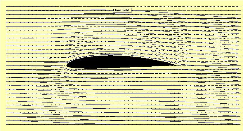

При положительном угле атаки крыло отбрасывает воздух вниз. Я правильно понял? Тогда объясните почему несимметричный профиль создаёт подъёмную силу на отрицательных углах атаки.
В реальном мире физика предоставила всего один единственный способ создания подъемной силы при движении крыла относительно воздуха, ровно как и в безопорном пространстве некого объекта.
И этот способ осуществляется только за счет отброса неких масс рабочего тела.
В физике это называется реактивная сила.
Будь то выхлопные газы ракетного двигателя, вырывающаяся струя воды из шланга, отшвыриваемые ненужные предметы из лодки у которой уплыли весла или, как в рассматриваемом случае, отбрасываемые крылом воздушные массы поперек направления движения крыла относительно того самого воздуха.
Других способов породить силу приложенную к телу без присутствия противоположной и равной силы по закону Ньютона не существует в природе.
Теперь по существу Вашего вопроса про подъемную силу крыла с несимметричным профилем при отрицательном угле атаки.
В аэродинамике углом атаки любого профиля принято считать угол между хордой профиля и вектором скорости воздуха в невозмущенной крылом зоне относительно крыла.
Хорда профиля это отрезок линии соединяющей самую переднюю точку профиля с самой задней точкой того же профиля.
Если у несимметричного профиля верхняя дужка более выпуклая чем нижняя дужка, то такой профиль при нулевом угле атаки отклонит обтекающий воздух в сторону нижней дужки. При этом будет создана положительная подъемная сила.
И на оборот, такой уже перевернутый профиль на нулевом угле атаки отклонит обтекающий воздух вверх и поъемная сила крыла с таким профилем будет отрицательной.
А при отрицательном угле атаки куда отклонит?
Отрицательный угол атаки, это сколько в градусах, для какого профиля и какой положительный коэффициент Су Вы ожидаете??
Ответьте на эти вопросы, и я Вам покажу на картинке, что указанный Вами профиль при указанном угле атаки имеет то положительное значение коэффициента Су.
А на картинке будет отчетливо видно куда отклонится воздушный поток за профилем.
Вот я взял несимметричный профиль CLARK V и поставил угол атаки минус 2 градуса.
Посмотрите на картинку обтекания этого профиля.
Черные параллельные линии отображают невозмущенный крылом поток воздуха.
Синие линии отображают движение струй обтекаемого воздуха.
Нетрудно заметить, что после задней кромки профиля синие линии имеют скос направленный вниз.
При этом коэффициент Су равен +0,256.
И для справки.
Нулевое значение коэффициента Су (-0,002) у данного профиля будет при угле атаки равном минус 4,2 градуса.

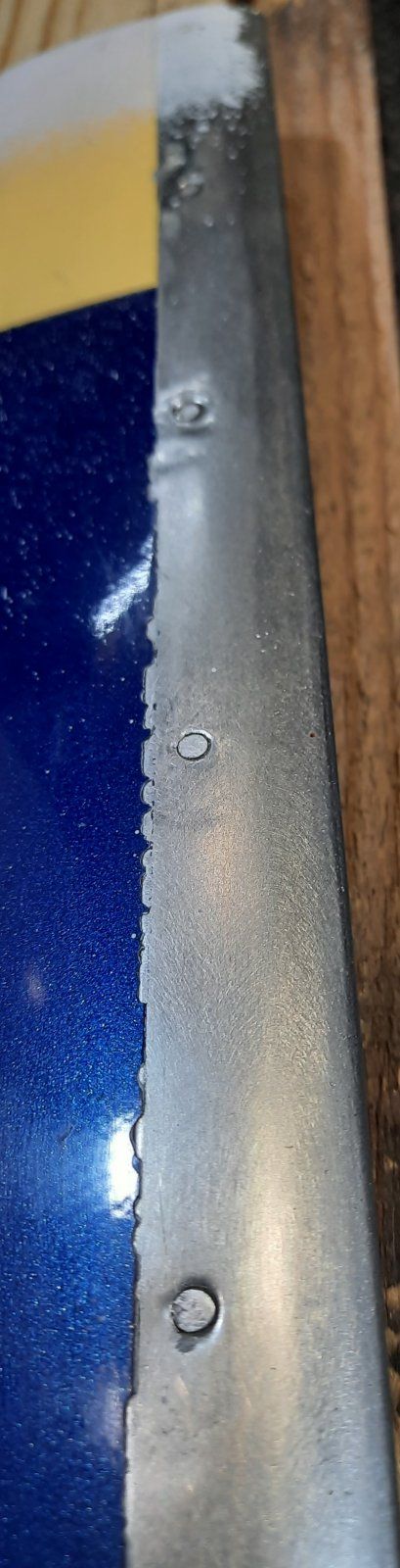

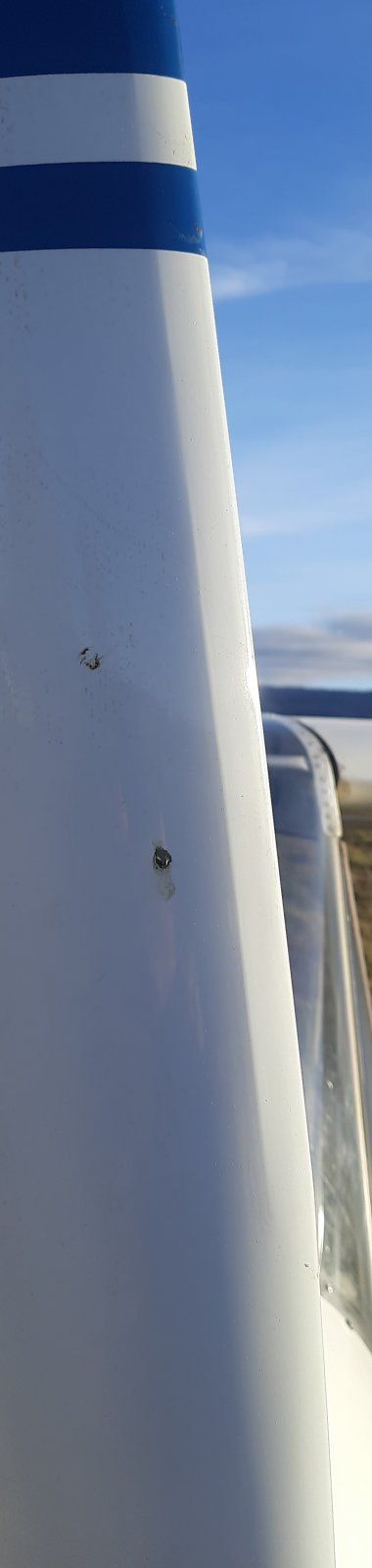

Уважаемые товарищи, что скажете по поводу этого винта. Это новый винт, сделан на заказ, в позапрошлом году, с некоторыми изменениями от исходного, для лучшей тяги на взлете. Имя производителя пока называть не буду.
Уменьшен чуток шаг, расширена лопасть в средней части за счет задней кромки.
Но это все бы ничего и дало бы соответствующий результат, но на границе оковки слегка заглаженая грань, и похоже, что срыв на верхней поверхности происходит и тягу ВМУ явно не добирает.
Допустимо ли такое нарушение плавности верхней дужки профиля?
На больших углах, характерных для работы на месте, срыв может быть спровоцирован, на расчётной скорости, когда углы уменьшаются-врядли. Только большое отличие статической тяги от "средней по больнице" при данном диаметре, должно настораживать!
Винт моего друга, с которым я иногда полетываю на его самолете. И по его словам винт тягу недодаёт, по сравнению со старым.
Возможно это просто субъективные ощущения.
Сейчас взялся подшаманить его старый винт.
Вокруг оковки растрескалась и кое где отскочила краска со шпаклевкой.
Еще прежний владелец самолета видимо подклепывал заклепки. Видны следы замятостей и вогнутости вокруг шляпок. Похоже на то, что на верхней поверхности шляпки поотлетали, и их подклепывали. Потому что на нижней поверхности шляпки в полтора раза больше.
Попробую зачистить, маленьким пескоструем, загрунтовать кислотной грунтовкой для алюминия и подшпаклевать тоненько.
