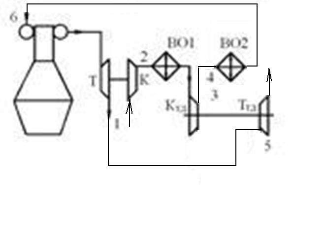

Кстати в заимствованной Вами схеме стрелка у входа в компрессор направлена не в ту сторону. Что касается самой идеи... нагородили ... масло масляное.
Воздух сжимается в компрессоре К, после промежуточного охлаждения в воздухоохладителе ВО1, сжимается далее в компрессоре Ктд турбодетандера.
Что-то в схеме напутано, ИМХУ. Или что-то я пока не до конца понял. Но спасибо.

Если и совершенствовать "Вашу" схему", то она должна быть такая, но все равно, и в этих схемах, после сжатия, энергия расширения уходит в "свисток. И с этим "ничего" не поделать  😉
Это практически классическая схема двухступенчатой ГТУ(ступени высокого и низкого давления).
По мне так логичнее вот такая схема(см. вложение)
Ибо нафига охлаждать воздух(снижать располагаемую работу) ПЕРЕД турбиной второй ступени(детандером)?
ИМХУ.
идея детандерного охлаждения не моя, отвечаю за аффтороф идеи:
-не нафига, а для того,чтобы
понизить температуру надувочного воздуха ниже границы, определённой температурой окружающей среды.
В Вашей схеме возможен случай, что "ВО2" будет греть воздух после детандера.
Полная чушь.  :IMHO
В аффтарской схеме сие также вызывает сомнения, т.к. в ней ВО2 стоит перед вторым компрессором. Следовательно, он тоже может осуществлять, в определённый момент, подогрев воздуха(если вдруг из турбодетандера он выходит с Т ниже окружающей). Хотя.... Турбодетандеры применяют в системах сжижения газов. Тёмный лес, в общем. :-?
