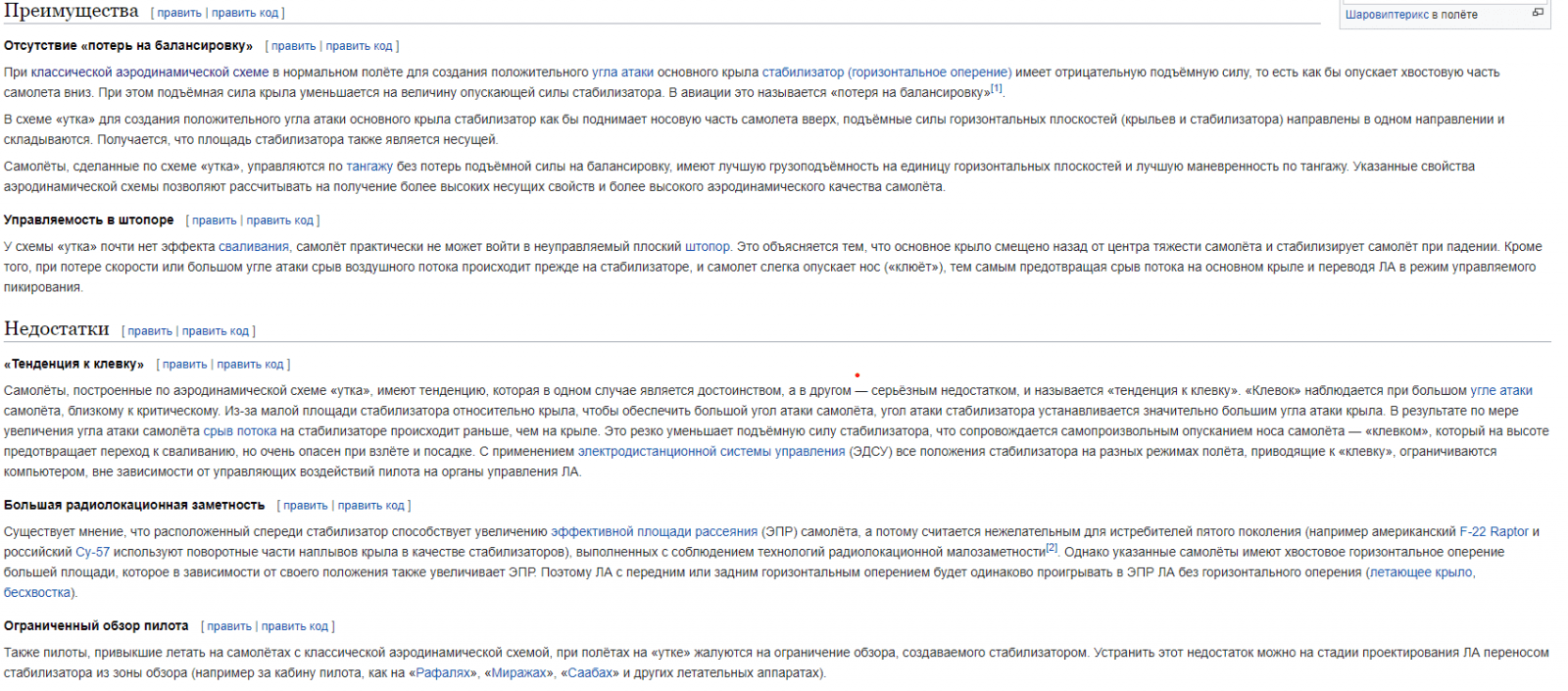

Уважаемый Anatoliy. Вы ссылки нажимать умеете? там все уже было написано мне просто лень повторяться - почитайте не поленитесь если Вы задаете эти вопросы -
мое представление что Вы совершенно не в теме и где то летали пять (наверное) лет как уже
единственное что я могу еще пожелать так это открыть Википедию :
