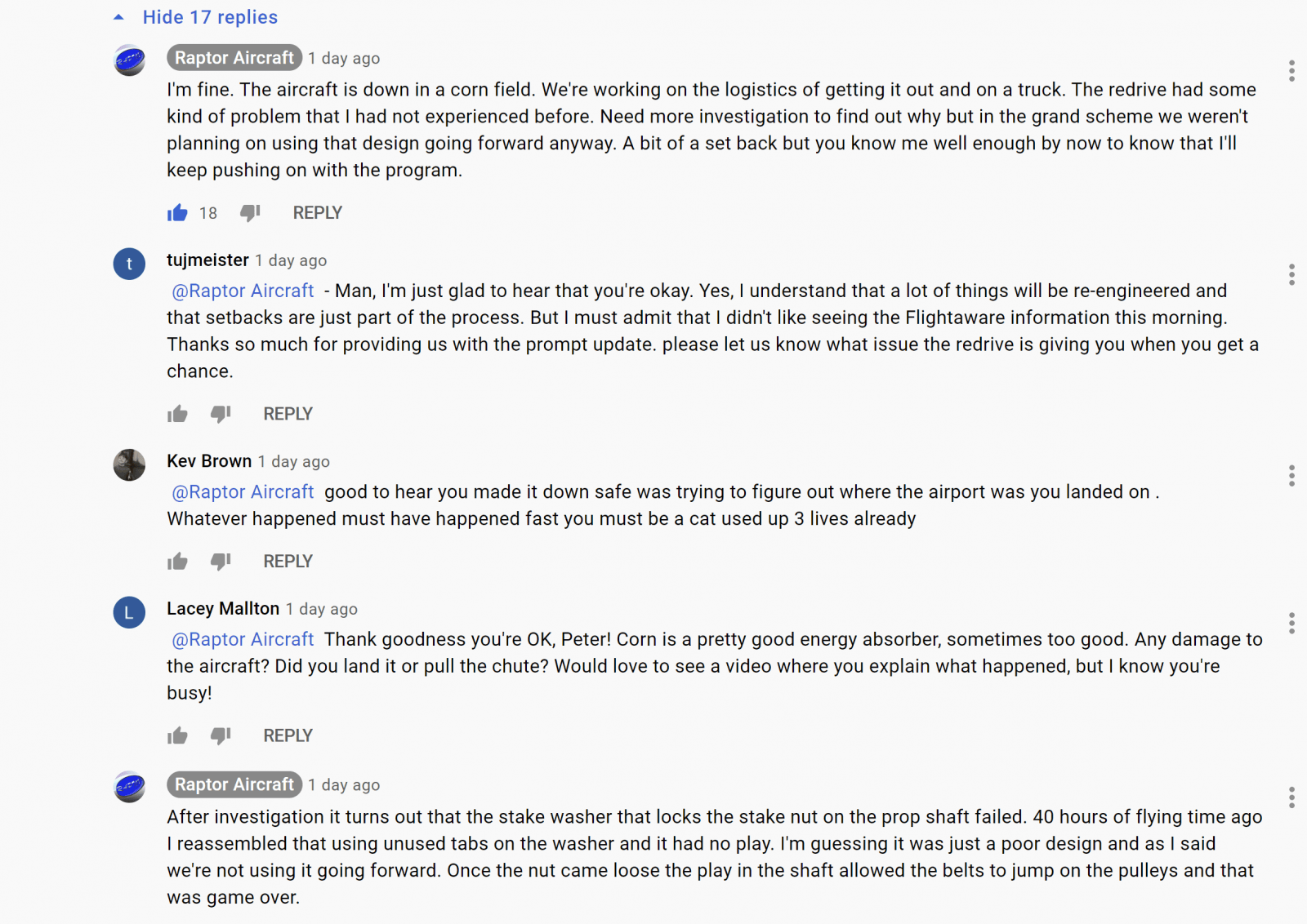

Дело в том что информация может быть достоверной только из первоиcточника. А мы оперируем часто домыслами и слухами. Удар молнии как возможная причина крушения был связан с метеообстановкой в том районе в момент полета Раптора. Питер сделал свое расследование и установил причину аварии. Это была шайба которая разрушилась и ремень соскачил с редуктора

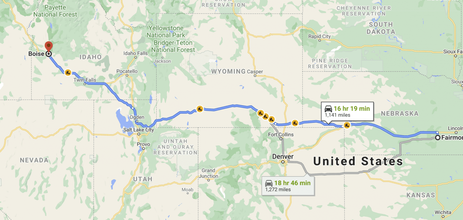

Теперь предстоит Весь Раптор погрузить на трак трейлер и везти более 1000 миль на запад в Город Боиз Штат Айдахо где и по идее все произойдет о чем мы не можем говорить публично пока об этом не скажет Питер
Так про ремешок всем было давным давно известно, что он обязательно соскочит.

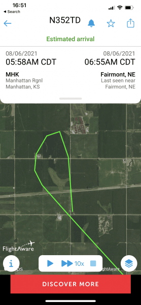

Здесь последнии минуты полёта Раптора - интересно зачем Питер повернул назад? Наверное хотел дотянуть до полянки которую он пролетел незадолго? Судя по снимку, при развороте справа была большая поляна, может в панике Питер её не увидел и дорогу тоже проглядел? Поэтому и выпустил шасси? Хотя шасси выпускают обычно перед самой аварийной посадкой, когда пилот уверен что дотянет до выбранного места посадки и шасси ему поможет. А садится на кукурузное поле с выпущенным шасси - не очень хорошая идея.
