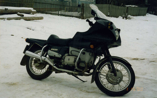

Берите коленвалы от новых Уралов 750 сс.
Вроде говорят ошибки исправили и качество стало хорошым.
Но цена... 7800 рублей 🙁
http://photofile.ru/users/vasiapz/115553160/132782198/
от 650 сс дешевле - 4600 рублей.
