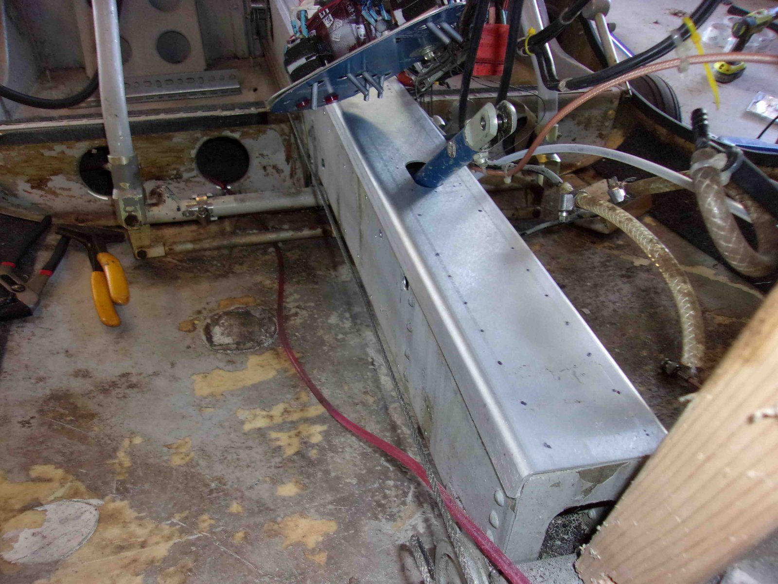

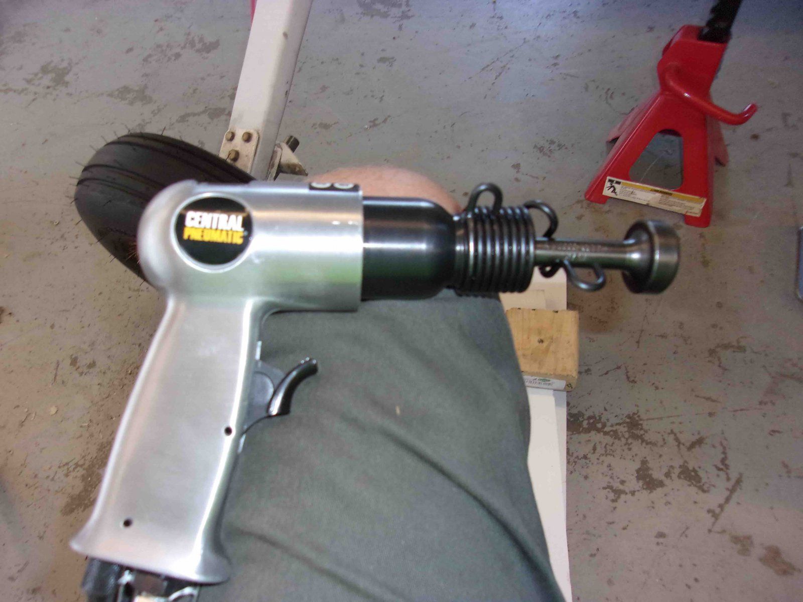

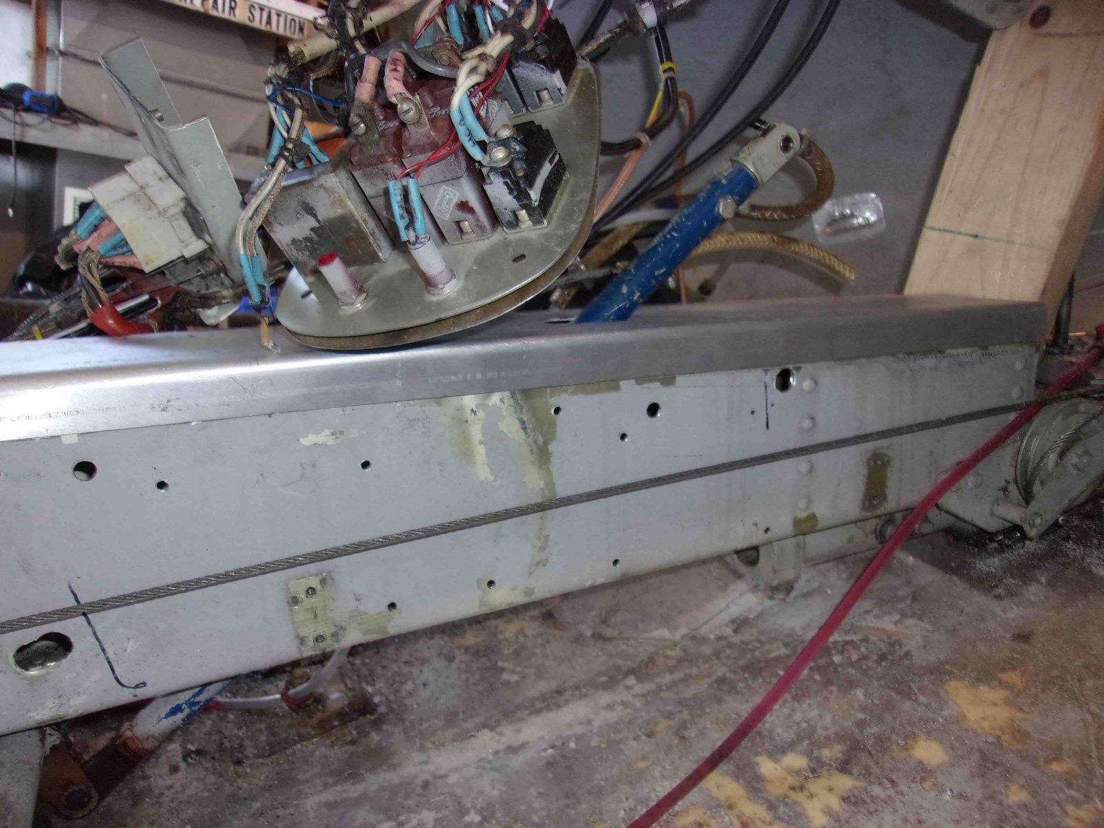

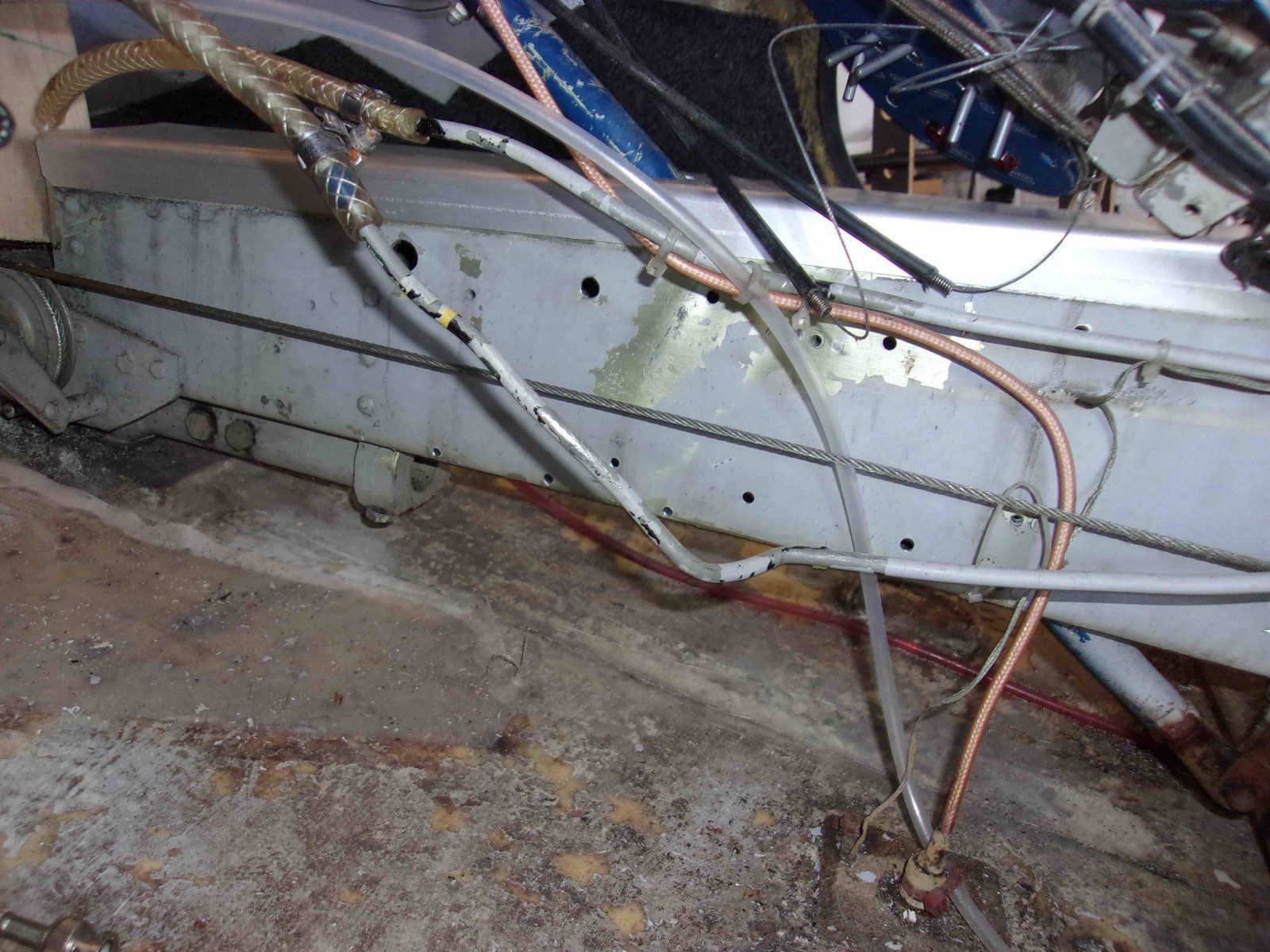

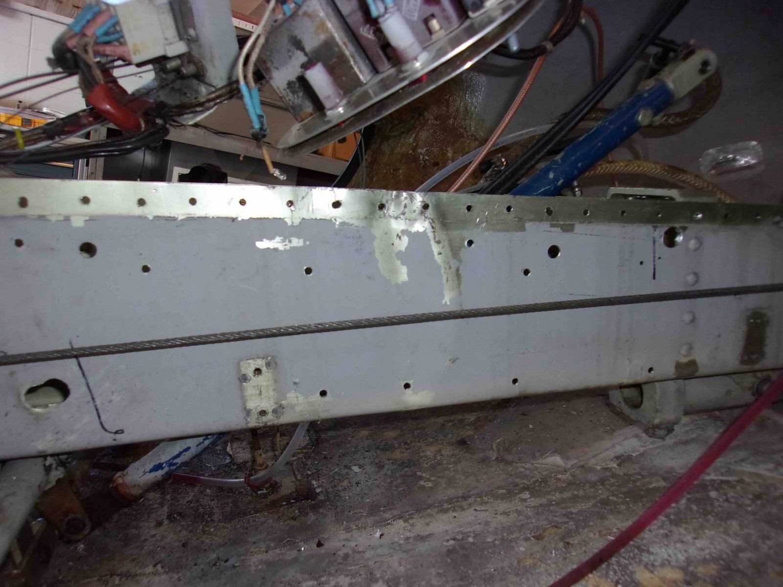

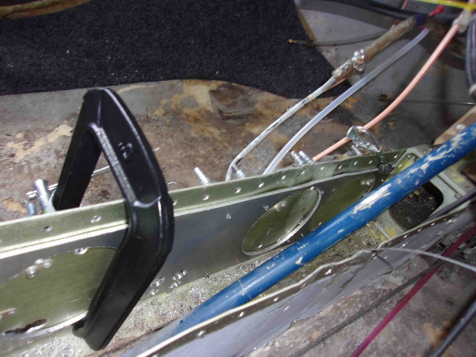

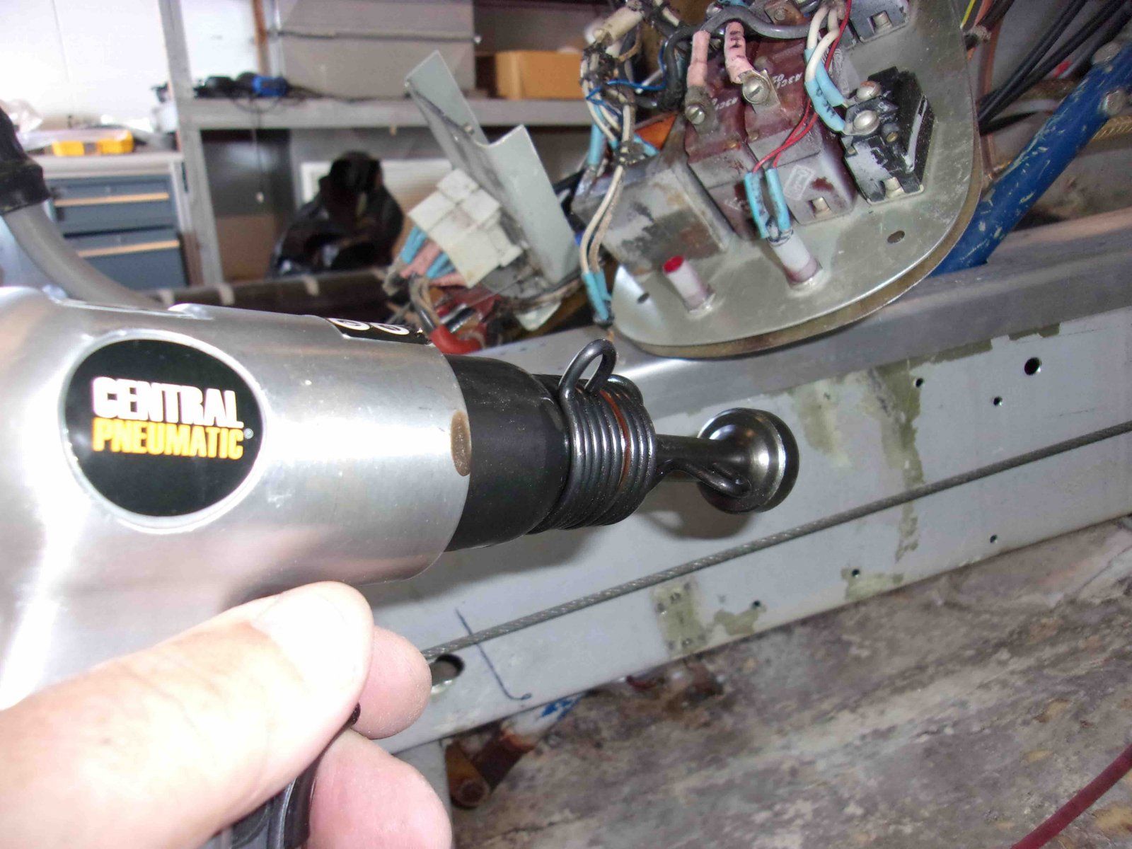

Ну давайте расскажу наконец то как идут дела в ремонте Сигмы-4. Как мы все наверное помним Мистер Malish высказал сомнение в процессе восстановления дюралюминия при помощи пневмомолоточка. Надо сказать что это правда. Особенно заметного изменения нет за исключением того что все что надо мы с молоточком в руках поправили Смотрите

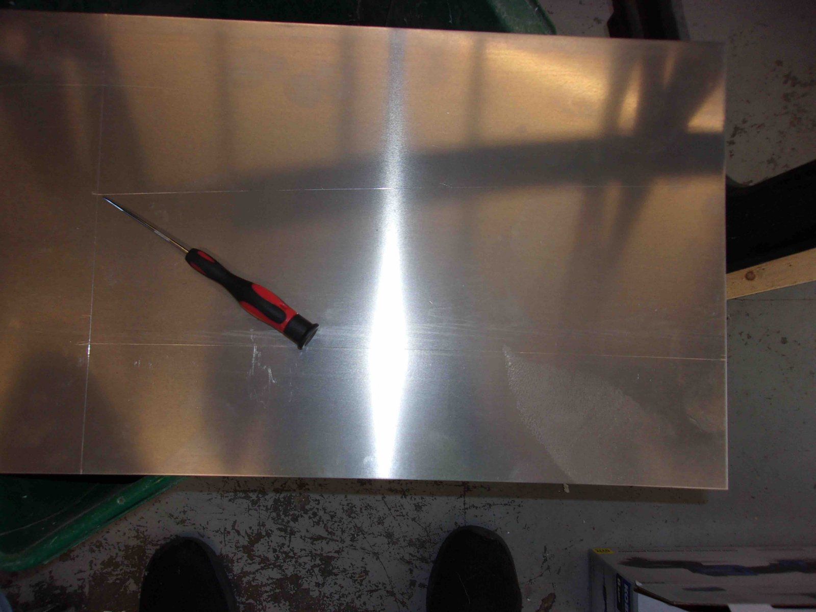

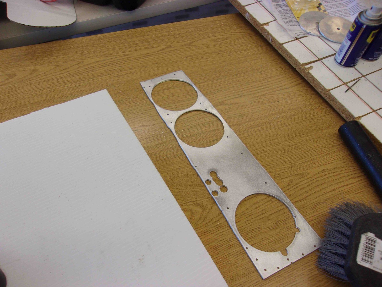

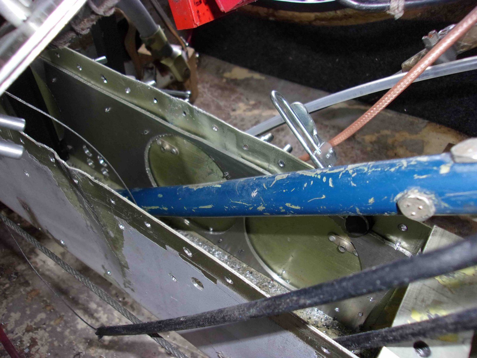

Главная задача - это сделать вертикальные вставки вовнутрь короба для усиления ребрами жесткости из вот такого куска 2 мм люминия и закрыть все это крышкой

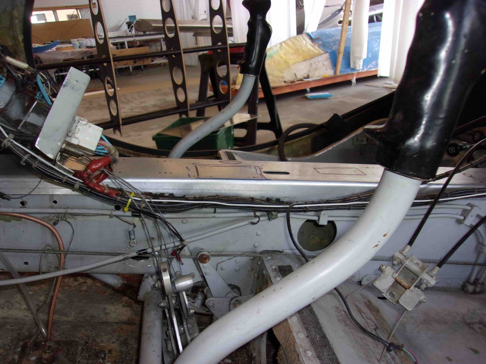

В общем взяли линейку примеряли ее к носу и вроде бы все работает (пока во всяком случае) как надо. В следующием списке работа с клепками сверлением и сборкой этого всего линейки с носом
Поправить, может Вы и поправили(хотя на фото всё равно видны "волны"), но металл(дюраль) потерял "устойчивость" - так как "напряжение" в нём сохранилось. Теперь этот "силовой" элемент конструкции уже будет "не тот" - "поведёт" его при первой нагрузке 😳

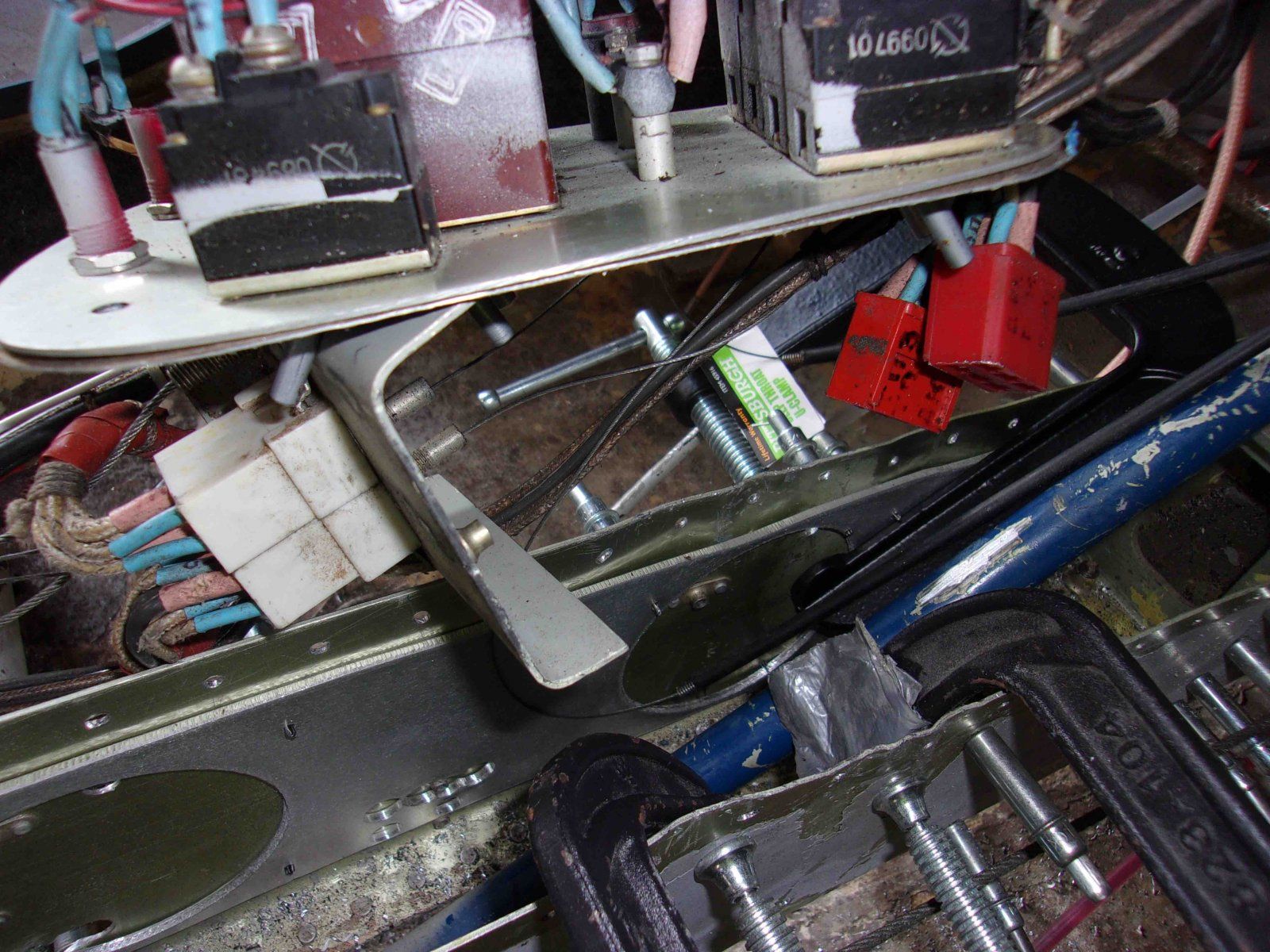

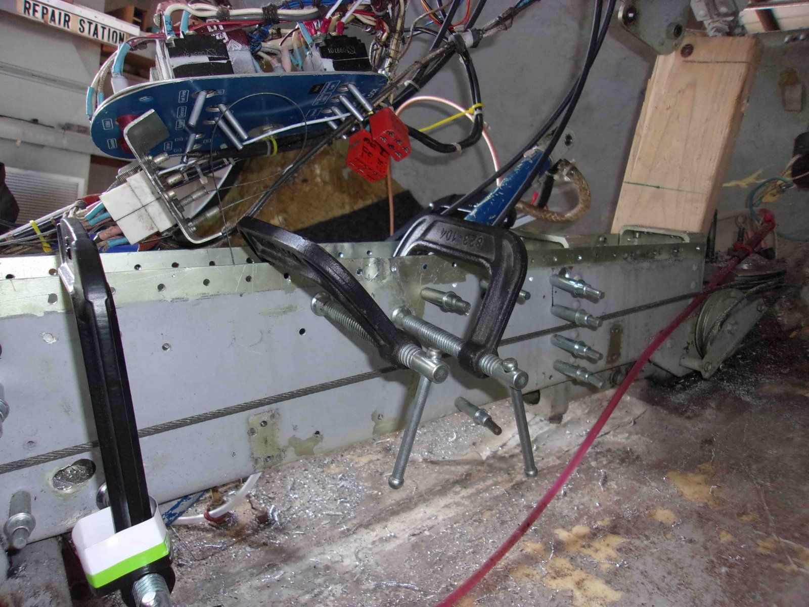

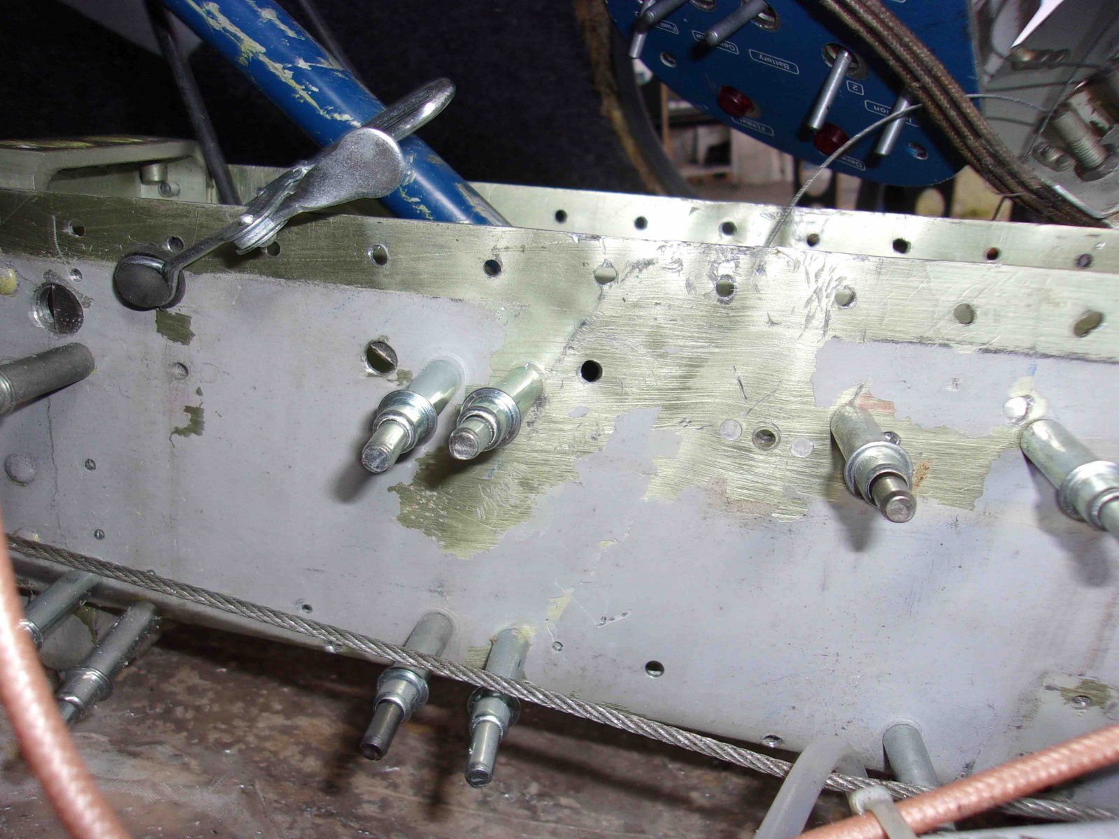

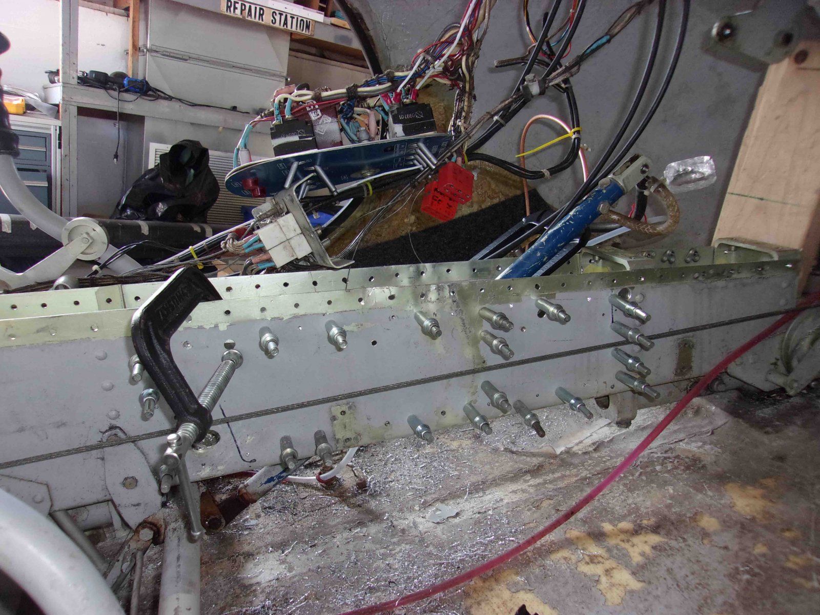

Вот что будет скрыто от пытливого глаза наблюдателя и какая пися прикинута к какому носу Тут я только просто присверлил и посадил на клекос одну сторону Матрица заклепок будет весьма внушительная И мы естественно их пришпаклюем и прикрасим
Он потерял устойчивость а я ее ему нашел.. Уважаемый Мр Malish. Ну сразу видно что инженер из Вас (прям скажем) не ахти.. Тщательнее надо было конструкционные материалы и детали машин изучать вместе с Сопротивлением этих самых Материалов

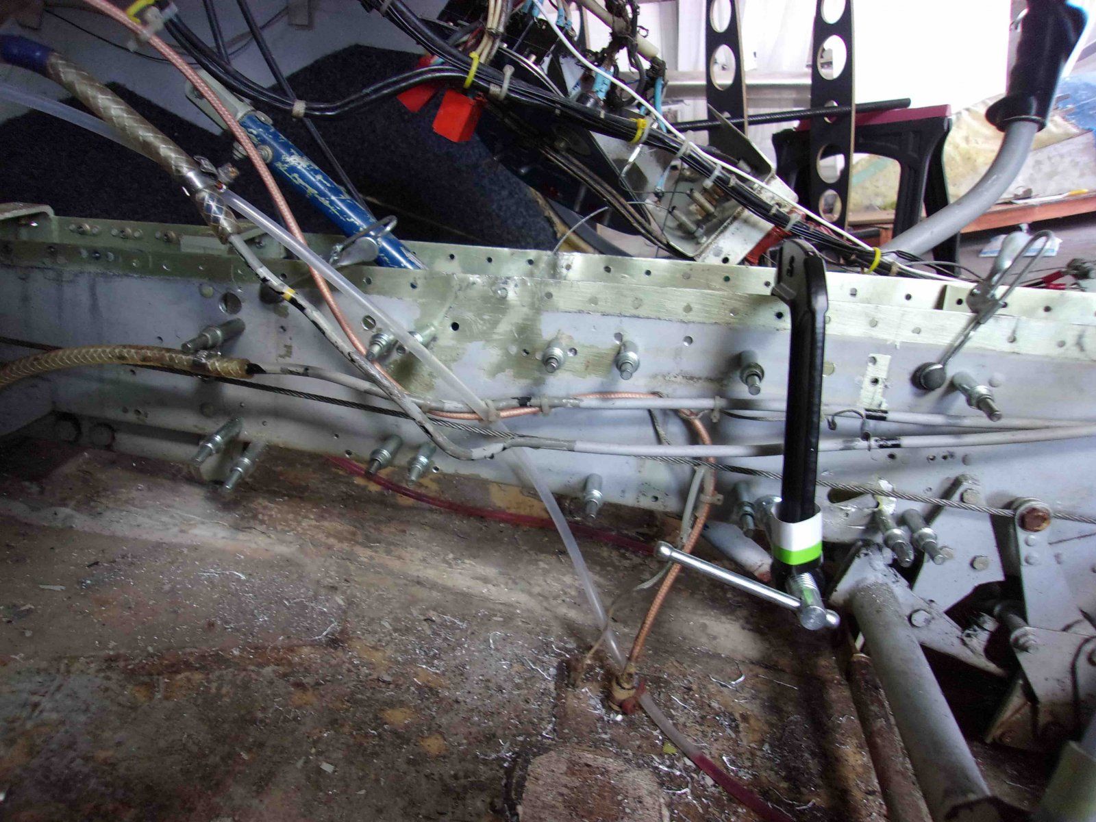

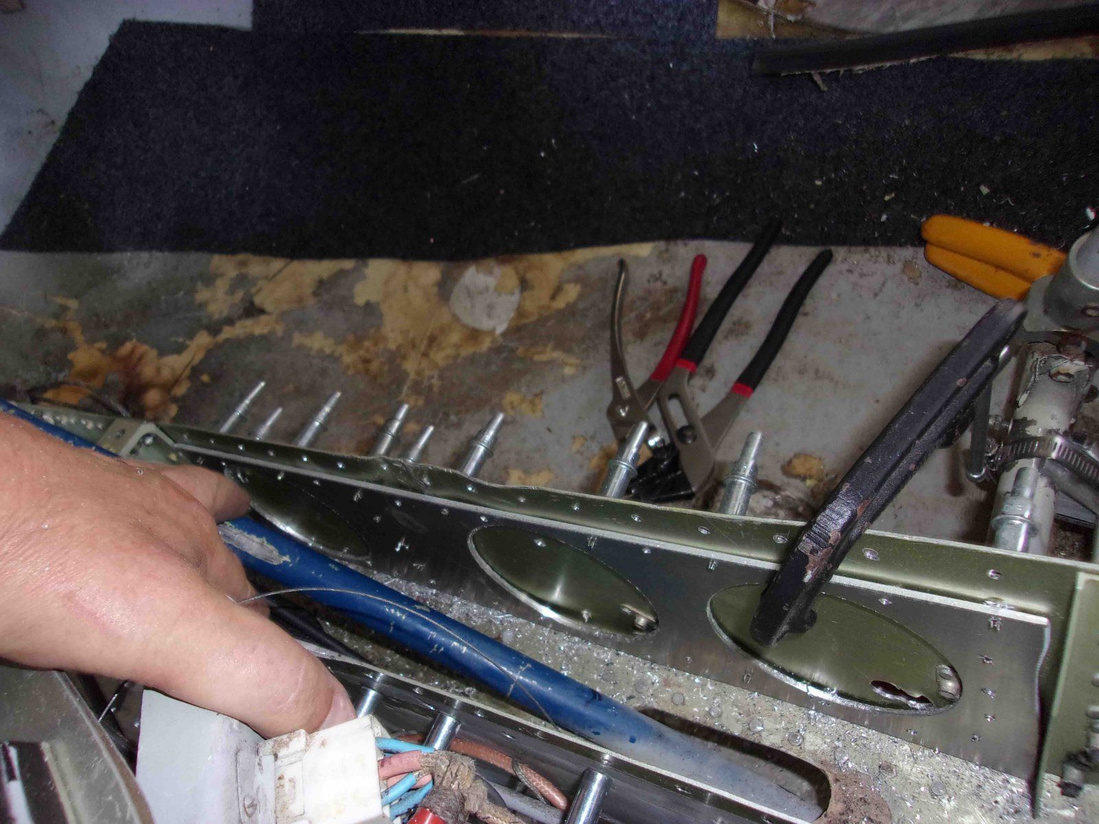

Начал крепить/ ровнять пассажирскую сторону - там меньше возни но все таки Да спешу напомнить нашим любознательным Интернетонаблюдателем - носовая стойка все еще нагружена железом и растягивает мне балочку по верхней кромке
Вы пневмомолотком стучали подкладывая массивный деревянный брусок?
Я вставил вовнутрь этой мамы кусок 2х4 на распорку и простучал вдоль всего закусона. Нет ну что то там конечно выправилось от этого стука, но реально все будет вжато как только я все это заклепаю Клепки стянут все имперфекционизмы Все будет чика с пуком

На самом деле, на этом СТРУКТУРНОМ элементе самолёта "сидит" кабина(и Вы в ней!) и носовая стойка шасси и я бы не стал "говнять" её таким "ремонтом" - просто даже ради "инстинкта самосохранения" 😆
Ну вот когда у меня будет свой побитый ЯК или на худой конец какой нибудь ИЛ - ладно - буду звонить Вам за подсказками, а пока на этой кабине в СТРУКТУРНОМ элементе самолета будет так как мы сделаем - ни лучше и не хуже. Пожуем увидим
