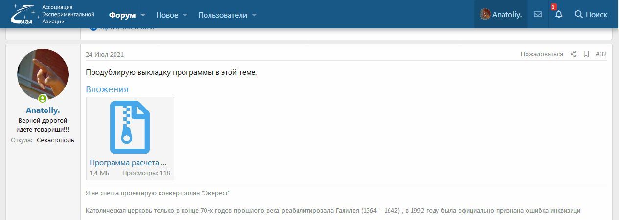

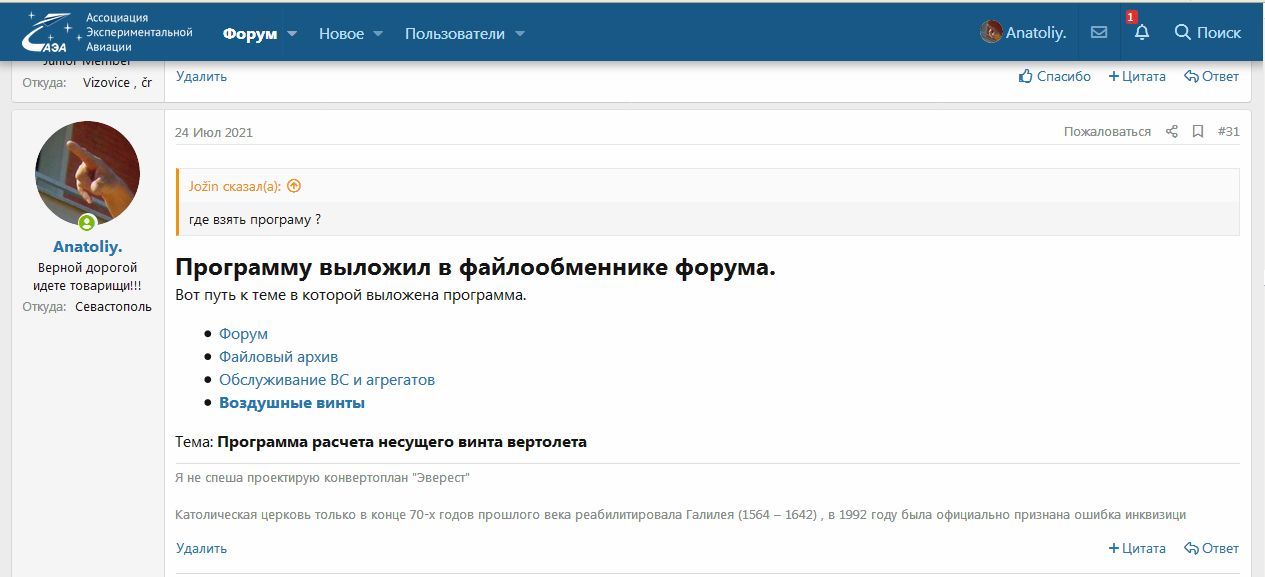

Я давным давно всё доказал и себе и всем желающим с помощью своей программы расчета несущего и воздушного винта в режиме осевой обдувки.
Посмотрите эту программу и если сможете освойте её.
В помощь Вам и многим, кто смотрит на воздушные винты как на некую непонятную шаманскую штуковину я там же дал подробнейшее описание как работать в той программе.
Это по сути обучалка на примере реально летающего вертолета построенного одним из участников нашего форума.
В той программе, повторюсь, учтены все факторы которые Вы знаете и о которых Вы не догадываетесь в силу слишком поверхностного ознакомления с аэродинамикой как наукой.
Вот место на форуме того обучающего курса по программе .

Вот где можно скачать программу:
Вот место программы в файлообменнике:
Пользуйтесь, а если появятся вопросы, то спрашивайте.
Я как и всем интересующимся программой максимально оперативно отвечаю на вопросы.
