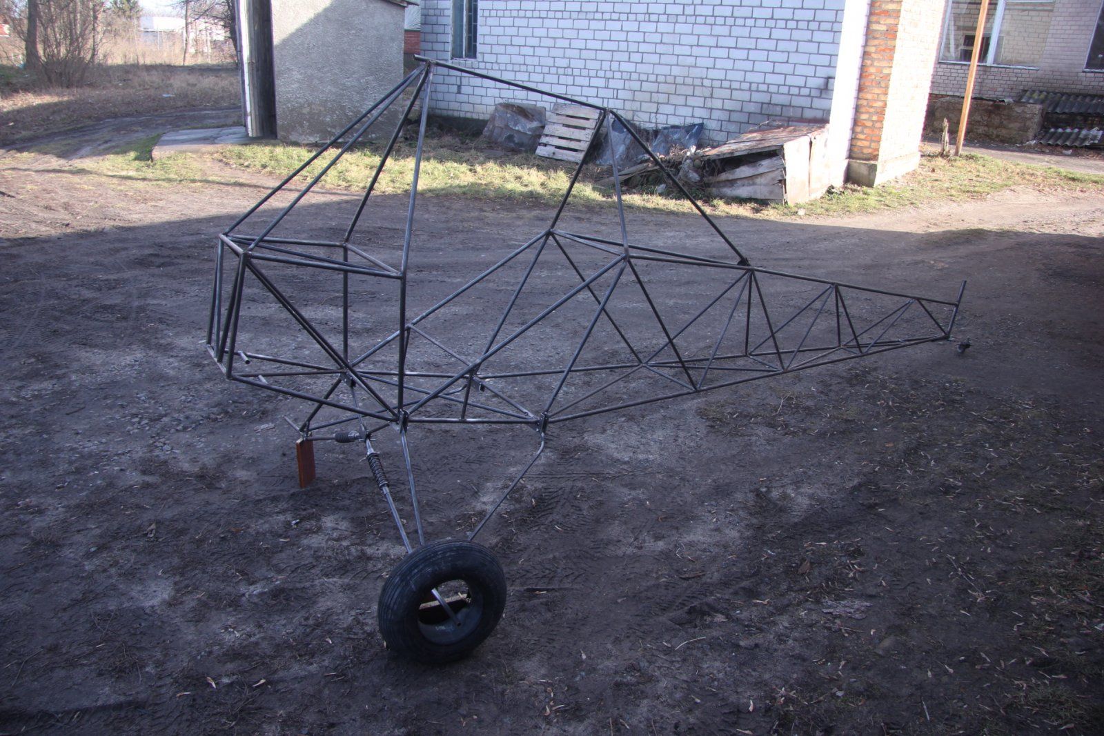

Строю свой первый самолет. Legal Eagle Ultralight

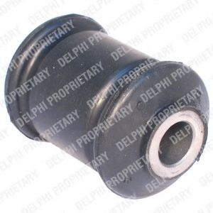

Резинками автомобильных сайлентблоков.

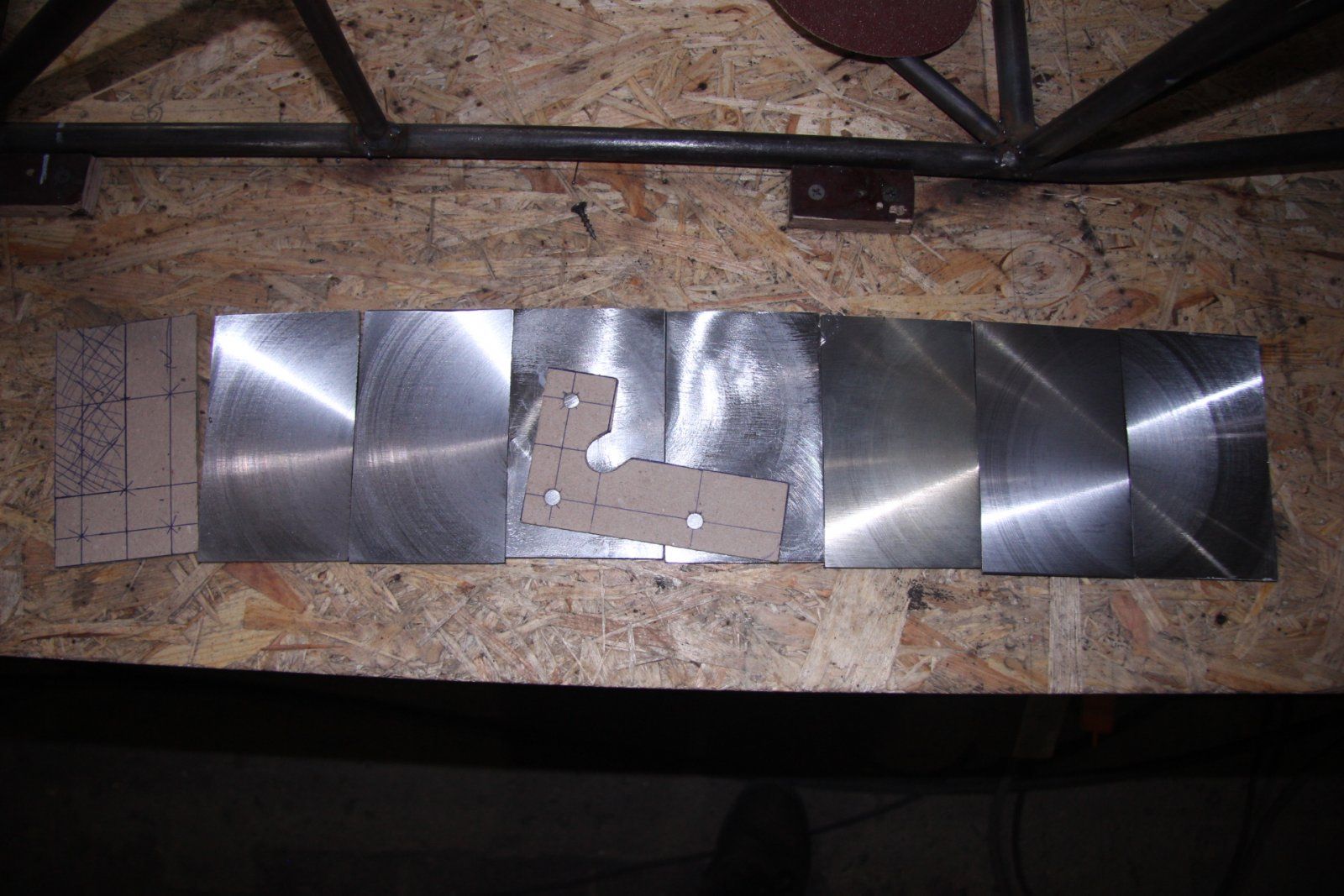

Наконец то получил лист ст20 4мм! Оплатил еще 25го числа. По чертежам эти кронштейны выполнены из 3.2мм, я хотел 3.5 но нигде не нашел. Не покидала мысль что все же хочу их облегчить. Договорился за плоскошлиф, а потом подумал, что если на двух сторонний скотч?🙂
8 шт, с каждой по 0.5, вот и экономия в весе в виде одного кронштейна.

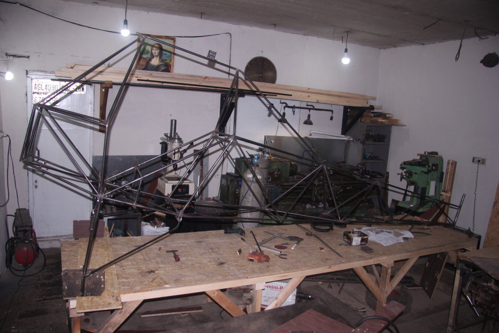

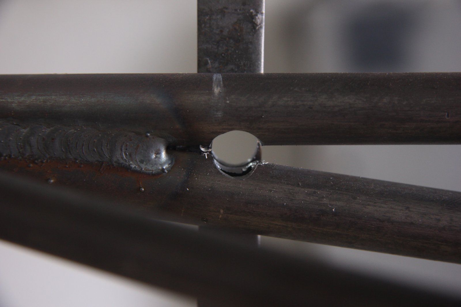

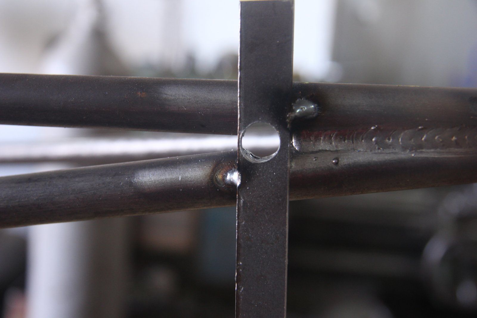

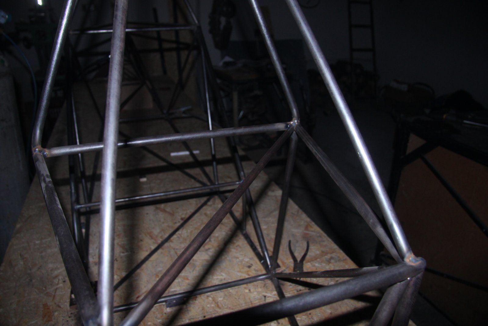

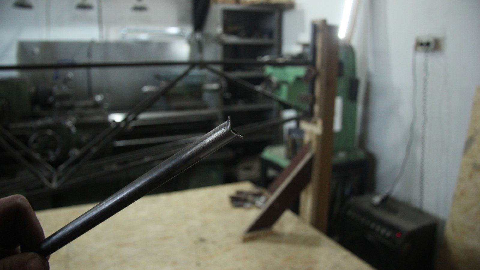

Доварил пару диагональных трубок. Это нужно было делать с саого начала, но есть как есть. Что бы ее ткда вставить, вот таким образом ее разогнул, и это действительно помогло, с молоточка зашла.

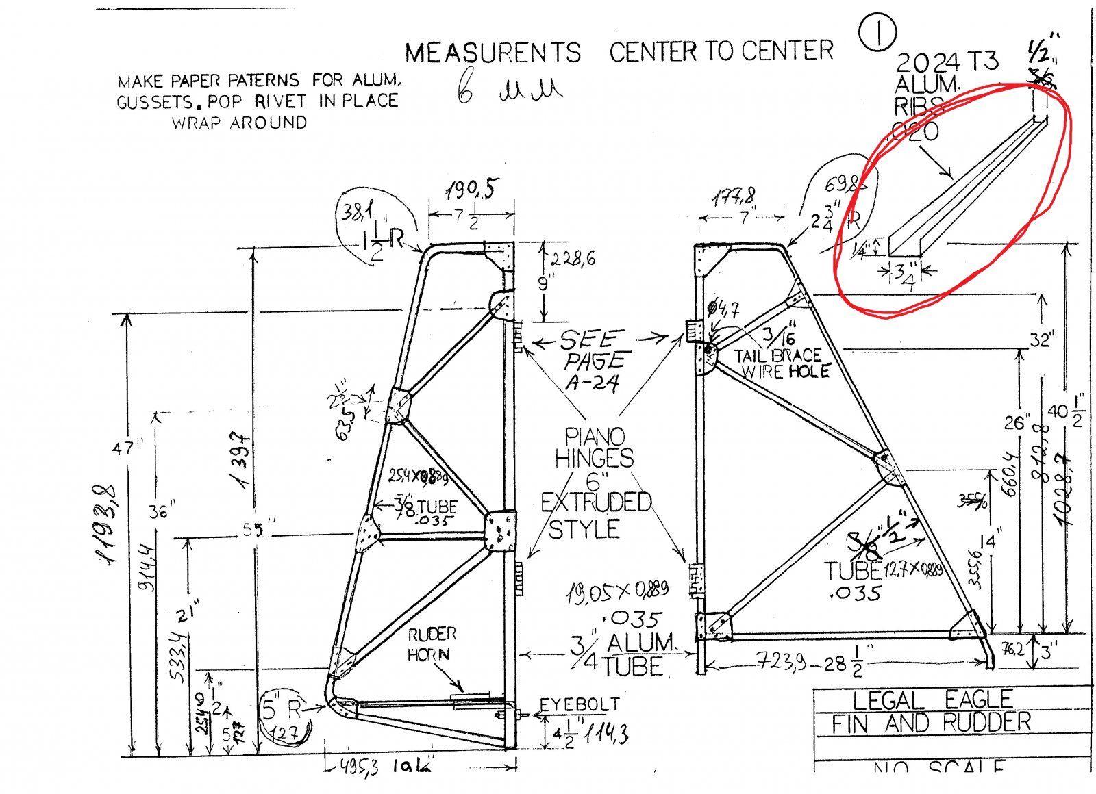

У меня сейчас серьезные проблемы с поиском труб на заднюю часть самолёта, по чертежам там используется ад33, я хотел взять д16т. Ничего этого нет в наличии, уже очень долго ищу... Есть только ад31, ад31т5, скажите, как можно пересчитать под эту трубу? Есть информация на сколько, к примеру, нужно увеличить толщину стенки в % соотношении, если поменять ад31 вместо ад33?
На вопрос о том, почему не сделать из стали, отвечаю просто - вес.
Даже если я выиграю пару кг с более толстыми алю трубами относительно стали - то это уже будет что то.

В самолёте, особенно малоразмерном, во главу следует ставить не прочность ( вес ) а жёсткость конструкции. По прочности многие узлы проходят с большим запасом. а вот жёсткости им не хватает. Из-за этого, вся конструкция нагружается дополнительными моментами и усилиями, появляющимися при упругой деформации узлов. В свою очередь, в отдельных узлах, с учётом этих дополнительных нагрузок возникают напряжения, превышающие величины для упругой деформации. Узлы меняют геометрию и это растёт как снежный ком, до разрушения слабого звена...
Потому, обратите внимание на выбор материала с бОльшим значением модуля упругости. Сталь здесь, предпочтительнее. Не из-за того, что она прочнее, а из-за того, что она жёстче.
При недостаточной жёсткости узлов ( при этом с прочностью, по расчёту, всё будет в порядке ) придётся потом устанавливать подкосы или растяжки, а это потянет и вес...
Такие сплавы, как "мебельные" - АД31 и даже АД31т5 годятся только для "макетов". Силовые конструкции из них будут сильно перетяжелены, по причине низкого значения допустимого напряжения текучести этих сплавов и "сопливыми" из-за низкого значения модуля упругости.
За трубки из Д16т - бросьте клич на форуме, какие нужны. По "сусекам" Вам наверняка наберут сочувствующие товарищи...
Не путайте человека, пусть ищет дюраль и строит по чертежам, там и так есть растяжки в хвосте. Это и будет снежным комом веса.
Определите во сколько раз предел упругости ад31. ад31т5 больше или меньше предела упругости ад33 во столько раз увеличьте или уменьшите сечение труб ад31, ад31т5

Эххх... Значит буду дальше пробовать искать. Как то не могу себе позволить сейчас взять, и намеренно затяжелить самолет. Тогда вся борьба за вес, которая была до этого не имеет смысла.
Я так и делал, но были подозрения что не все так просто, собственно Иванов и ответил на мой вопрос... Буду дальше искать. Спасибо всем, кто отклкнулся!

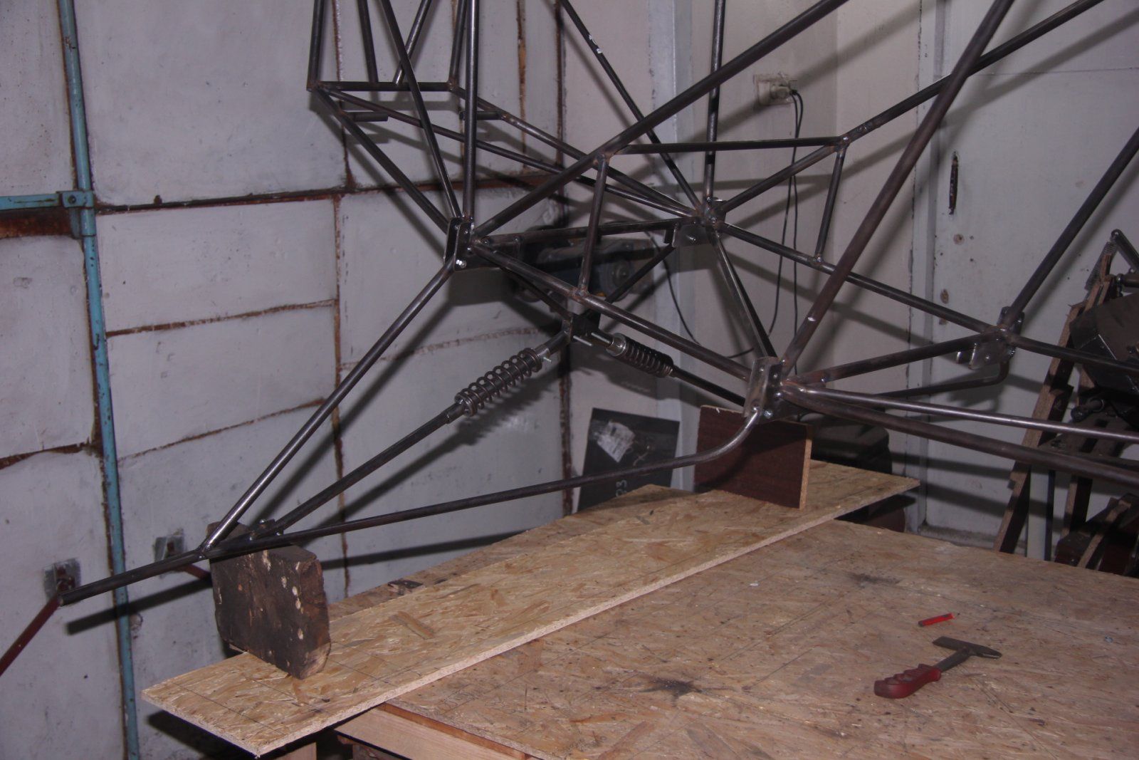

Шасси:

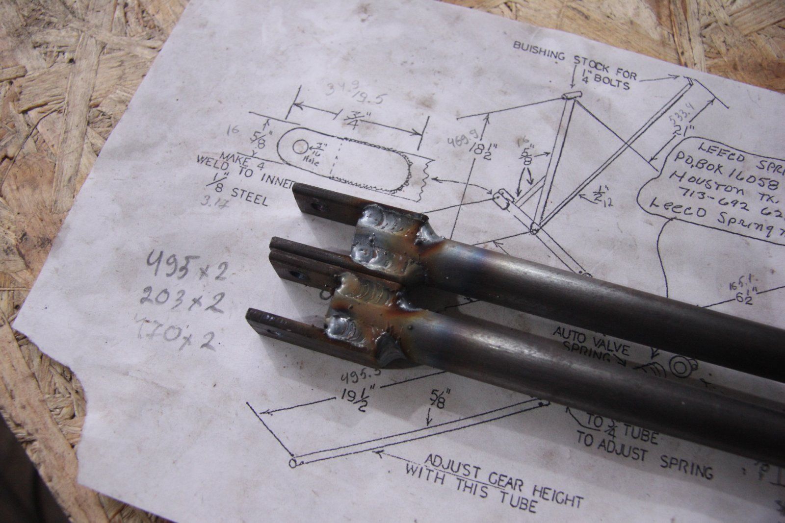

В принципе, после изготовления кронштейнов все пошло быстро, т.к. все было готово до этого.
Изготовил оси с ушками под "стойку"

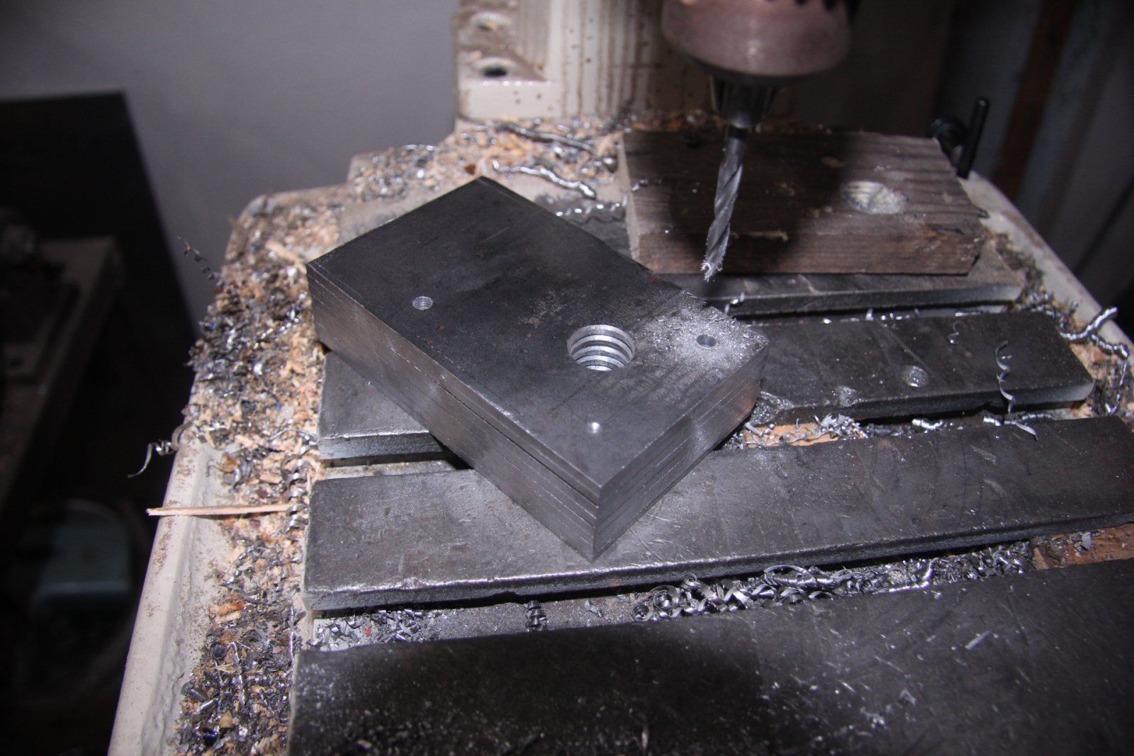

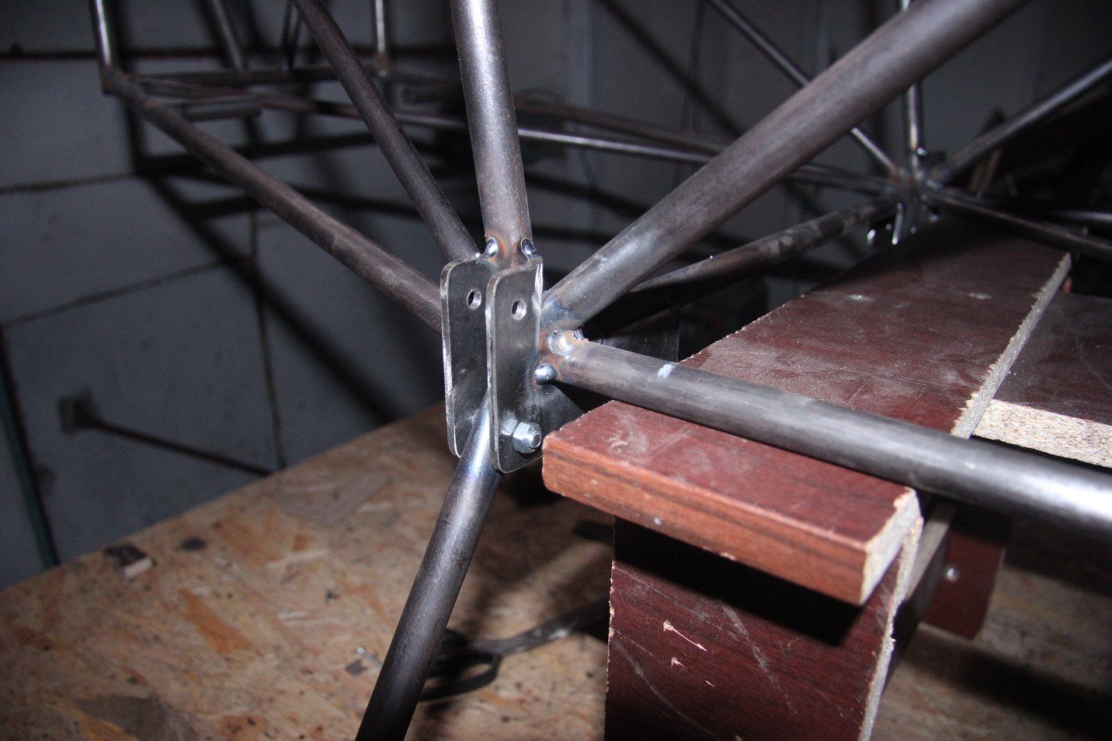

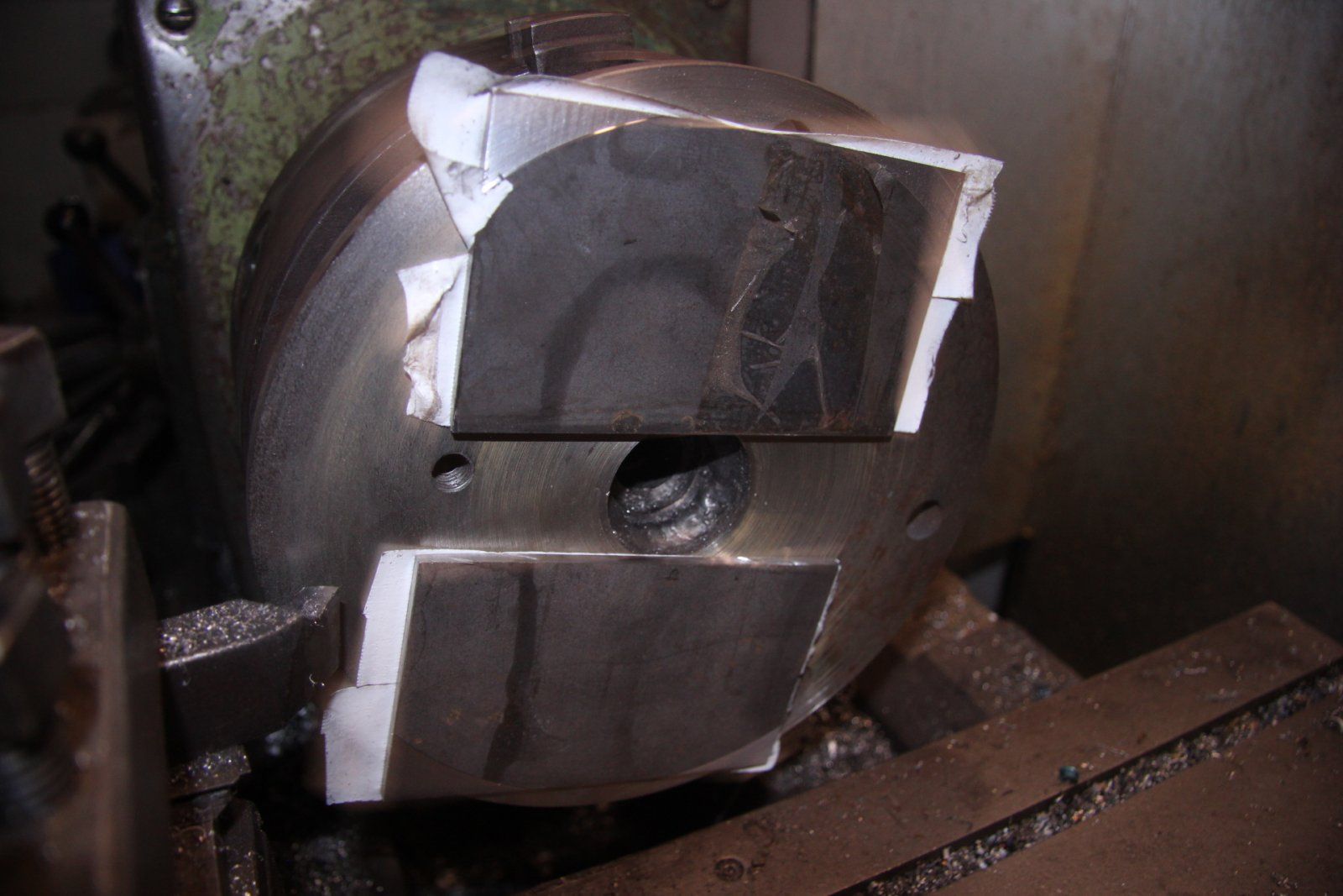

Все кронштейны собрал в пачку на прихватках, обработал два торца в токарном, что бы легче было все это выставлять, и так же все за один раз просверлил.

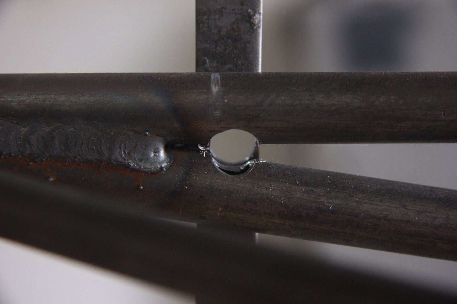

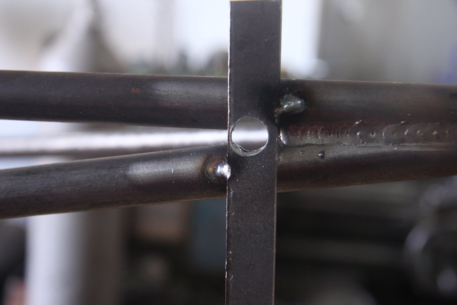

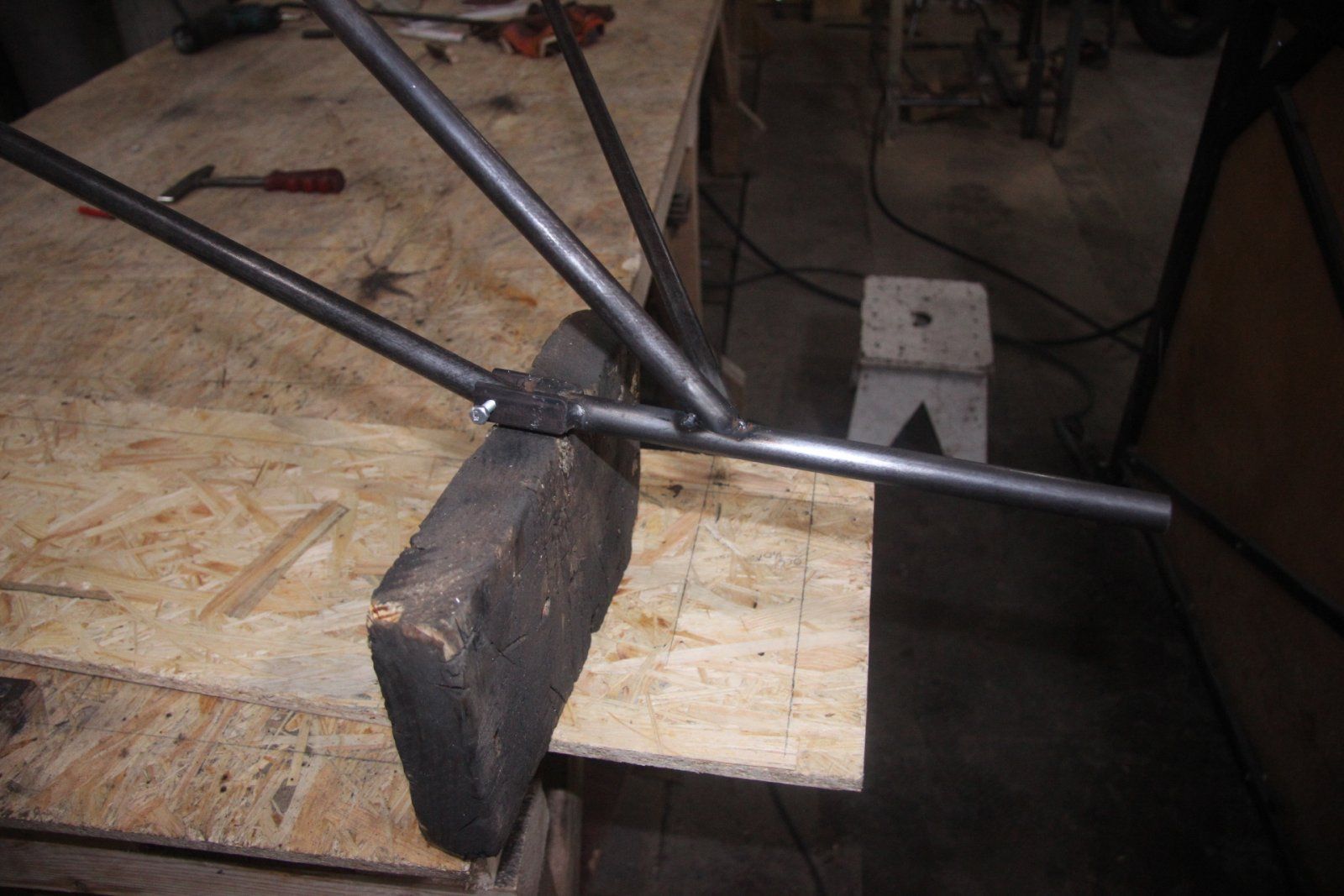

По кронштейнам у меня есть вопросы... Сейчас они выставлены и прихвачены к фюзеляжу, и не хотелось бы их переделывать, но все же, есть моменты, которые мне не нравятся (в плане размеров) на пример, подкос очень близко к трубе фюзеляжа (10мм от центра) подумываю над тем, что бы на подкосах там поставить шарнирные головки.

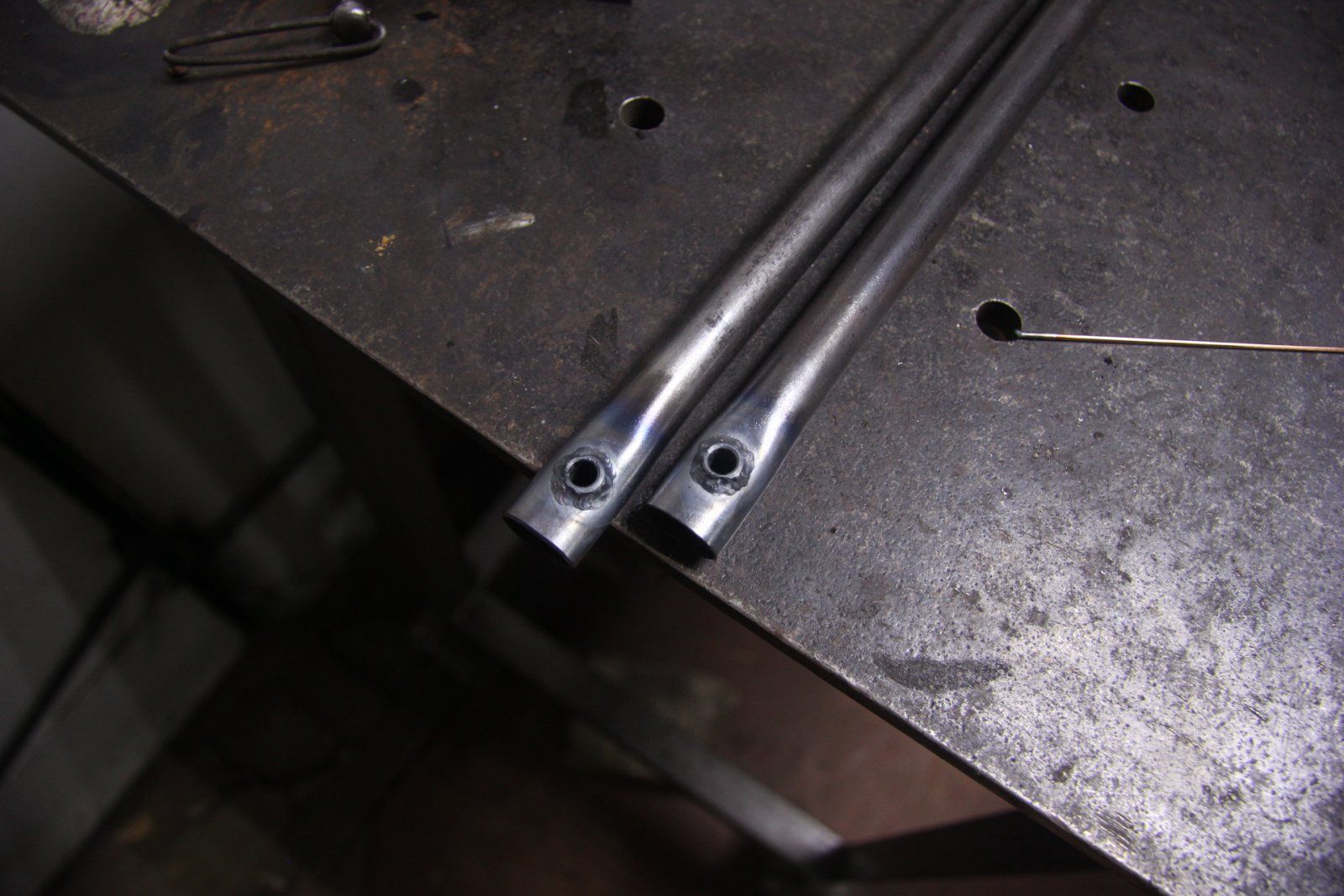

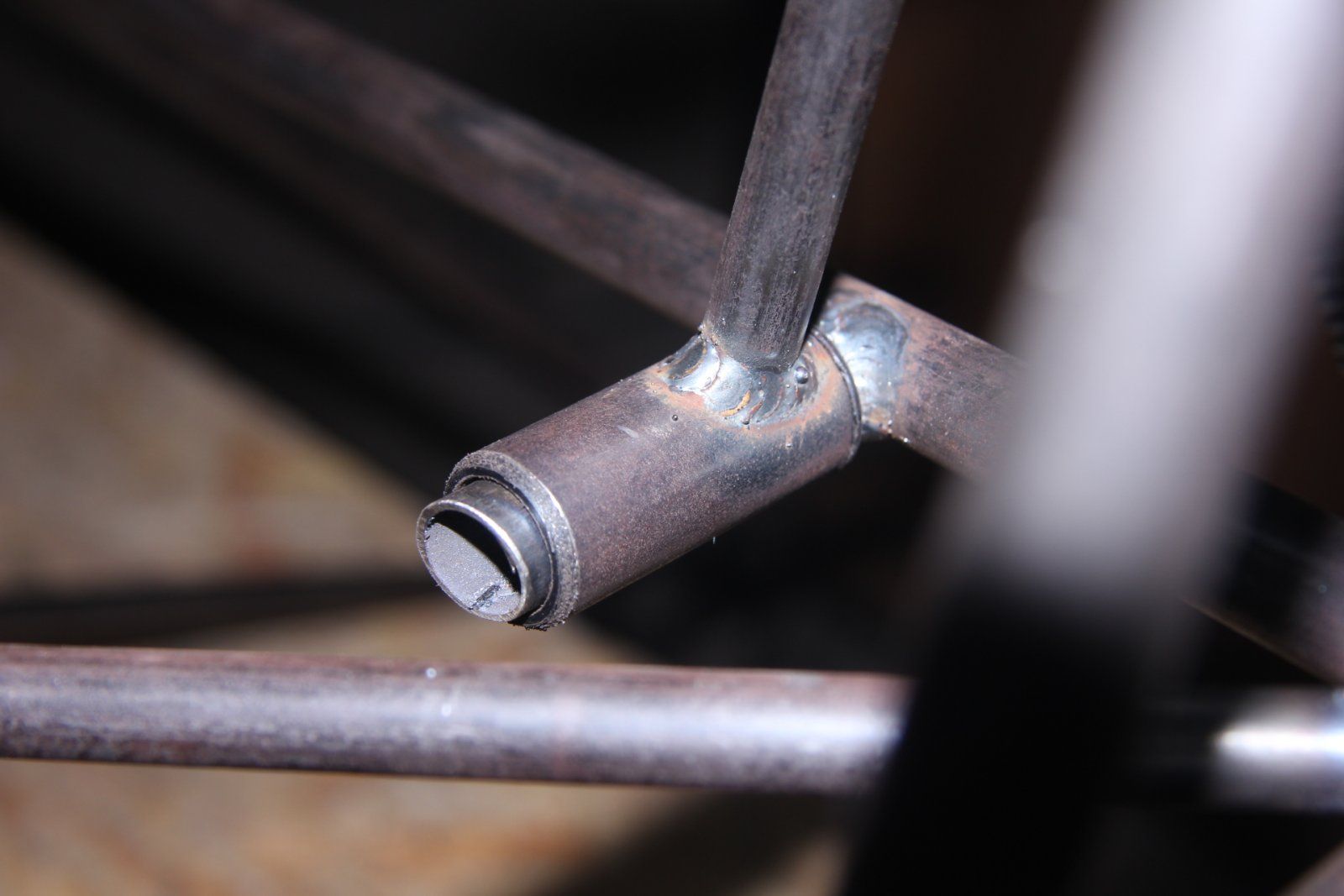

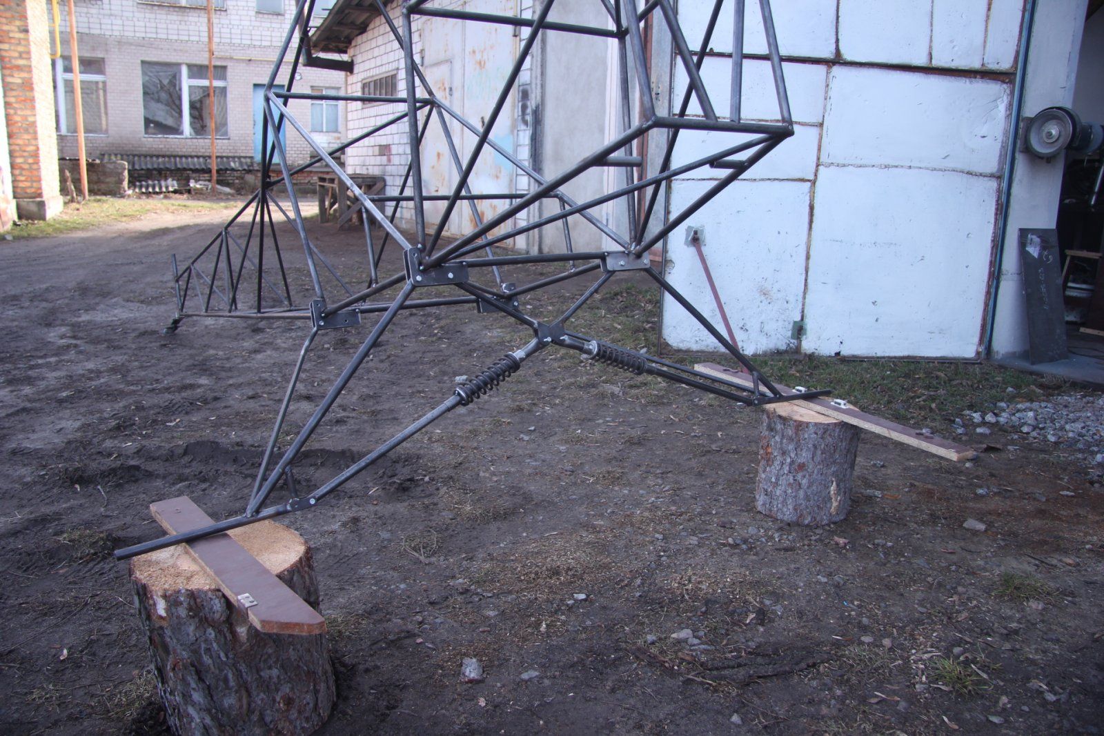

Поехал к другу, что бы он приварил мне эти втулочки на основной рычаг шасси с помощью тига (мой все еще в ремонте), ибо полуавтоматом это получилось бы очень не аккуратно

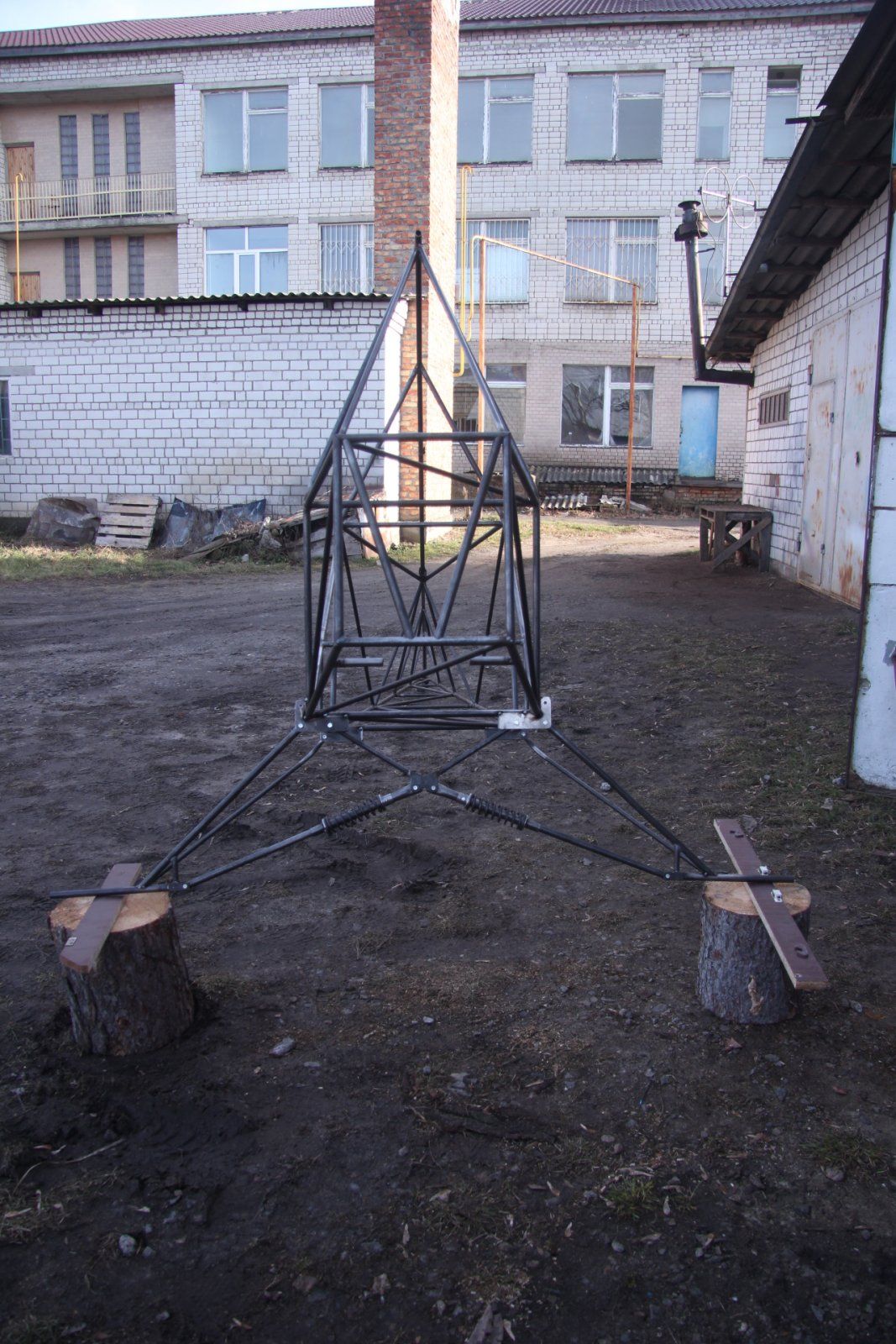

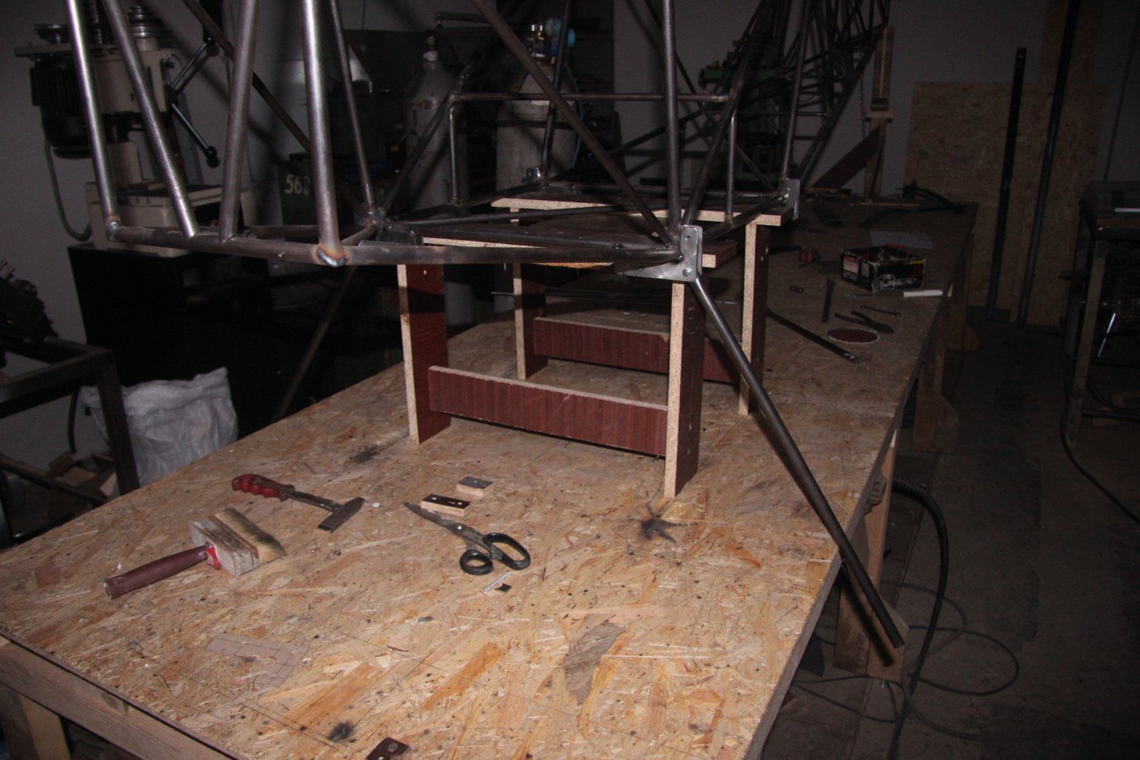

Сделал подставку под фюзеляж, с перерасчетом высоты под мои колеса (400мм)

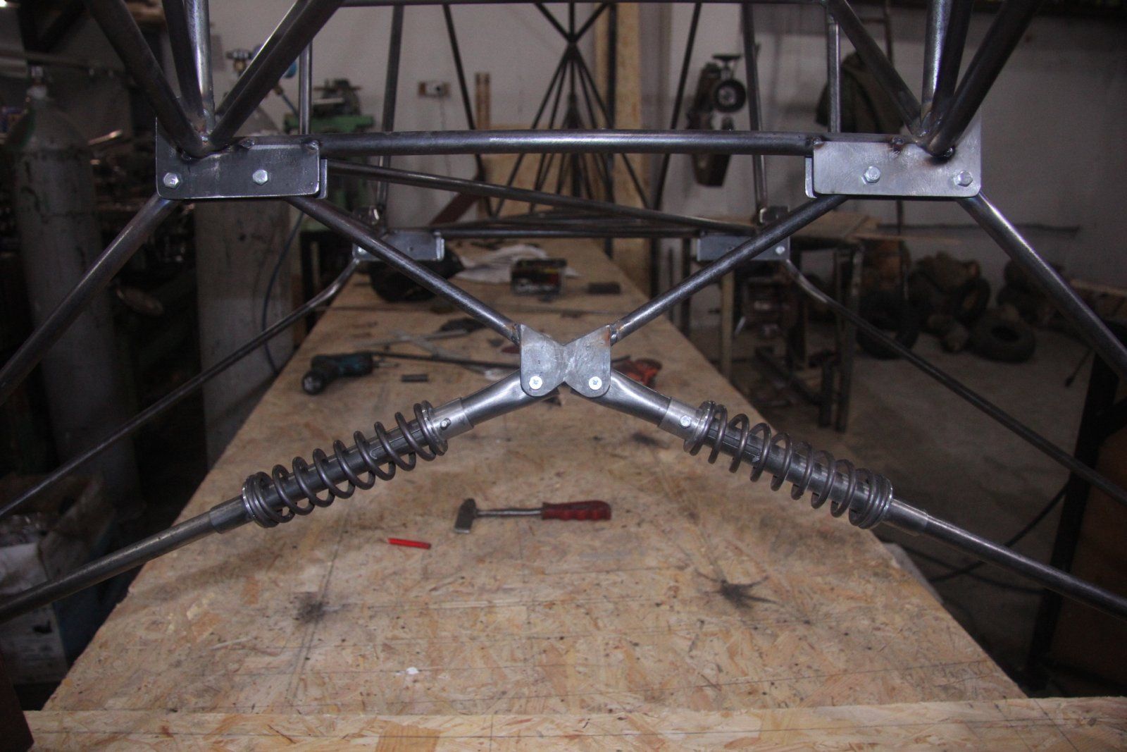

Сделал эту "рогатку" для крепления "стоек" и собрал все в кучу.

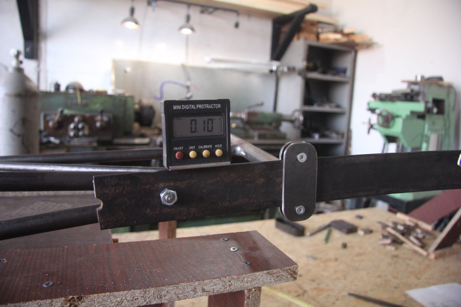

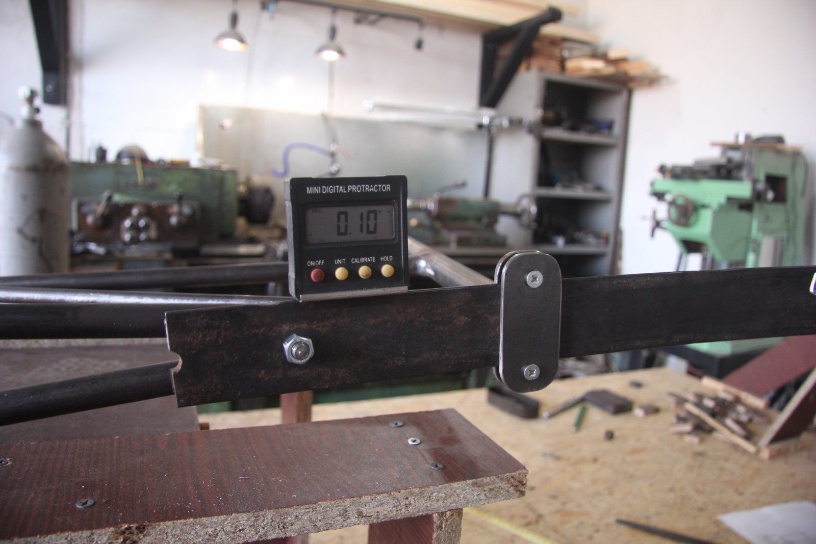

Во взлетной позиции верхняя труба на 13.5 градусов относительно земли. Не знаю важно это или нет, и без понятия сколько должно быть. Но я встречал картинку, где мужик переделывал под 17 градусов, но цели этой модернизации я не понял.

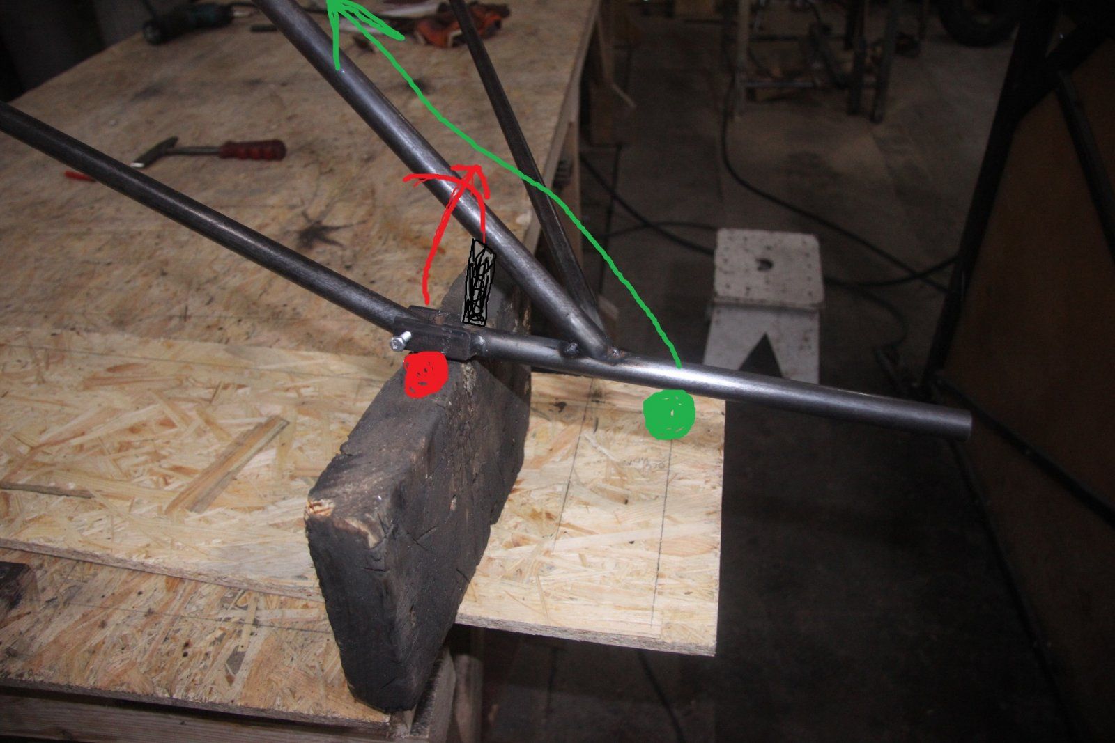

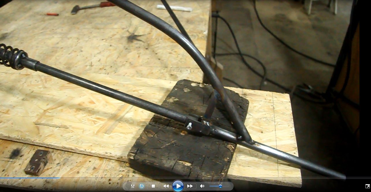

Заднюю трубку рычага согнул, хоть по чертежам там сварное соединение (много кто гнет). Но если на ось колеса сильно надавить, то видно как она начинает двигаться в сторону хвоста, так же видно что именно в месте гиба трубочка играет.
Пружины оказались слабыми. самолет в таким виде +я, полностью просаживает их, до упора.
В целом, я уже согнул это шасси 🙂
Выставил все как на этом фото, и надавил со всей силы на улзлы подкосов. Сейчас понимаю, что рычаг не согнулся бы, если бы упор был на оси колеса а не на узле соединения стойки и оси...

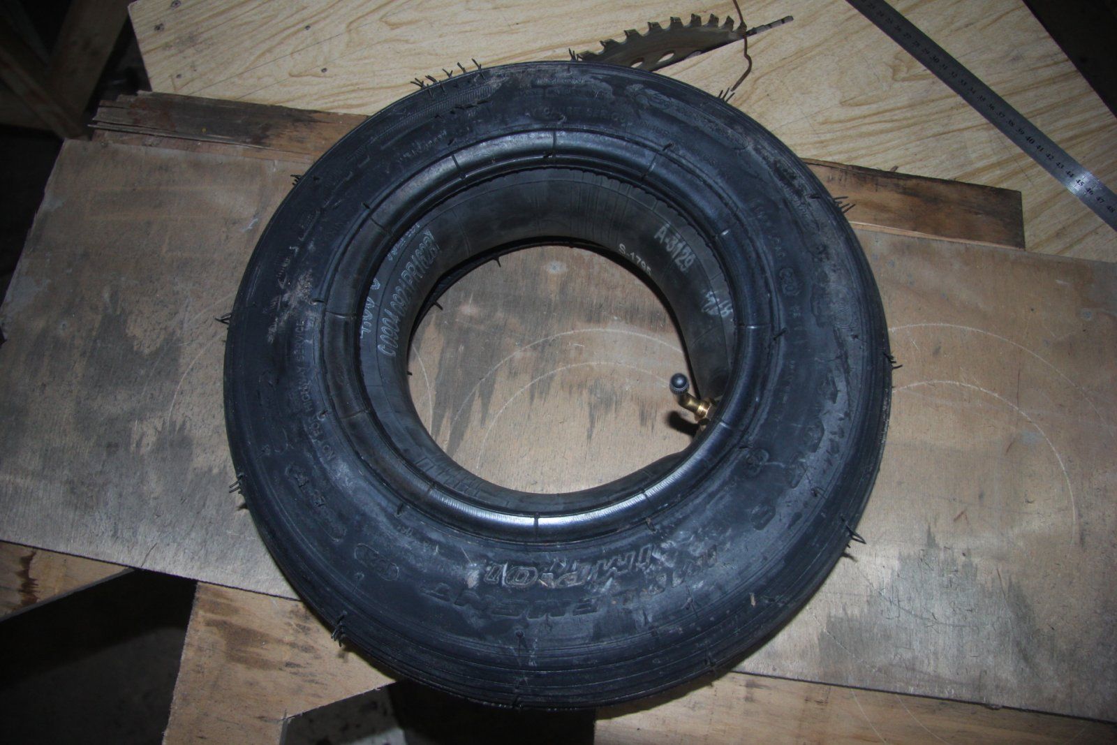

Шыны купил Kabat 4.00-8, митас к сожалению нигде не нашел...
400мм диаметр, вес с камерой 1600гр.
Вот как согнуло
А вот о чем я говорю
черным нарисована трубочка, которой на фотографии нет (она уже была когда я согунл шасси)
Зеленым нарисовано то, как рычаг взял бы на себя нагрузку, трубочка взяла бы на себя изгибающий и зжимающий момент
Красным то, как я ее согнул собственно
Шасси позже переделаю, возьму нержу (ст20 только оптом можно, а нерж в розницу) 18х1.5 и 14мм, из них и сделаю. На этом шасси пока что соберу, что бы удобно было все примерять.
Под рессору у меня не было места что бы приварить трубочку с отверстием, пришлось выдумывать по ходу. Прихватил пластину с отверстием 10мм, и просто шуриком просверлил сразу две трубочки (пластина служила напрявляющей)
Выставил рессору и вуа ля))
Рессора газ21
работает прикольно, по ощущениям вроде достатточно мягко. Но всегда можно будет ее урезать в ширину, и будет мягче. Заднее колесико выравнивается при езде.

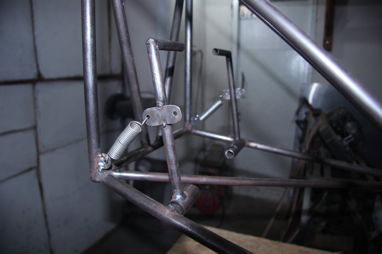

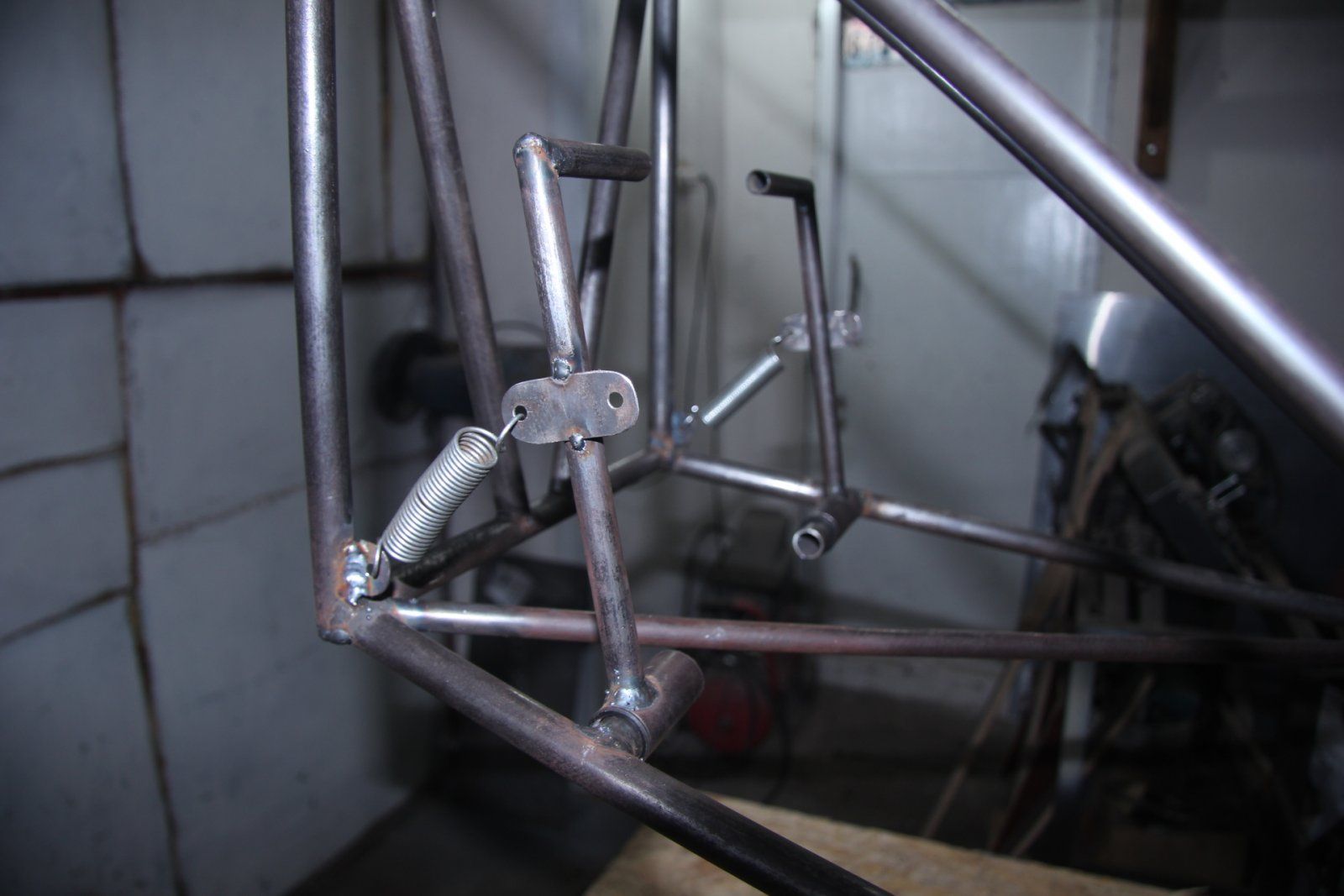

Педальный узел:
Пружины купил в мебельном, но они не походят.

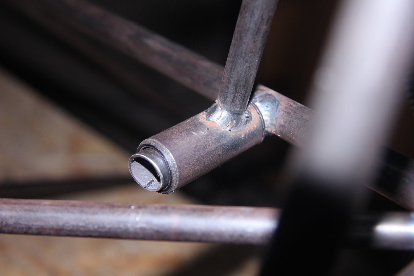

Сделал на втулочках из графитонаполненого капролона. Торец оси педали обрезан наискось, что бы сама педаль влезла. Там все сотка в сотку)

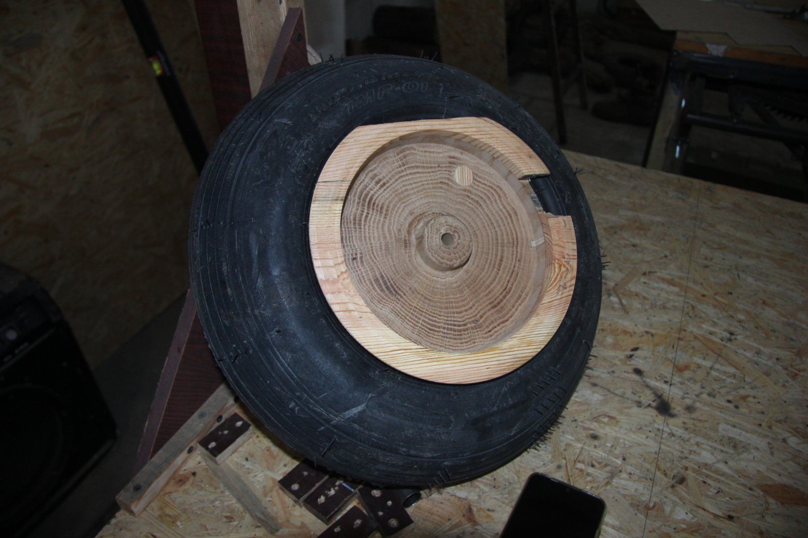

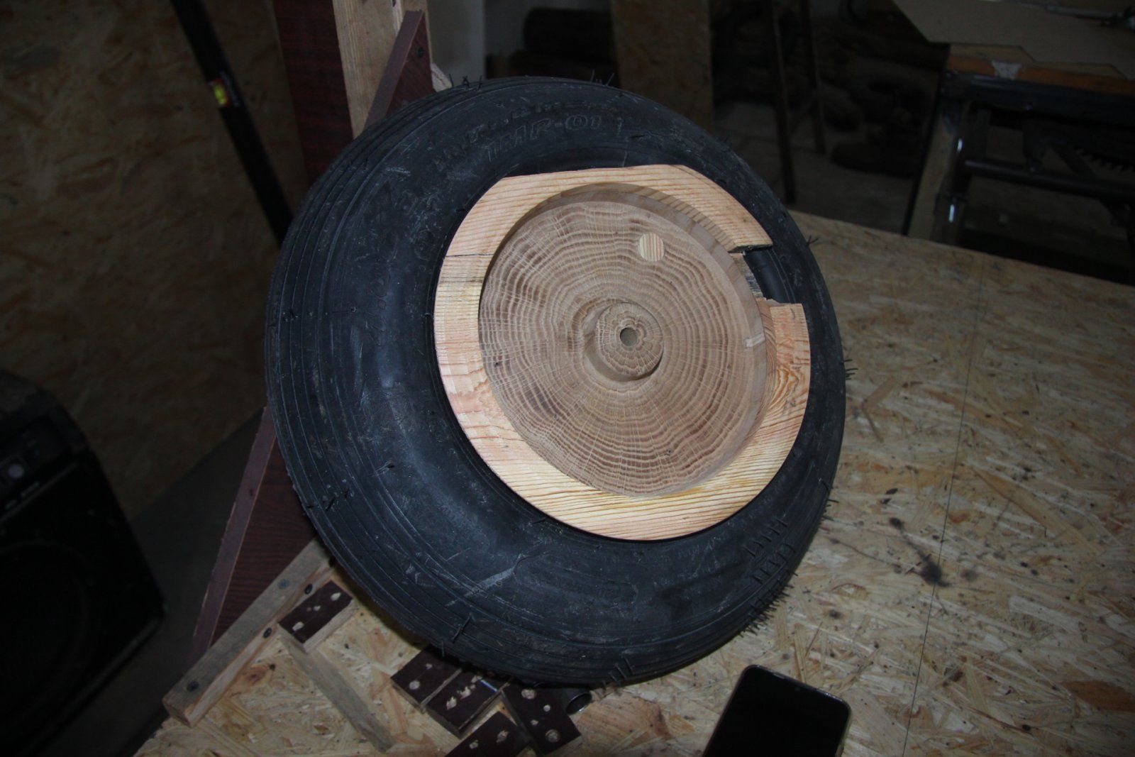

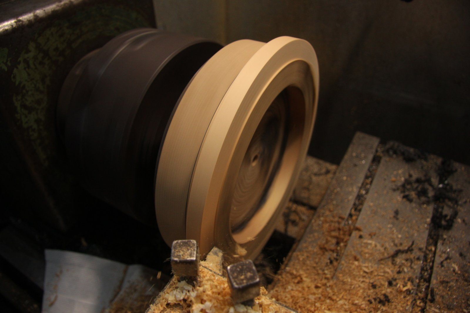

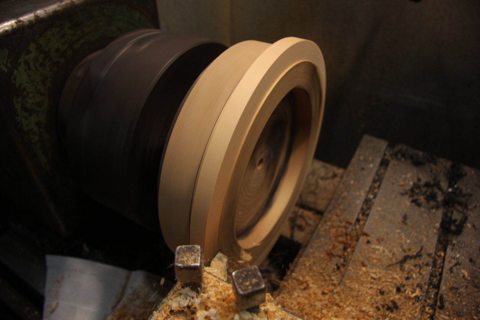

Сегодня сделал модель под отливку с алюминия.
В конце случилось фиаско, сегодня все поклеил и в след раз, когда приеду в город, попробую отлить половинку. Диски будут собираться из двух половинок.

Педальный узел:

Диски нормального качества мне не удалось найти, от квадрика класные, качественные но очень широкие. От тележек там пипец...
По литью, не похоже что модель с запасом на обработку. Лучше если будет 1-2 мм под усадку и последующую мех. обработку. И поверхность выровнять и в размеры попасть.
