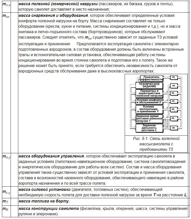

Законодательно определено : масса пустого , max взлетная масса , масса полезной нагрузки и т.д....
Масса конструкции - законодательно не определена так как это технический термин !!
Следовательно : Открываем учебник проектирование ЛА и найдим там : "Уравнение существования самолёта"
где все четко обозначено !
Надеюсь больше не будет вопросов что такое масса конструции ?!
Откройте учебник проектирование ЛА и найдите там : "Уравнение существования самолёта"
Надеюсь больше не будет вопросов ?!

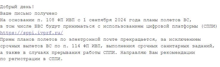

Аналогично так же собираюсь подавать. Вот только осталось неделя до 1го сентября а процедуры до сих пор нет....
За то вчера на эл.почту мне пришло уведомление (см ниже) что план полета теперь подавать только через СППИ. По электронной почте больше не будут принимать , но это и не проблема лишь бы этот "сппи" не глючил...
