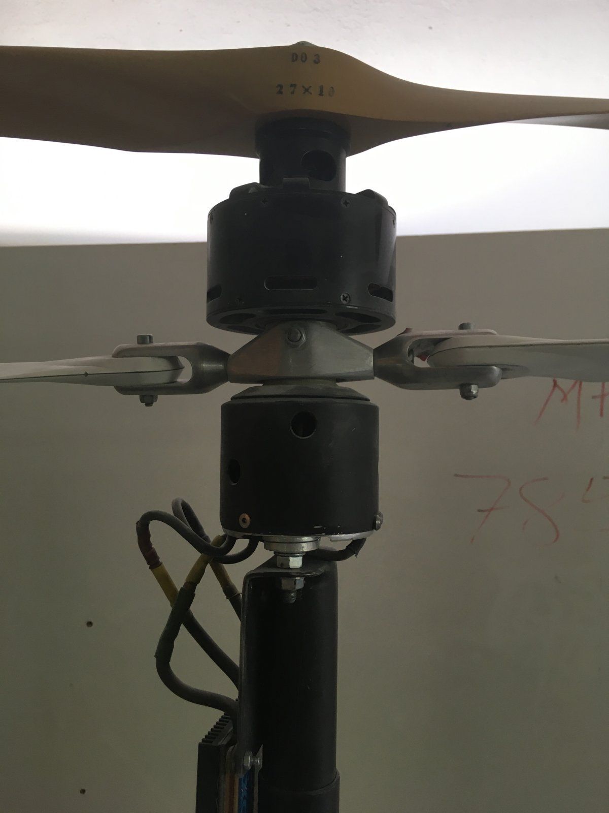

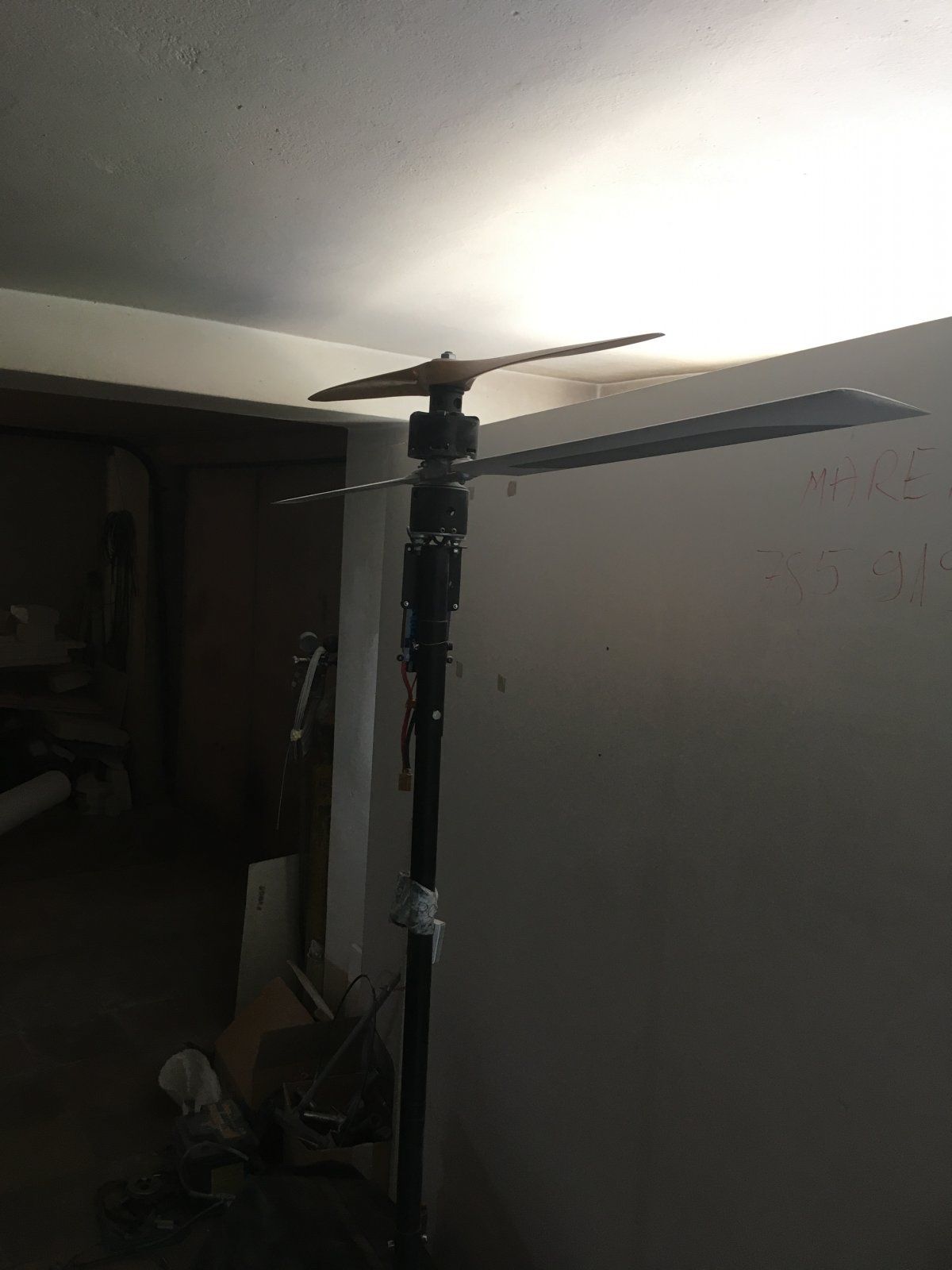

теперь понял) ,а тот что на фото в низу с редуктором между винтами
=это не редуктор (схема БЕЗРЕДУКТОРНАЯ !),
а БЛДЦ 1 кВт мотор,закреплённый на двухрядном подшипние ,
а ток подводится через тройной скользящий контакт...
=0,7 м винт вращается со скоростью значительно выше,чем нижний 1,3 м вертолётный ротор.
в результате нет гиромоментов,а также реактивных моментов,
а тяга большая при малом шуме!
14 кГ/кВт !
14 кГ/кВт !
а на фото в низу тоже он ? На фото в верху то видно что там электромотор .
=это ? ,
=винт на роторе мотора/статор мотора с нижним ротором, на подшипнике/контактная группа (три фазы)/контроллер/2-метровый
кронштейн,чтобы исключить влияние экрана...

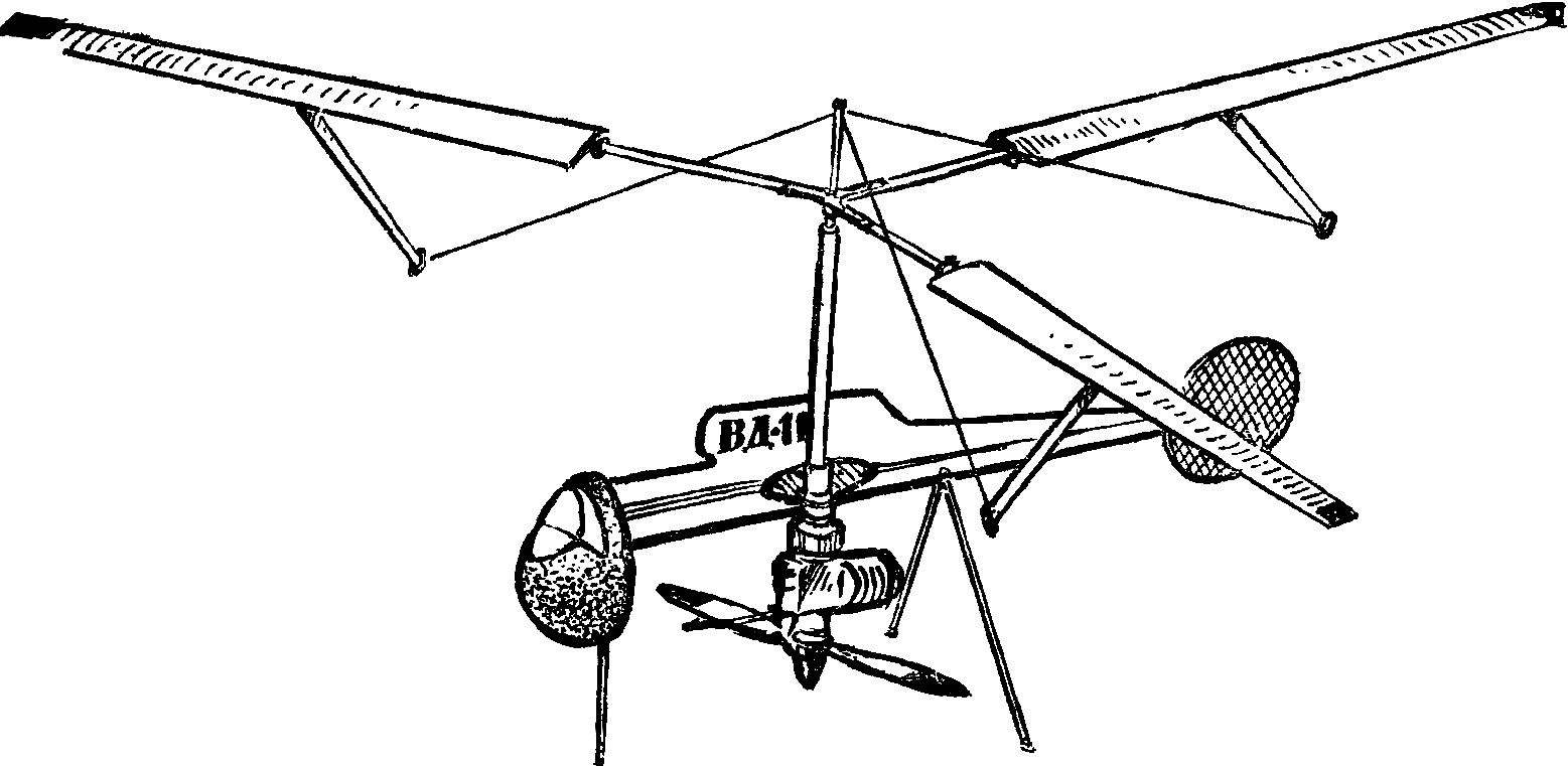

Кто не знает об этой детской модели? Ее публиковали в "Моделисте конструкторе". Мне лично она даже в детстве показалась примитивной.
Я не только видел, а построил и запусил. Правда всего один раз, на авторотации верт унесло в лесополосу и найти его я не смог.

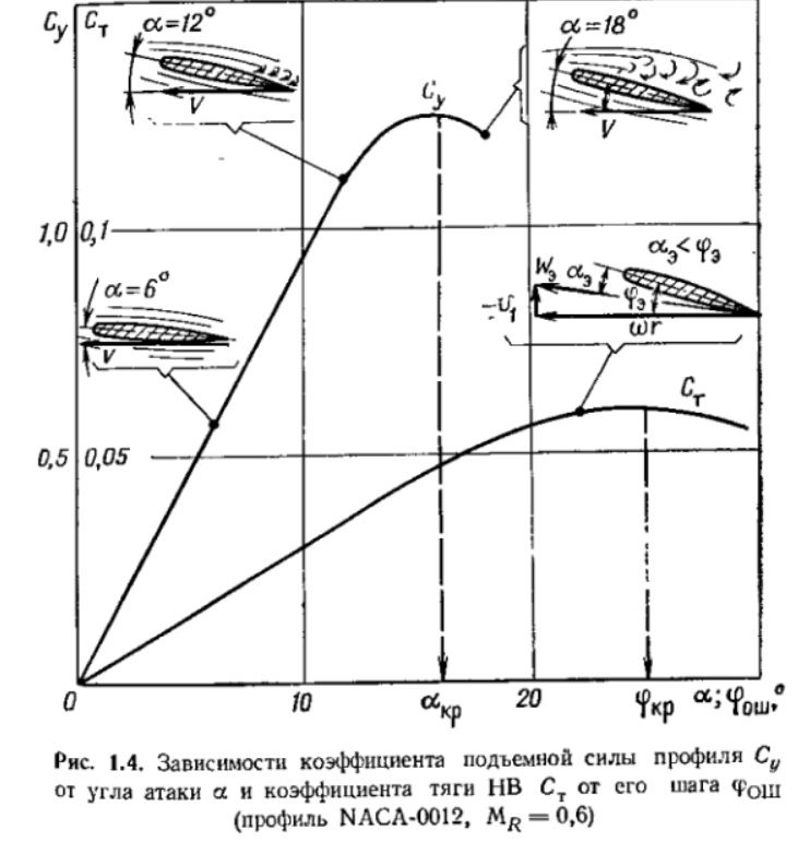

Надо конкретно считать подъемную силу от хорды, профиля, угла атаки, крутки, оборотов и т.д.

Даже если вы умудритесь раскрутить его до концевой окружной скорости 320 м/с, то всё равно больше 30% от взлётного веса тягу выжать не удастся. Всё равно придётся увеличивать угол установки лопастей.
А можно более понятными словами?
для лопасти с круткой (как у ДРАГОНВИНГС) при углу установки лопастей
меньше чем 3 градуса угол атаки концов лопастей будет +6 градусов ?
С у для профиля нпр.НАКА8-Х-12 быдет около 0,5 ...?
