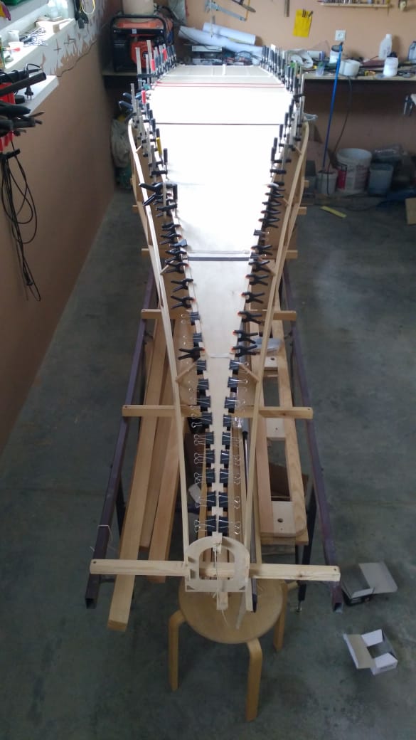

Здравствуйте. К счастью с мелочёвки я начал, и занялся фюзеляжем потому, что работы стали в него упирается. Если заметили, при сборке фюзеляжа я сразу примеряю и креплю уже готовые детали, пока к ним хороший доступ, это экономит время. Про электрику я знаю что займёт много времени и готов к этому. Подготовка к покраске и сама покраска это практически моя профессия, она вообще не пугает. Из пугающего остался фонарь и полки лонжерона крыла . Покупкой лонжерона или материалов для него озабочен уже давно (пока без результата). Фонарём займусь сразу, как только для этого будут готовы контуры фюзеляжа. Тут попрошу советов бывалых, надеюсь на поддержку. Своего опыта нет. Пока видеться способ: сделать раму повторяющую контур фюзеляжа прилегающего к фонарю, плотно приклеить, прикрутить к ней лист оргстекла, загерметизировать и надуть в печке до примерно нужной выпуклости.

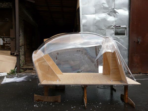

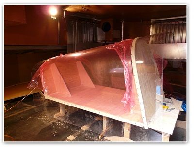

Тут это уже не раз обсуждалось начиная с "очень давно". К сожалению найти информацию в таких старых дебрях трудно. Меня тоже интересовал такой вопрос и я, если мне попадалось где-то что-то интересное, сохранял такую информацию. Вот пара фоток и попробую прикрепить файлы.
Сделать с первого раза всегда проблематично, нужно правильно выбрать материал и хорошо его знать все режимы дутья, а просто пальцем в небо бывают считанные разы.
Все когда-то делается в первый раз, даже самолеты строятся, причем людьми, которые слесарного инструмента никогда в руках не держали. Никто не призывает тыкать пальцем в небо, наоборот, люди спрашивают совета и пытаются найти тех, кто это уже делал. В файлах и фотографиях, которые я дал, достаточно информации, чтобы понять, в каком направлении копать дальше и сообразительный и активный человек дальше сам найдет недостающую информацию, благо ее в интернете с избытком. Я знаю людей, которые на этом бизнес сделали. Сделали первый фонарь для себя самостоятельно, испортив несколько заготовок и потратив на это несколько недель, а теперь фонари на заказ делают. Глаза боятся, а руки делают. Не боги горшки обжигают.
