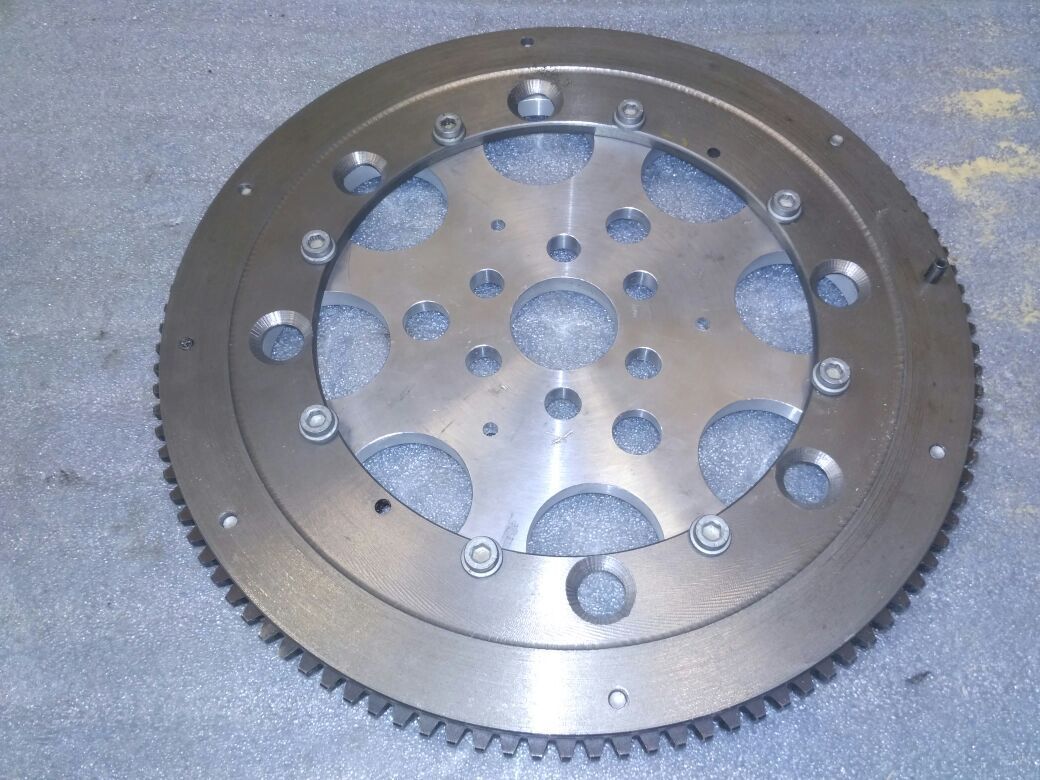

теперь у меня следующий вопрос. На этом фото центральная вставка плоская. А на предыдущем фото(которое я публиковал) есть наплывы под шпильки крепления муфты. Наваривали? Шпильки впрессованы или муфта крепится болтами?

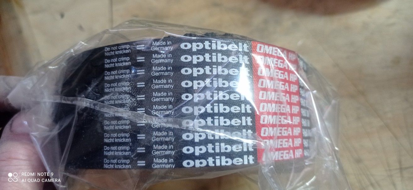

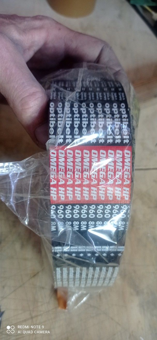

Здравствуйте Андрей. В дополнение к вопросам по ременному хотелось бы узнать маркировку ремня для заказа в вашем случае.
Спасибо за ответ. Материал для изготовления ведущего и ведомого шкивов использовали Д16Т? После нарезания зубьев делали какую-то термообработку или нет, производилось ли анодирование?
