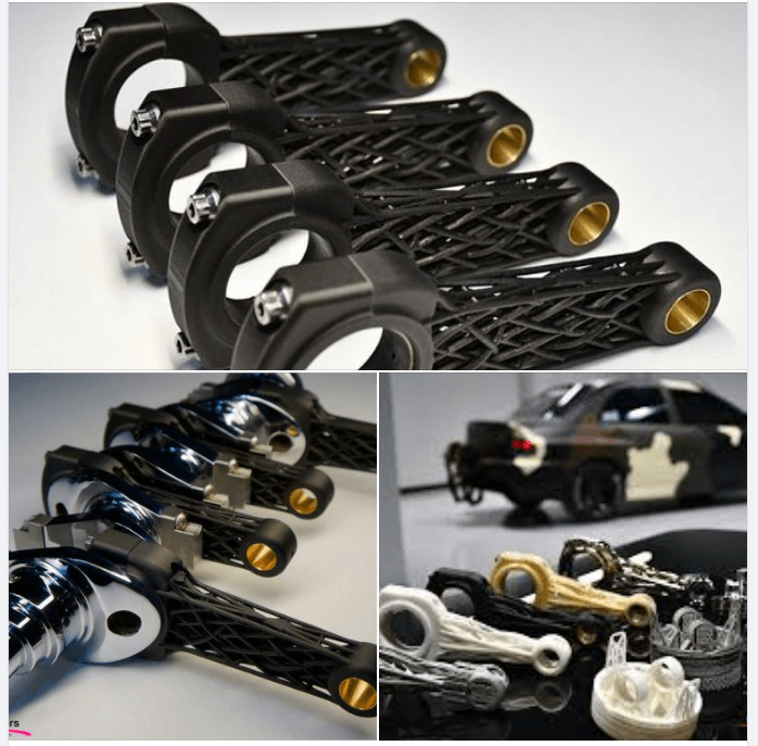

Греческий Разработчик Extreme Tuners представил шатуны из углеродного волокна с изготовлением трехмерной печатью . Эти детали были разработаны для его Mitsubishi Lancer Evo с мощностью до 3.000 л.с., и я впервые слышу о функциональных деталях, сделанных из этого материала. Некоторые производители, такие как Lamborghini, отметили, что работают над карбоновыми балками, но пока ничего официального.

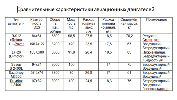

Вынужден очередной раз показать составленную мной таблицу со сравнительными характеристиками авиамоторов.
Фирма "Бомбардье-Ротакс" разработала свой мотор, по большей части, ориентируясь на типоразмерный ряд выпускаемых моторов для других видов транспорта. Цель обычная, нормальная, снизить издержки производства. Нашли своего клиента, теперь успешно "окучивают" данный сегмент рынка. Агрессивная реклама, принадлежность к англо-саксонской части мировой промышленности также работают на них. Грамотно сработали.
придется использовать малые степени сжатия и качественного полного сгорания не добиться.
Малые, это какие? Мы делали гипсовые слепки камеры сгорания "Ротакса-912", вот в этой камере действительно сложновато добиться качественного сгорания, приведённая выше таблица подтверждает это. Даже LF-26 (D-motor) имеет номинальный расход топлива равный с "Ротаксом", а у бельгийцев не самая совершенная L-камера, есть камеры гораздо лучше, у того же нашего (немецкого БМВ) К-750. Маленькие камеры, с защемлением объёма, да ещё при больших оборотах, более-менее нормально работают только на обеднённых смесях. Эти режимы работы характерны только для двигателей наземного транспорта. Авиационные двигатели работают на смесях близких к стехеометрическим, там условия смесеобразования и сгорания, при расширении, должны быть совсем другие. Как это не парадоксально, для авиадвигателя, да ещё работающего на тяжёлом топливе типа керосина, более подходят разделённые и полуразделённые камеры сгорания. Бабенко Эдуард Борисович это прекрасно понимает поэтому работает с боковой L-камерой. Естественно, с ней тоже проблем хватает. Не нужно пытаться "впихивать не впихиваемое и натягивать не натягиваемое". В природе и технике ничего универсального нет, как бы этого некоторым не хотелось. Процветают только специализированные виды живых организмов и образцов техники. Биологи называют гибридные организмы межвидовыми ублюдками или химерами. Кому нравится сей процесс, естественно, может этим заниматься. Никто этого делать не запрещает. Если целью является бизнес, то здесь другие критерии оценки эффективности.
Составленную по рекламе производителей... А реальные технические отчеты говорят что Ротаксы даже старые 912 без нагнетателя, на тех же самолётах потребляют меньшее количество более дешёвого и везде находимого 95 автомобильного бензина, чем дорогущего AVGAS 100 LL по 101,38 руб./литр потребного безредукторным Континенталям и Лайкомингам.
Тогда предъявляйте претензии и фирме "Ротакс" тоже, пусть в своей рекламе показывают меньшие значения по расходам. В сети есть видео где есть сравнение того же безредукторного UL и "Ротакса-912". Сравнение там не в пользу "Ротакса", может это происки недобросовестных эксплуатационников?
