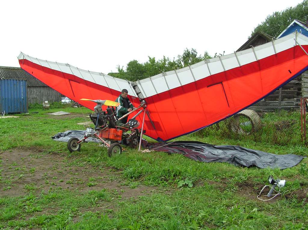

Ну пока на скорую руку - в торце наиболее длинной полосы по ее краям я вкопал тройники от 50мм. фановых пластмассовых труб, а в них воткнул прямые трубы 0,5м. высотой (сверху штатная заглушка). На верхушке вертикальных труб с одной стороны установил галогенные прожекторы направленные на полосу, а с другой корпуса галогенных прожекторов из которых вытряхнул все внутренности и установил туда обычные патроны, а в них вкрутил необычные лампочки -  светодиодные светильники зеленого цвета. Потребляют они всего 1ватт, а светят очень хорошо и главное луч у них направленный так что видно за несколько км. до полосы и в тоже время они не слепят. Провод провел под землей. Таким образом я получил и приводные огни и подсветку торца полосы.
А поскольку трубы пластмассовые и держатся лишь на резиновых уплотнениях, то в случае если их задеть при посадке - они просто выскочат из крепления не повредив аппарат.
В принципе можно еще и запитать светодиоды от бесперебойника чтобы если свет на даче рубанут...
Для общего освещения на сарае поставил прожектор с натриевой лампой 250ватт, светит как 2кw обычный прожектор.
Вот на этой фотке в правом нижнем углу виден осветительный столбик с прожекторами (еще в процессе монтажа).
