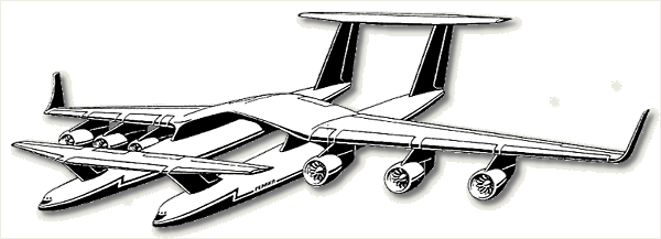

Сравните...
Это самолёт Геракл, проектированием которого тоже занималось НПО "Молния". Его обозначение Молния-1000.  Почитать про него можно, например, здесь: https://testpilot.ru/russia/molniya/1000/geracl.htm
Ничего не напоминает? 🙂 Схема продольного триплана, название... А ведь ещё были проекты Молния-100, Молния-200, Молния-300, Молния-400, Молния-500...
Самолёт Молния-1, как первенец, должен был дать начало практической реализации большого дела. Показать состоятельность проекта, правильность выбранной схемы. В общем, вопросов стало ещё больше... Удивительно, что в свободном доступе очень мало информации по самолётам Молния. А ведь Молния-1 даже летала в Ле Бурже, в 1995 году. Часть информации можно почерпнуть на сайте  buran.ru.
