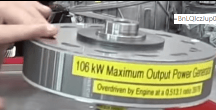

Подсовывать фото ротора мотор генератора. Вместо всего генератора конечно классно...
Мужик который видосики снимает , из которого дёрнули это Фото всегда указывает мощность в режиме мотора, а не генератора
На этом форуме модно косить под дурачка... типа не заметил что двигатель и генератор отдельно? а мужик тот профессор и данные точные...
Да, статоры двигателя и генератора в большом корпусе но это не делает их сильно тяжелыми...

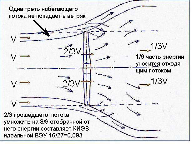

С винтом еще веселее. Коэффициент использования энергии набегающего потока(у ветроэнергетиков именуют лбычно КИЭВ - "Коэффициент Использования Энергии Ветра"), аналог КПД едва равен 0.5(теоритическое предельное значение чуть выше, не помню точно)
Имху
ЗЫ.
Если следовать элементарной логике, то максимальный КПД винта не может быть выше 50 процентов, потому что он откидывает воздух не под прямым углом, а под половиной прямого угла. Если сюда добавить затемнение второй лопастью, то ещё надо скинуть треть, и тд и тп. Правильное кольцо на винте сможет направить часть откидываемого воздуха в нужном направлении, но это другая история
Если половина прямого угла (45 град) то Косинус получается 0,7, а не 0,5.

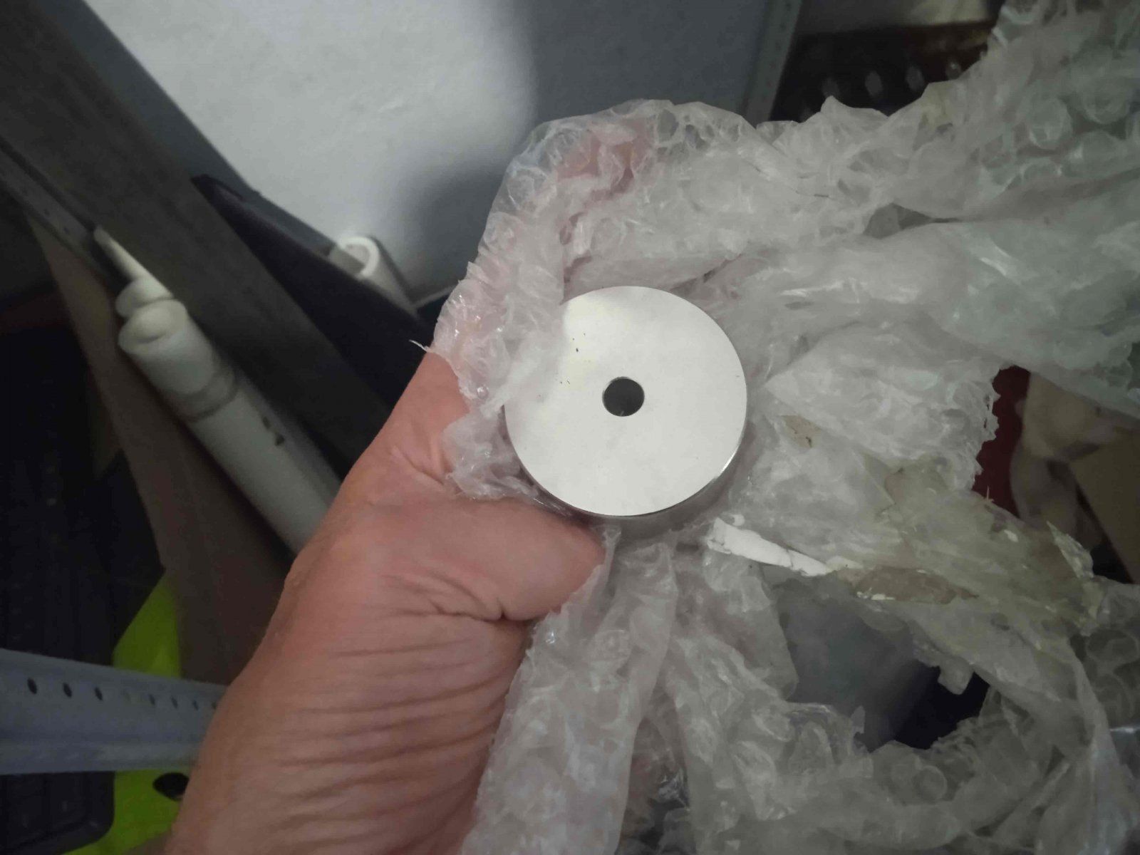

А если окажется, что в продаже нет подходящих Вам неодимовых магнитов, там же под нужный диаметр их нужно подбирать? Начнете думать, как самому изготовить эти магниты? А у Вас денег, как у пенсионера, хватит на эти магниты?
А потом начнете изобретать мотальный станок для укладки обмоток, арендовать штамп для рубки пластин магнитопровода и т.д и т.п.
Не боитесь, что в конце концов забудете для чего все это Вам было нужно? Годки то идут!!! 😒
Мы когда создавали свой супер-двигатель не покупали, а заказывали изготовление магнитов, но не неодимовых, а самарий-кобальтовых. Вышло очень недорого, и магниты шикарные, на 200 градусах не теряли ни капли МДС в отличии от неодимовых, но это было лет 20 назад. Думаю сегодня это самая малая проблема из всех. До сих пор лежат магниты, ждут своего часа.

КПД элмашины в режиме генератора МЕНЬШЕ чем в режиме двигателя. Грубо можно считать что кпд генераторного режима равен квадрату кпд в двигательном. Те если элдвиг имеет кпд 0,9, то он же в режиме генератора будет иметь кпд 0.9 * 0,9 = 0,81.
Имху
ЗЫ.
Во первых - кпд тут вообще не имеет значения - и двигатель и генератор способны работать с тройной мощностью...
Во вторых - если кто-то утверждает что принцип обратимости не работает, он должен указать (а лучше доказать) где возникают дополнительные потери (рисунок выше справедлив и для ветряка и винта самолета)...
Нельзя забывать также что под ветряком часто понимают пассивное устройство в отличие от активного винта (тем более ВИШ)...
По Вашей же ИМХО-логике (воздушный напор поменяет знак) - просто дав реверс мы получим тормозную тягу большую чем полезную... Или логика поменялась?
