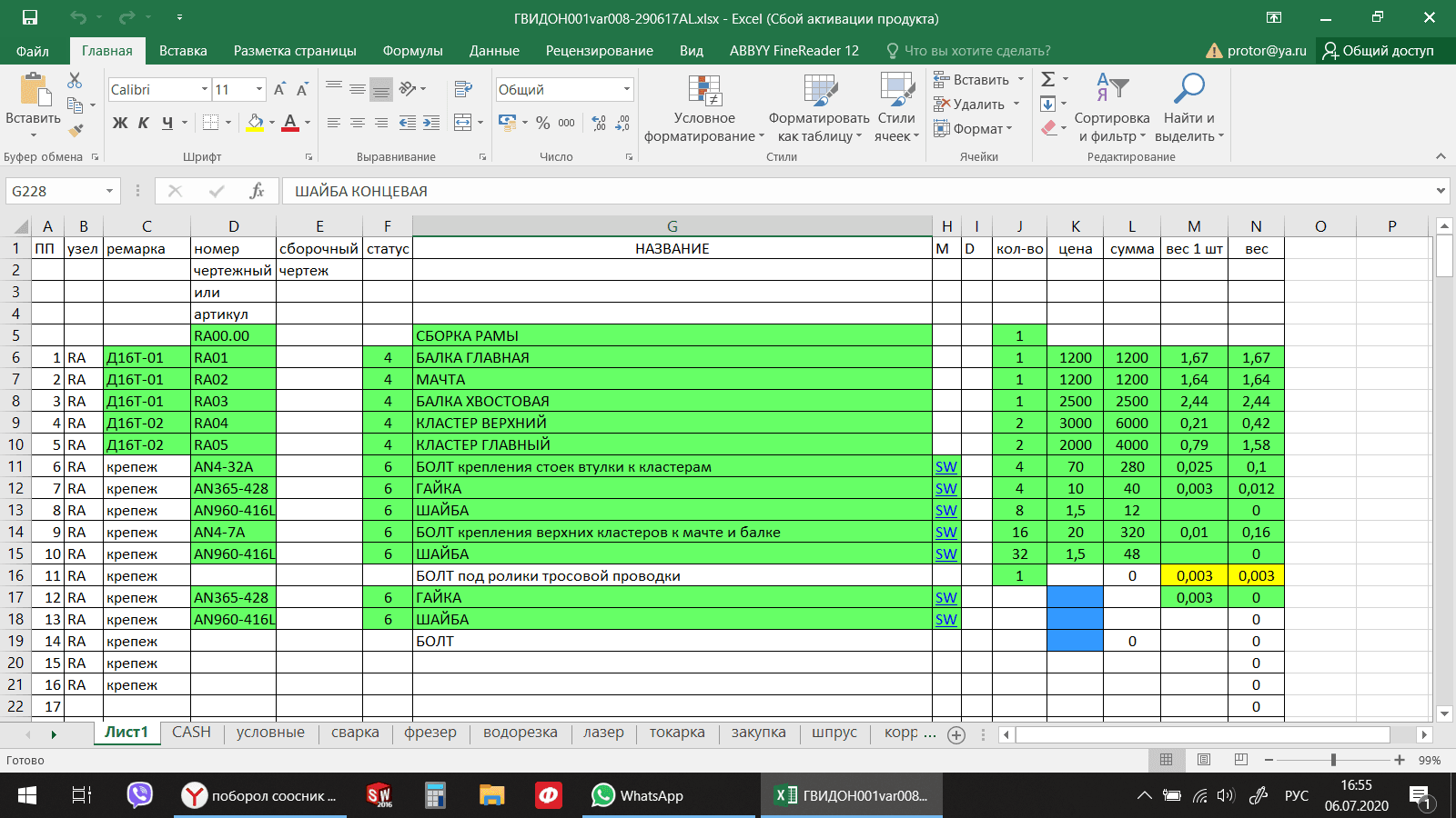

Хм... Жаль я только конструктор, а не хороший менеджер. Дима Ракитский был именно таким. Он мог бы эту тему раскрутить, да собственно он ее и начал раскручивать, но к сожалению... Сейчас я вижу, что ниша одноместных аппаратов до 115 кг свободна полностью, с уходом mosquito x-air. И после 4-х лет экспериментов наконец-то получилась честная конструкция 115 кг соосника. Но как это продавать - я не знаю... Так что вполне возможно этот аппарат также останется лишь очередным экспериментом...
Т.е. вы сейчас, например, можете вполне определенно сказать: "в серию этот аппарат если пойдет, то конкретно вот с этим движком и конкретно вот с этими лопастями"?
Себестоимость пока могу назвать с точностью плюс минус километр. Ещё даже первый образец не изготовлен. То что мы сейчас посчитали, с учетом того, что будем почти все делать в Китае (по опыту предыдущих работ) конструкция должна уложиться в 1млн. рубл. (но это единичное изготовление).
Себестоимость пока могу назвать с точностью плюс минус километр. Ещё даже первый образец не изготовлен. То что мы сейчас посчитали с учетом того, что будем почти все делать в Китае (по опыту предыдущих работ) конструкция должна уложиться в 1млн. рубл. (но это единичное изготовление).
Не, так не считается. Цена единичного образца мало интересна. "Аккуратно" - это, как минимум, значит "имеем полный и исчерпывающий список всех деталей, крепежа и т.д., детали 001...134 делаются у Пупкина, Бабкина и Ферштейна, вот их цены за каждую позицию при серии 20/50/100, сроки такие-то, детали 135...278 покупаются готовыми там-то и там-то, цены в таблице, двигатели закупаются по мере поступления заказов, цены такие-то, гарантия поставки - зубы поставщика, лопасти будут поставляться с темпом ХЗ сколько штук в квартал и т.д.". В конце - заветное "итого". Вот когда такой список хоть на 90% будет готов (по-честному, а не с потолка) можно и продажи затевать. Причем, задолго до появления первой партии аппаратов и без всякого надувательства. Пока такого аккуратно проработанного списка нет - продолжается бла-бла.
Вот примерно так:
