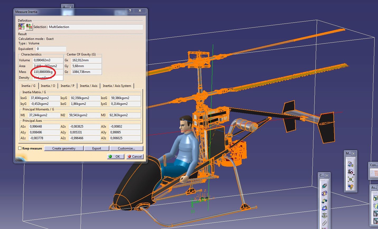

поборол соосник 115 кг

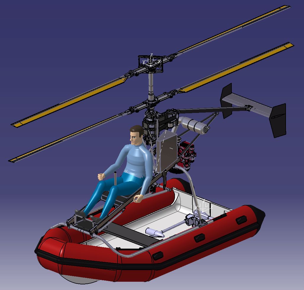

Гидро версию защищать надо очень хорошо от коррозии. На море точно с ним поедут, а Оно всё быстро сожрёт. А лучше вообще запретить для морской воды - целее будут...
Да, после выставки в Геленджике, когда "тройка" несколько дней постояла под дождем, оксидированные болты которые DIN 912 лихо взялись рыжиной....
Винт пыль водяную поднимет - всё намокнет точно, да и просто рядом с берегом ржавеет. На "морскую"нержавейку надо менять крепёж по возможности, и та ещё не вся держит - нужно смотреть подробно, или на титан, но опять же чтобы не гальв. пара - нужно смотреть инфу. А может вообще с катодной защитой заморочиться, но сложно это и не весь крепёж на массе... не целесообразно наверное.
Протектирование магнием спасет отцов родного вертолетостроения.
Обратитесь к опыту лодочников. Я упоминал о защите от эл.химической коррозии в теме про удлинение подкосов. Кратко: при использовании АМГ сплавов оные образуют гальванопары с ЛЮБОЙ сталью. Д16Т образует гальванопары с нелегированными сталями. Защита: грунтовка, окраска, оксидирование, протектирование.

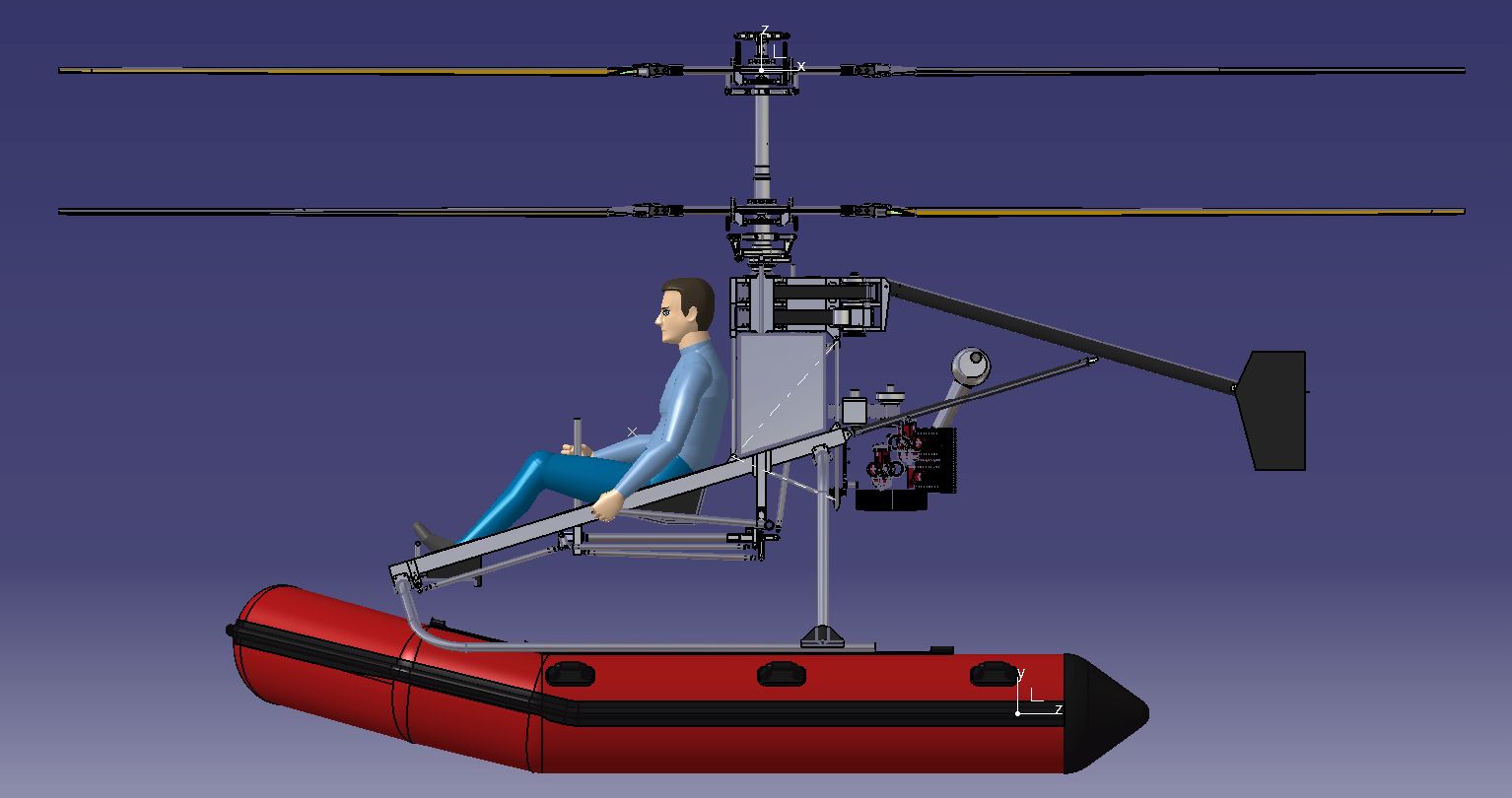

А с баллонетами повеяло славным пошлым Ка-8' Ка-10... Эххх😉
И баллонеты уже есть на 700 литров, вес вместе с креплением - 11 кг. Осталось только вертолет изготовить и собрать. Завтра растыкаю крепеж по аппарату, потом пару дней дам отстоятся и начну рубить докуметацию. А дальше - любимые китайцы и их поистине безграничные возможности нам в помощь.
