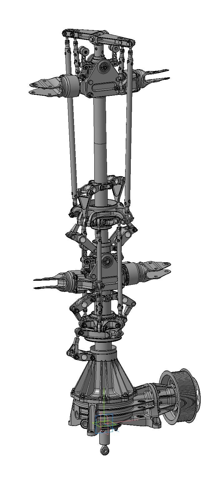

поборол соосник 115 кг
Редуктор с большим шкивом, обгонной муфтой, колонкой винтов (втулки винтов , автоматы-перекоса, тяги) т.е. все что на картинке - 23 кг.
+ мотоустановка -35 кг. + лопасти по 3 кг каждая,+ ремень с натяжными роликами - нет данных сейчас. Если не сертифицировать, (до 115 кг) то можно легче все сделать.
все что на картинке
=для меня (старой даты дельта и МД -планериста ) это жуть,сколько надо
сьесть мисок супа,чтобы спроектировать и сочинить такую технику...!
=металл наверно тоже не второй сорт ! (Кто за это заплатит ???)
-уже почти месяц "сочиняю" крепление этого моторчика на подшипнике
(как автоколесо) ,чтобы крутил соосные винты без всякого редуктора...

Вот поэтому все квадракоптеры и сочиняют.
Электро - это хорошо! Но время висения одно-двухместных электровертолетов не более 20-25мин. получается, пока "ядерную батарейку" не изобретут - не конкурент он поршневому...

Пан Хенрик! Хирт-23 весит 22 кг -"голый". А вот инжекторный, с дублированными электробензонасосами, вентиляторами, шлангами, электропроводкой, родными глушителями, контроллером, центробежной муфтой сцепления и малым шкивом, сертифицированный, в составе вертолета VA-115, весит уже 35 кг! Правда, по надежности, он мне очень понравился, пока без замечаний отработал лидерный образец 160 часов, на очень жестких режимах.
