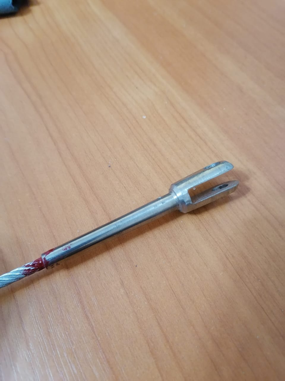

Приветствую всех. Кто нибудь знает где такие заделки делают?
