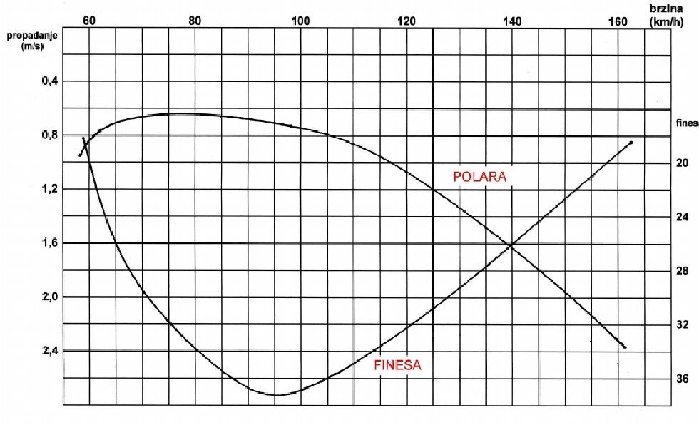

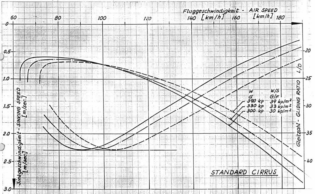

Поляры Волка и Standard Cirrus, эталонного для своего времени планера стандартного класса. Циррус немного старше, и летит чуть лучше, но он хоть и "ласковый" довольно, но всё же не учебный. Нормальный планер Vuk-Т.
Так что можно применять GA(W)-1 на планерах. Ничего "негодного" в нём нет, если вы рекордный аппарат не строите.
P.S. Я совершенно не утверждаю, что GA(W)-1, он же LS(1)-0417 - лучший профиль для задач автора. Но вдруг у него, например, готовые матрицы крыла уже есть - почему бы и да? Это решение вполне имеет право на жизнь.

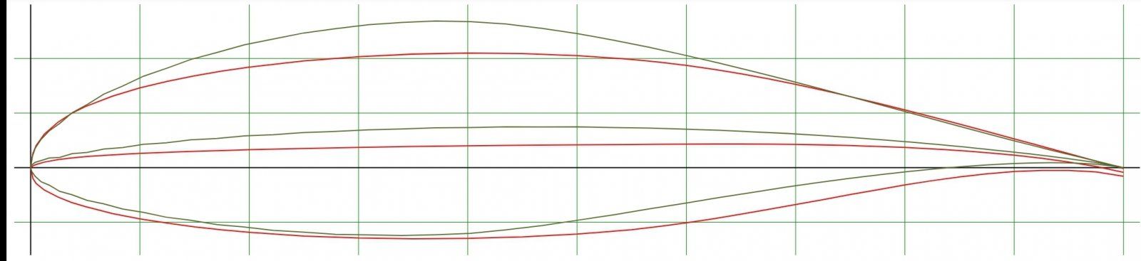

Профиль Vuk-Т красным, а профиль польского юриора зелёным.
На юриоре профиль хоть и заметно толще, но носик острее.
Кстати, на Юриоре профиль тот же самый как на ASK-21, который прям очень хвалят.
