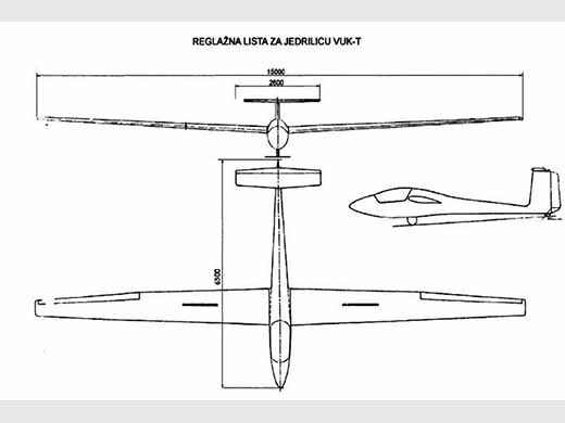

Знакомый на Vuk-е летал, а не профиль обмерял. Но на википедию ссылаться не обязательно. В руководстве по эксплуатации планера написано то же самое:
"Jedrilica "VUK-T" je školski trenažni jednosjed standardne klase namijenjen zaprelaznu obuku. U cijelosti je izrađena od stakloplastike. Krilo je oblika dvostrukog trapeza sa aeroprofilom NASA GA(W)-1, relativne debljine 17%. Aeroprofil je iz serije superkritičnih aeroprofila."
Если нужен докУмент - могу вам его прислать. Я несколько лет назад вполне серьёзно рассматривал вариант привезти сюда такой аппарат из Словении.

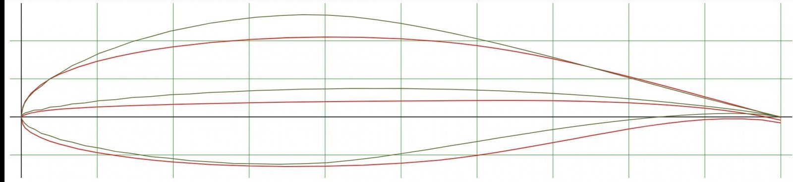

Профиль Vuk-Т красным, а профиль польского юриора зелёным.
На юриоре профиль хоть и заметно толще, но носик острее.
Кстати, на Юриоре профиль тот же самый как на ASK-21, который прям очень хвалят.

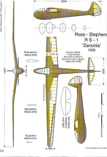

Вот, например, деревянный планёр 1936 года с профилем 2418/2412
Список рекордов и призов легко гуглится 😉
Качество было 29-30 единиц. Вполне конкурентно до сих пор.
