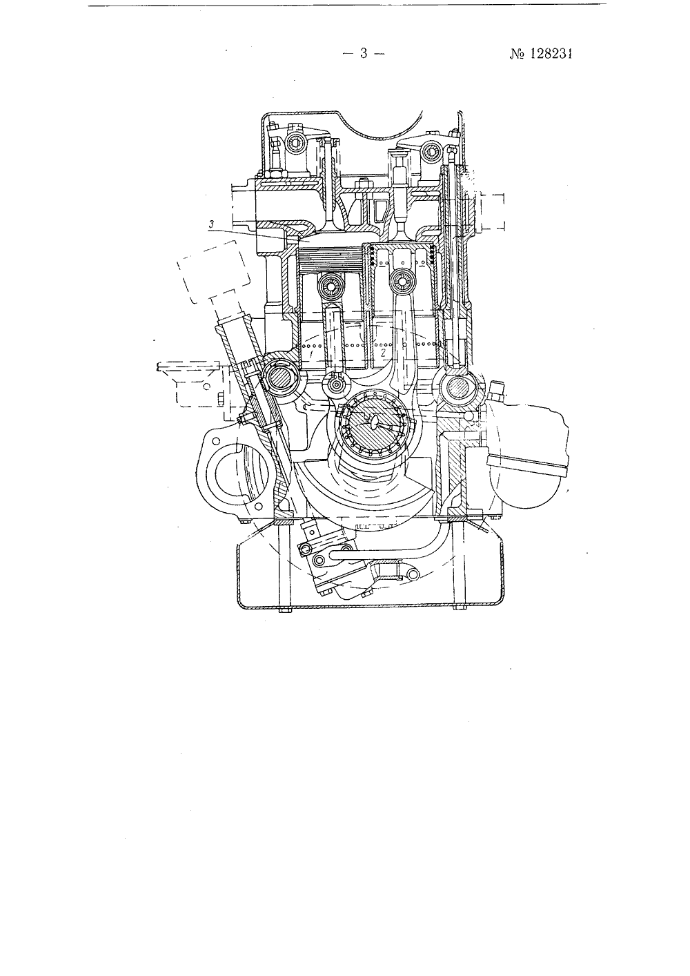

Год с чем-то назад на этой ветке была мощная дискуссия по поводу рабочего процесса двигателя Кушуля напр. по варианту патент СССР SU 128231 (1960 г.) http://patents.su/3-128231-dvigatel-vnutrennego-sgoraniya.html картинка оттуда же :
Самый первый шестицилиндровый двухрядный двигатель Кушуля для ГАЗ 21/24. И там и там стоял.
Вроде бы разобранный образец остался еще у сына Вениамина Моисеевича. Образец из ЛИАПа мне спасти не удалось - я об этом писал. Был образец в ЛИСИ (у седуновцев), но "лучший друг Кушуля" - седунов спокойно смотрел как его отвозят на свалку.... 🙁
