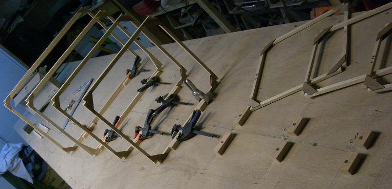

1) При цельном крыле , сидушка на крыле инагрузка от пилота(400-500 кг, с учетом перегрузки) приходится непосредственно на сами лонжероны крыла, а по фюзеляжу пойдет в основном от ВМГ и оперения. При консольном-придется делать кресло в фюзеляже, и соответсвенно нагрузки пойдут через фюзеляж- придется местами его усиливать. Даже если это дает 0.5 кг веса дополнительно, все равно эти "силовые" пути дополнительный фактор риска. Ибо фюзюляж ажурный  лонжероны  15х15 мм, с подклейками. Шпангоуты 10х24мм (будет на 1-2мм выступать за лонжерон-после малковки по месту будет меньше 24 мм). Весь он будет шпангоутной сборки. а не стоечной. Обшивка работающая 1.5 мм фанера(весь фюзеляж) Примерный вид шпанутоа внизу.жесткость- обшивка бортов и кницы на углах. Уголки(бобышки) будут лишь в нескольких местах.(1кг экономии). Расчетный вес  обшитой коробки фюзеляжа без навесного (приборы, фонарь и тд) 12 кг
2) Упрощается крепление РУСи проводка к элеронам,   все просто стоит на крыле, а так придется крепить все на силовой шпангоут и проводить туда сюда-порисуете увидете)
3) При цельном крыле -силовой шпангоут получается проще и легче, и узлы крепления тоже проще и легче
короче килограмм 5 экономии.
А ежели сравнивать с АРГОшным-все 10 кг

С 1)-не согласен,крепление сидушки и там и там на шпангоуты ,ведь крепеж крыльев всеравно за шпангоуты или и сиденье вместе с крылом снимается(даже если и снимается ,узлы на шпангоутах),а с 2) и 3) очень даже согласен,но не удобно, может и стоить плюнуть на неудобства,всеравно разбирать раз в неделю ;D ;D .самое главное,что? :~) :~) :craZy :~)

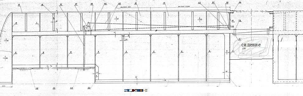

Крыло такое. Только цельное.  Сзади нет силового шпангоута, поэтому попе опираться некуда на фюз. между двумя передними силовыми шпангоутами-заодно узел шасси
Какие мнения?

Интересно.Надеюсь ,не обидишся на вопросы?1)где шпангоут -спереди или сзади лонжерона.2)крыло все же с разьемом ?(я примерно так себе рисовал-но все это я заключил в короб-т.е. это соединение)3)вторая точка подвеса крыла?-где?4)сиденье как держится?судя по чертежу,крыло разьемное?Покажи вид сбоку...
Тролль,а откуда такое чудо?Косого лонжерона нет,чем продольную силу воспринимать,одним носком?Да,там по ходу и есть узел крепления...И обшивка должна быть жёсткой по всему крылу,нет раскосов у вырезов,после пропитки ткань утянет всё...Моё мнение,такое крыло может спроектировать очень грамотный конструктор,нужен очень точный расчёт обшивки на устойчивость.Если есть готовые чертежи и статистика по построенным аппаратам,то надо строить строго по чертежам,включая материалы.Ну а если сам хочешь такое придумать,то тут я не помощник.Предпочитаю попроще(классику).
