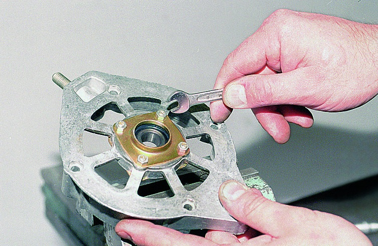

А почему не использовать торцевую фиксацию как например на фото ВАЗовской КПП, которую я выложил выше. Там абсолюно ни какого натяга ни когда не применялось, впрочь так-же как и в буржуйских КПП. Ну и скажем передний подшипник генераторов у буржуев и на старых Жигулях тоже фиксируется по торцу, с минимальным натягом по посадке.
